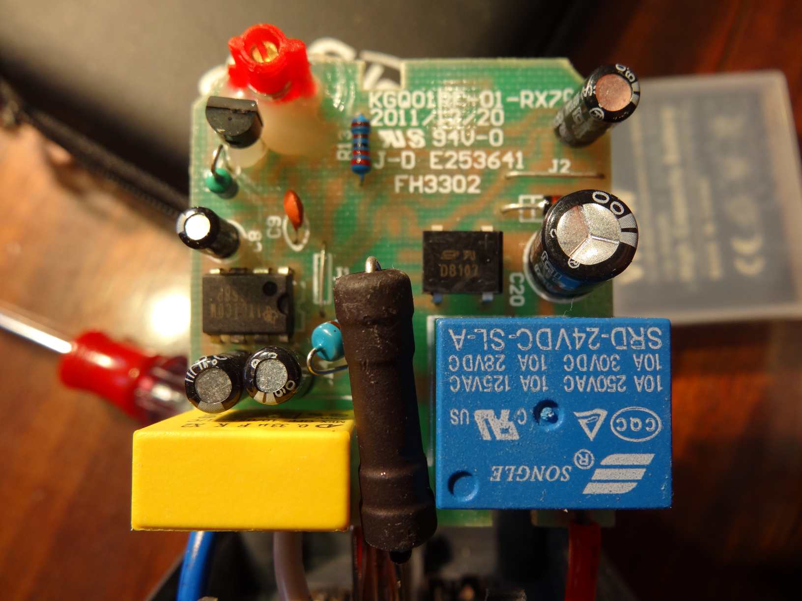

Nach Dip-Schalter habe ich gesucht. In der FB sind ein 16-beiniger IC
"MT48ROIT23" sowie eine Handvoll SMD-R und SMR-C sowie ein Quarz. Dazu
ein Stück Draht als Antenne.
Etwas mehr los ist im Empfänger, doch auch hier keine einstellbaren
Dinge.

Bei amazon steht in der Produktbeschreibung: "Empfänger vorprogrammiert"
Hört sich nicht gut an.
Was für ein Chip ist denn da in der Ferbedienung? Kann ich auf dem Foto
leider nicht erkennen.

Ich hab mir auch alle Mühe gegeben. Aber weder mit der Lupe noch mit
anderen Fotos konnte ich den Schriftzug entziffern.
Das Set hab ich übrigens aus der Grabbelkiste eines großen Möbelhauses,
also NICHT von amazon, dort hab ich nur dieses Set inkl. Bild
wiedergefunden.

Es sind die bekannten Decoder-Encoder IC von Holtek verbaut (HT...),
können um-addressiert werden, wenn man das Datenblatt liest, bereit ist
loszufummeln.

von Martin K. (maart)
Könnte es der hier sein: HT6026
http://www.holtek.com/pdf/consumer/6026v110.pdf
Kommt gut hin, zumal das Teil 3 Ausgänge hat und die Platine nahelegt,
dass die Pinnbelegung ebenfalls passen könnte.

von BesserWisser (Gast)
J. Ad. schrieb:
Das es kein HT6026 sein kann, sieht man an dem Quarzanschluß.
Wen es noch interessiert: Das ist eine Holtek 8Bit MCU
http://www.holtek.com/english/docum/consumer/4xR01T3.htm
http://www.holtek.com/pdf/consumer/4xR01T3v130.pdf
Für den Empfänger kann ich gerade nichts sagen. Wie sehen denn die
Unterseiten der Platinen ( Sender und Empfänger ) aus?

J. Ad. schrieb:
> Jupp schrieb:
>> @OP: RTFM!
> Dinge.
Na gut, dann nehme ich RTFM zurück. Allerdings sind mir noch nie Sets
untergekommen, die nicht einstellbar waren. Sowas ist ein schlechter
Scherz, bei all dem, was da in den betreffenden Frequenzen alles
rumfunkt. Da bleibt dann nur komplett neu kaufen. Und danke für die
Warnung, Unitec nicht zu kaufen.
Ich kann Die nur nochmals die 4er(!) Sets vom Toom ans Herz legen. Das
waren übrigens die einzigen, mit denen man ohne gegenseitige Störung
eine ganze Steckdosenleisten bestücken kann. Wenn Du keinen Toom in der
Nähe hast, nimm die oben verlinkten 3er von Brennenstuhl.
von J. A. (gajk)
Danke. Der "Beipackzettel" ist ohnehin sehr knapp gehalten und eher
darauf aus, evlt. Schadensersatzansprüche abzuwehren ("beaufsichtigen
Sie die Geräte ständig...")
Ich hatte im Keller in einem kühlen Eck einen kleinen Mini-Heizer
stehen, denn ich ab und zu für ein paar Minuten per FB angemacht habe
damit es in der Ecke nicht feucht wird.  Natürlich nur wenn ich im Raum
war etc. etc.
Wenn ich mir vorstelle, dass ich in Urlaub fahre und der Nachbar
schaltet (ohne Wissen) meinen Heizer ein, der dann nonstop durchläuft...
Nein, so was geht ja gar nicht. Das zweite Set werde ich wohl
zurückbringen. Das erste hab ich schon länger und muss mir halt ne
Anwendung suchen, bei der keine Gefahr auftritt.
Die Empfänger sind ja recht klein und man kann sie aus dem Gehäuse ja
auch ausbauen. Mir schwebt vor, die 3-"birnige" Deckenleuchte so
umzubauen, dass ich jede Birne (=Lampe) einzeln schalten kann. Dafür
fliegt der Dimmer raus, da bei deutlich reduzierter Helligkeit die
Leistung nur marginal sinkt.
