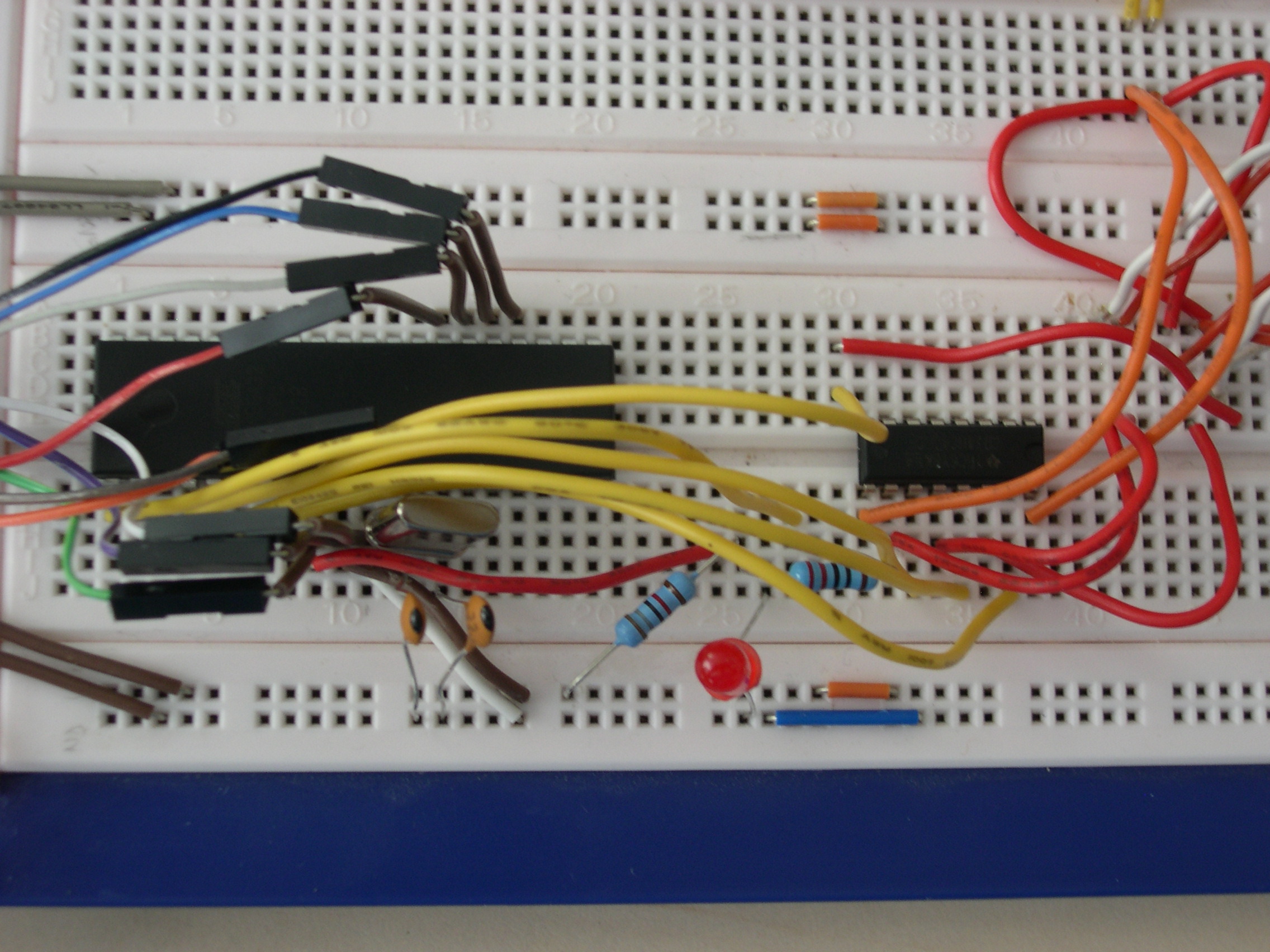

Jedoch habe ich das Problem, dass ich irgendwo einen Fehler gemacht
haben muss, da ich die SD-Karte nicht initialisiert bekomme. Soweit ich
den Code verstanden habe, liegt dies an der Zeile "  if (send_cmd(CMD0,
0) == 1) ", bzw daran, dass ich dann nicht den if Befehl abarbeite
sondern diesen überspringe da " send_cmd(CMD0, 0)" scheinbar nicht eins
wird.  Auch meine ich, dass ich bei "xchg_spi" eine Endlosschleife habe.
Da ich noch sehr neu auf diesem Gebiet bin und nur Grundkenntnisse der
C-Programmierung habe, fällt es mir schwer den  Fehler selber zu
beheben. Deshalb würde ich mich über (ausführliche) Lösungsvorschläge
sehr freuen.

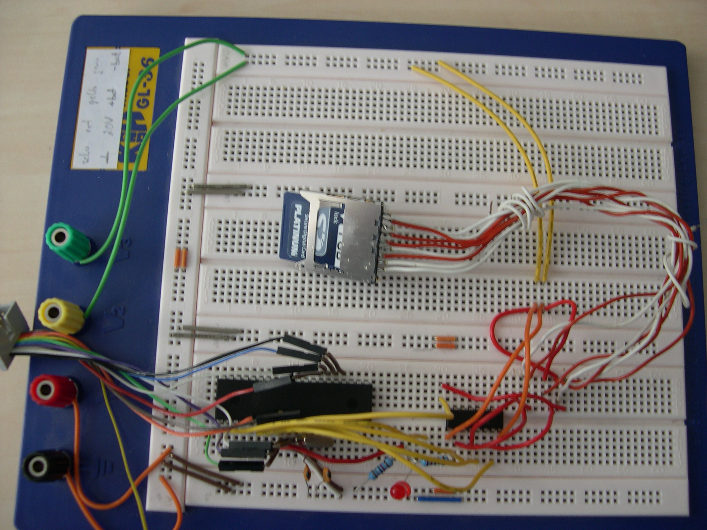

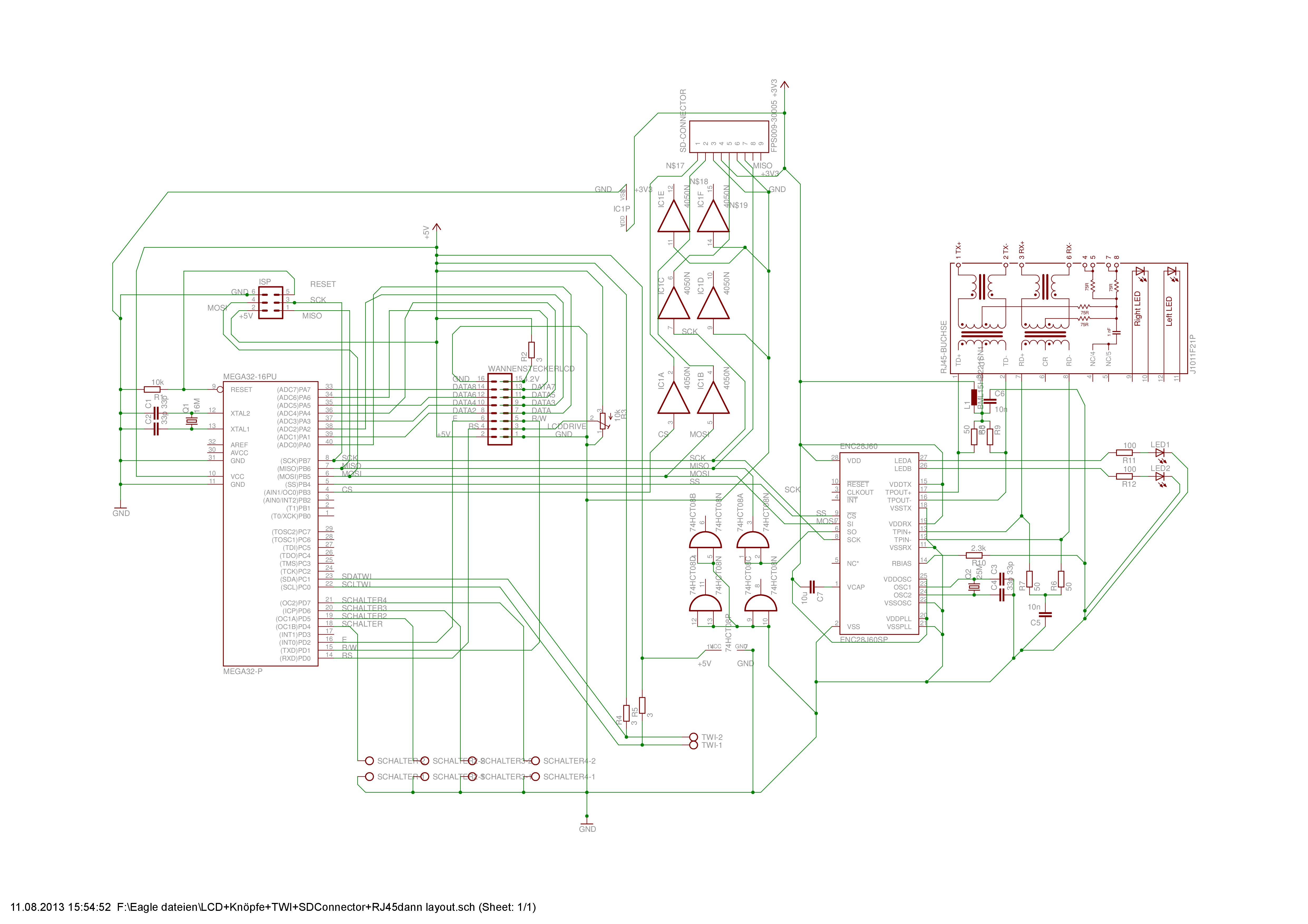

In den Anhang lad ich Euch den von mir abgeänderten Code sowie
Schaltplan und ein Photo des am Steckbrett aufgebauten Versuchs. Schon
einmal vielen Dank im Voraus!

Ehe du weiter suchst: Investiere bitte in eine Handvoll
Stützkondensatoren zwischen VCC und GND, jeweils direkt am IC und auch
an der SD-Karte.
Wenn es dir dann noch gelingen sollte, den Schaltplan etwas
übersichtlicher zu zeichnen, ist allen geholfen.
Die Vorstellung eine SD-Karte ueber so einen wackeligen Drahtverhau
anzusprechen ist geradezu absurd. Schau doch mal ins Datenblatt deiner
SD-Karte mit welchem maximalen Bittakt die arbeiten kann und wie schnell
dann wohl ihre Treiber/Reciever sind. Und dann ueberlegst du nochmal was
du alles in Impulstechnik und Uebertragungstechnik gelernt hast.

vorab erst mal ein herzliches Dankeschön für die vielen Beiträge!
Ich hab jetzt, wie von Euch geraten, 100 nF Kerkos als
Stützkondensatoren angebracht und den SD-Connector jetzt über Pinheader
ans Steckbrett angeschlossen.
Jedoch kann ich die SD-Karte immer noch nicht initialisieren.
Deswegen wollt ich noch mal fragen, ob Euch was einfällt, das ich
überprüfen kann?
Falls es was bringt, kann ich auch gerne noch mal ein aktuelles Photo
vom Aufbau hoch laden.
Grüße Michl
