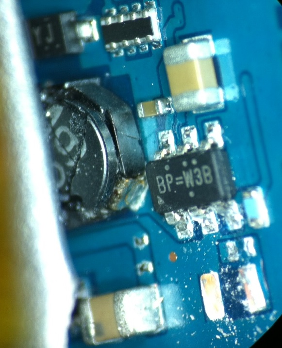

Hallo zusammen!
Meine Sony NEX5 hatte leider einen kleinen Unfall, sprich Aufprall auf
die Aulösetaste... Eine Menge zerbrochen, dabei der Auslöse- und
Ein/Ausschalter, das habe ich aber im Griff bzw. schon repariert.
Darunter ist eine Platine mit einem (wie ich denke) Schaltregler. Wie
man auf dem Photo sehen kann ist die Spule zerbrochen und ein Bauteil -
vermutlich ein SMD Kondensator - fehlt. Ich habe alle Werkzeuge und
Hilfmittel um die Bauteile zu ersetzen, aber dafür muss ich erstmal
wissen welche es waren. Spule scheint einfach, ist '069' aufgedruckt,
sind das 69uH? Aber der Kondensator... Bin nicht der Schaltreglerprofi,
aber ich weiss, dass es da auf den richtigen Kondensator ankommt! Ich
hoffe hier hat jemand eine Idee und jemand kann das IC identifizieren
(Aufdruck BP=W3B), das würde schonmal sehr helfen!
Vielen Dank!
Beste Gruesse,
Jan

Die Spule kannst du doch evtl. ausmessen. Mindestens grob, ob es 69 oder
6,9µH sind.
Und der Kondensator, ist der weg? Kannst du denn nicht die Schaltung
bestimmen, an der er sitzt?
OP
Hallo Michael und Christian!
69uH kann gut sein, werde mal bei den üblichen Distributoren schauen ob
es die Spule exakt so zu kaufen gibt. Den Kondensator habe ich leider
nicht mehr finden können, das Batteriefach ist beim Aufprall aufgeplatzt
und hat dabei vermutlich den Kondensator auf Nimmerwiedersehen zwischen
die Gartensteine fallen lassen :-( Bin aber recht sicher dass es ein
Kondensator war, da sind noch einige keramische Reste (orange) unter dem
Mikroskop zu sehen. Widerstände gibt es soweit ich weiss nicht in
orange, oder?
Wenn ich den Schaltregler identifizieren könnte wäre es ein leichtes,
aber ich finde einfach nichts zu der Typenbezeichnung 'BP=W3B' im
Internet...
Ich tausche jetzt erstmal die Spule und versuche es dann mit dem einen
oder anderen Kondensator. Was gibt es da denn für Werte in der
Baugrösse? Ist glaube ich 1206, oder? Habe die Schaltung gerade nicht
zur Hand, messe heute abend mal nach!
