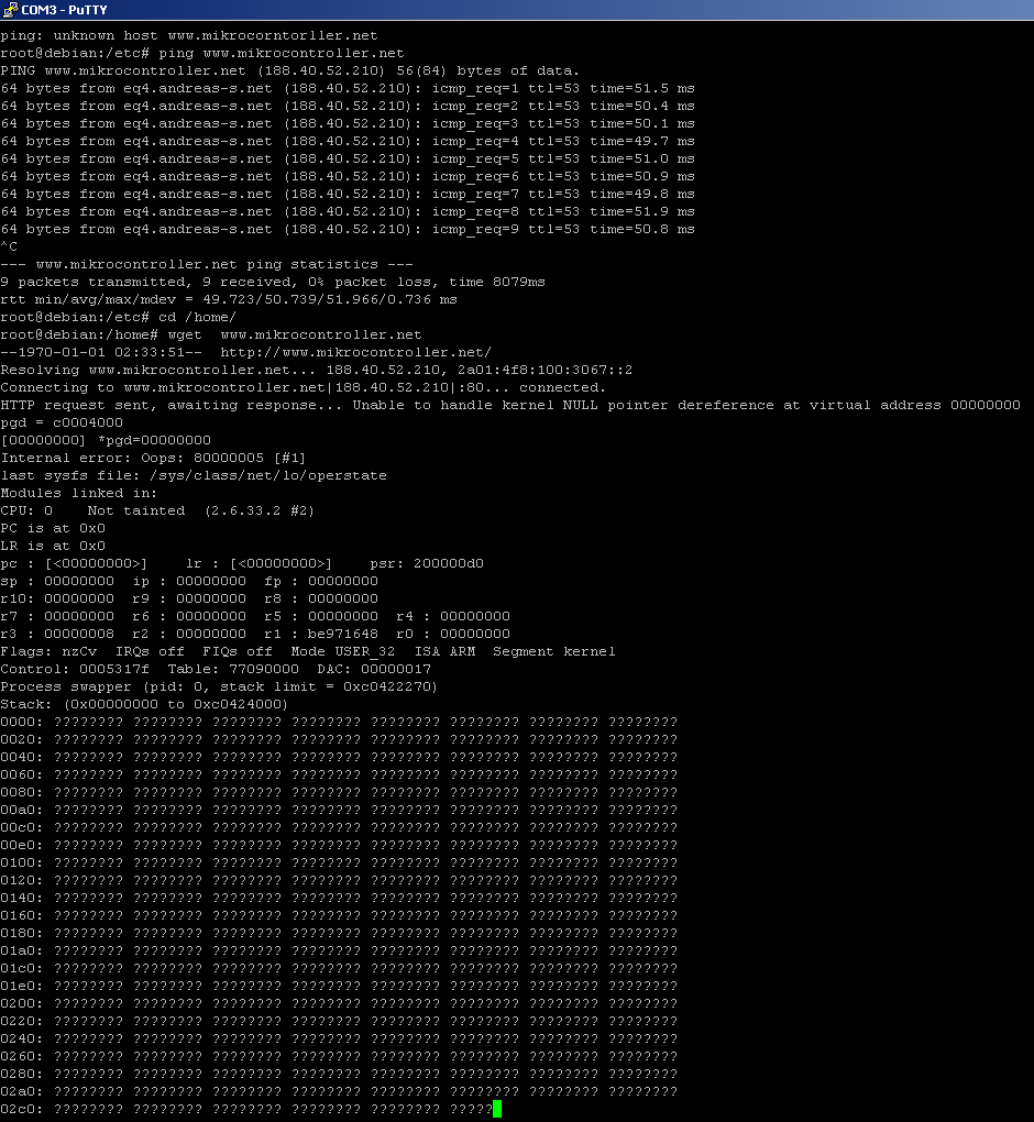

Gast #3277275
Ach man eh. Das ist alles weit entfernt davon, dass es spaß macht -.-
jetzt komm ich endlich ins system, aber dort funktioniert auch quasi
noch nix. ich muss dhcp händisch starten damit ifconfig überhaupt mal
was ausgibt, wget www.google.de rotzt einem minutenlang ??????? raus,
bis man reset drückt, apt-get geht auch nicht, mangels internet. Mein
Passwort bleibt nicht wie ist, bzw muss ich es immer beim login neu
einrichten, weil die RTC vom debian nicht erkannt wird... (kerneltreiber
einkompiliert!)
ich bin einfach nur noch am kotzen -.-

Gast #3277322
Ist das nicht relativ irrelevant, solang es ein ARM9 (SAM9G45) ist, und
der Kernel explizit die RTC ST M41T82... unterstützt...
Das board selbst ist ein
http://shop.in-circuit.de/products/ICnova-CPU-Module/Entwicklungsboards/52/ICnova-ADB1000
mit dem SAM9G45-Aufsatz. Das Board ist Super, macht spaß, gut
verarbeitet, und die Originalsoftware läuft natürlich auch. Sie ist
allerdings aufgrund des fortgeschrittenen Alters nur schlecht wartbar
(IPKG in der Bussybox und OABI - find da mal noch software dafür)
Deswegen muss ich auf Debian umsteigen...
und jetzt sitz ich hier und heul rum. nüscht geht. ich weiß nicht mal,
wo man anfangen soll. Ich bin leider wirklich noch so neu in Linux, dass
ich auch die Fehlerketten nicht verstehe. Ich bin mir ständig zu 100%
unsicher, ob das woran ich arbeite überhaupt das problem lößen kann,
weil unklar ist ob sich nicht vllt ein grundlegenderes problem komisch
manifestiert.
die sache mit wget z.B...  keine Ahnung... muss man vllt einen DNS
server eintrichten/konfigurieren/bekanntmachen? Wenn ja, WO, wenn ja
WELCHEN? Meine güte.. und dann muss ich das sicher mit dem VI-Editor
machen -.- da baucht man selbst eine Anleitung um überhaupt Text
einzugeben. für einen TEXTEDITOR!!! Leute -.-
Wenn ich nicht aufs internet zugreifen kann, WIE hat debootstrap (second
stage) sich aus dem internet installiert? Das ist derartig unlogisch.
Das gleiche ist mit der RTC die nicht im /dev-Verzeichnis auftaucht.
Oder die SD-Karte von de die ganze installation läuft: mmcblk0... auch
nicht im /dev-verzeichnis vorhanden. wie kann sowas sein?
Der Bootvorgang sagt, die Netzwerkverbindung steht, aber man hat
nichtmal eine ip adresse bekommen. wtf?
Meine güte, windwos geht an, läuft :-( davon ist man völlig
verweichlicht.

Gast #3277394
LinuxDau schrieb:
> Ist es ernsthaft so, dass die Datei durch pures anlegen den fehler
> verhidnert?
wenn alles geht brauchst du die Datei nicht. Die ist nur notwendig wenn
du module nachladen willst. Wenn z.b. im Kernel vorhanden ist braucht
man sie nicht. Was geht denn nicht?
geht denn das netzwerk? ping auf ip in deinen netzwerk
geht das routing? ping auf externe ip
geht die namensauflösung? ping auf hostname

mkdir /lib/modules/2.6.33.2 hat prinzipiell geholfen.  ich wüsste nicht,
was der Kernel für module brauchen soll, die habe ich alle rausgehauen
und fest reincompiliert.
Meine Firewall zu deaktivieren war ein durchaus sinnvoller schritt :-D
Externe IP: also µC.net kann ich anpingen (per IP)
ping www.mikrocontroller.net geht auch.
das mit dem wget habe ich nun auch endlich mal auf einem Screenshot
gefangen.
hmmmmmmmmmmh.
Gast #3277513
kann ich mir ehrlichgesagt kaum vorstellen. wget ist bestandteil der
gesamten installation der debootstrap. und bei ARM kann man auch nur
zwischen "armel" oder einer Version mit FPU auswählen.  Es wäre schon
komisch, wenn alles aus der gleichen Installation funktioniert, nur das
eine programmm nicht.
Das sieht ja auch eher nach einem Kernel-Fehler aus. oder wget hat halt
einfach ein problem mit einem NullPtr. Aber wo der her kommt.... hmmh.
Das Programm sollte eigentlich Bugfrei sein..

tja. vielleicht sollte sich mal an apt-get ranmachen...  a
ich habe was in die source.list reingeschrieben.
bei "apt-get update" kommt wieder dieser Kernel-fehler-kack nullpointer.
System tot. Ende aus.

Naja basteldritribution... das ist ja immerhin ein ausgewchsenes Wheezy
Debian.
Also Problem ist der Kernel? hmmh. Der Netzwerktreiber hat in der tat
auch ein haufen einstellugnen bei denen mal alle höchstens denkt
"aha...".
Also sollte ich den Kernel nochmal schritt für schritt von vorne
bauen... nunja, das lässt sich machen.
