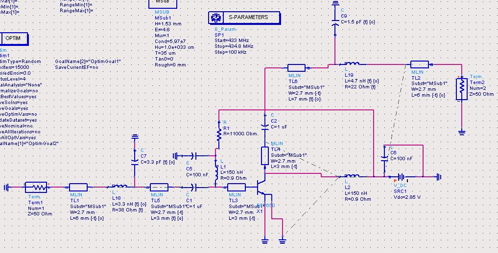

ich hab eine Frage an die Spezialisten.
Ich hab den Wellenwiderstand und Länge bestimmt, sagen wa einfach mal
mit 2,7mm breite und 13mm länge.
So nun zu der eigentlichen Frage:
Ich benutze SMA-Buchsen die haben ca. 4 mm lange anschlussbeinchen. Ab
wo zählt meine Länge?
Heisst das meine Wellenwiderstandslänge verkürzt sich um 4mm? Oder
breiten sich die Wellen auf der ganzen Kupferfläche aus, unabhängig wie
groß oder lang die aufzulötende Fläche ist. Ich arbeite derzeitig mit
einer Microstreifenleitung. Da hier aber die Anpassung einfach nicht
klappt, Versuch ich es als nächstes mit Koplanar, damit ich die Parallel
Kapazitäten verschieben kann.
Wäre für jede Hilfe dankbar.
Gruß Iron

Ich entwerfe einen Verstärker für 433-434.8 MHz
Mein Ziel ist es erstmal ein S11 und S22 unter -20dB zu erhalten.
DIe Zuleitungen sind bereits kalbriert, d.h sie werden nicht
berücksichtigt
Hier der Entwurf ist noch nicht angepasst. Ich arbeite mit ADS, wobei
das auch erst seit neuem und hab mir das ganze selbst beigebracht, wenn
Ihr Fehler entdeckt oder verbesserungsvorschläge habt immer her damit.
Es ist also egal wie lang der Stift der SMA Buchse ist, der weg ist
immer der gleiche?! Also es geht mir natürlich um die
Phasenverschiebung, nicht um den Wellenwiderstand.
Hab mich nur gefragt, wieso meine simulierten Werte so stark vom realen
abweichen.
Also dann würde ich sagen, der Frequenzbereich ist ja nicht so hoch, und
die Bandbreite ist auch nicht so groß. Wenn deine Antenne gut angepaßt
ist, dürften dann ein paar Millimeter nichts (spürbares) ausmachen.
Prinzipiell zählt aber, wenn du alles berechnen willst, die gesamte
Länge. Die Anschlüsse der SMA-Buchse gehen da auf jeden Fall mit ein, so
wie die Länge der kompletten Anschlußleitung bis zum Verstärkereingang.
Wenn du dafür sorgst, daß der gesamte Leitungsweg eine Länge von
Lambda/2 mal Verkürzungsfaktor hat, dann bekommst du auf jeden Fall
keine Transformation auf dieser Leitung. Das heißt, daß der
Verstärker-Eingang das gleiche "sieht", als wenn die Antenne direkt
angeschlossen wäre. Natürlich abzüglich der Kabelverluste...
Vllt noch eine Frage zur Anpassung...
Derzeitig hab ich das Problem, sobald ich am Eingang einigermassen
anpasse verändert sich der Ausgang zum negativen. Sie verlaufen
sozusagen gegenläufig. Gibt es eine möglichkeit dem entgegen zu wirken?
Es muss doch möglich sein, den Ausgang UND Eingang anzupassen...
Cascodenschaltungen haben eine kleinere Rückwirkung und sind damit etwas
eher unabhängig voneinander an Ein- und Ausgang anzupassen. Hat außerdem
andere Vorteile wie einen unterdrückten Millereffekt. Dafür kann es
passieren, dass die Schaltung schwingt. In ADS direkt an den Transistor
Stability-Probes dranmachen und die Stabilitätskreise anschauen, auf
jeden Fall auch außerhalb des genutzten Frequenzbereichs. Wenns instabil
wird, hilft möglicherweise ein kurzes Leitungsstück zwischen den
Transistoren oder am geerdeten Emitter.
Es soll schon eine Emitterschaltung bleiben.
Ich hab jetzt mal eine Rückkopplung durchgeführt, d.h. vom Kollektor zur
Basis ist nun laut Simulation ein 750Ohm Wiederstand und ein
Koppelkondensator.

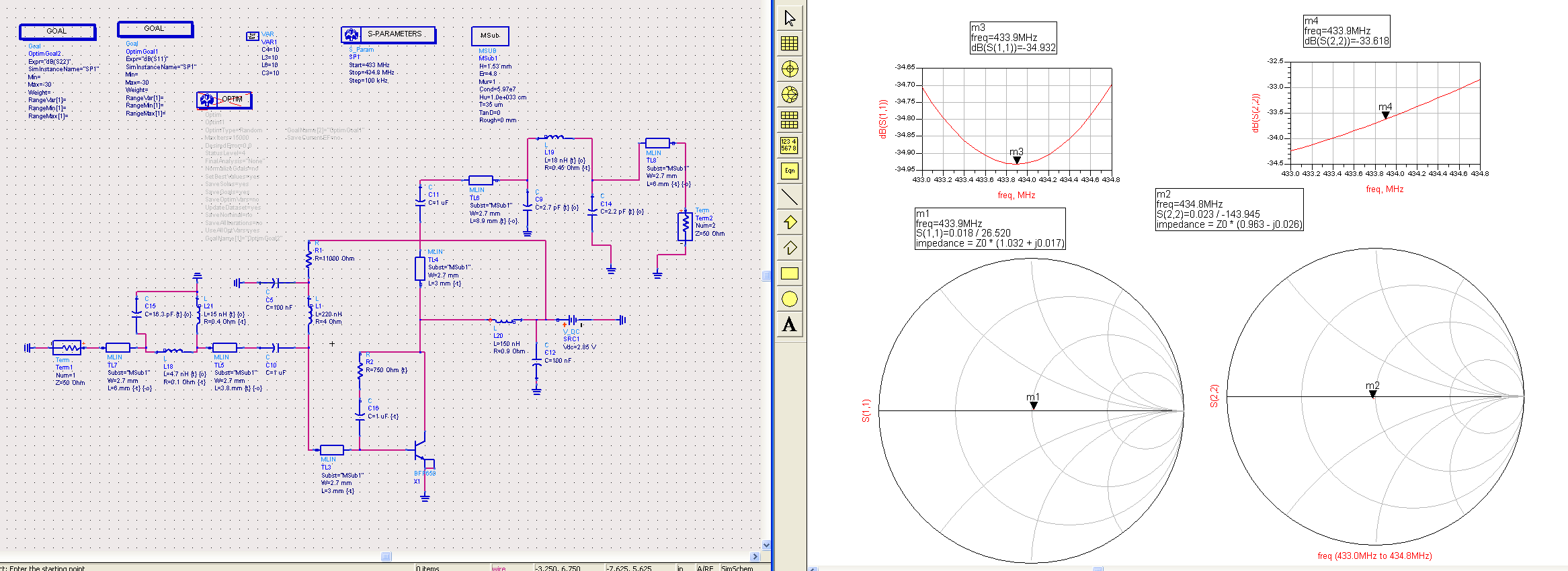

Wie schaut es mit der Anpassung im allgemeinen aus? Sollte man einen
möglichst hohen Kollektorstrom auswählen oder eher kleinen? Der
Transistor kann 150mA IC max. Mache die Anpassung derzeitig für 40mA.
Wäre ja eigtl nicht schlecht, wenn man von 20-70 mA einigermassen
vernünftige Anpassung hätte.
Hallo.
ADS sagt mir momentan nicht soviel. Allerdings sieht es in etwa so wie
AWR aus!? Mit AWR arbeite ich. Erstmal die Frage, kannst Du deine
Schaltung simulieren? Wenn ja, zeige uns doch mal den Verlauf. Dann
sehen wir weiter.
