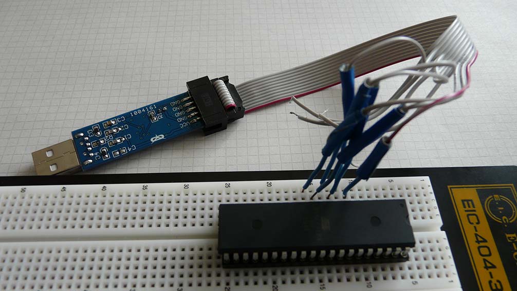

von Sandro L. (sandro_l)
So, hab mal einen ATMega16, den ich gefunden habe, drangehängt (siehe
Bild) und mit folgendem Befehl getestet:
avrdude -c usbasp -P usb -p m16 -B 600 -v -v
Hier der Output:

         Programmer Type : usbasp
43
         Description     : USBasp, http://www.fischl.de/usbasp/
44
45
avrdude: try to set SCK period to 0.0006 s (= 1666 Hz)
46
avrdude: set SCK frequency to 1000 Hz
47
avrdude: AVR device initialized and ready to accept instructions
48
49
Reading | ################################################## | 100% 0.10s
50
51
avrdude: Device signature = 0x1e9403
52
avrdude: safemode: lfuse reads as E1
53
avrdude: safemode: hfuse reads as 99
54
55
56
57
avrdude: safemode: Fuses OK
58
59
avrdude done.  Thank you.

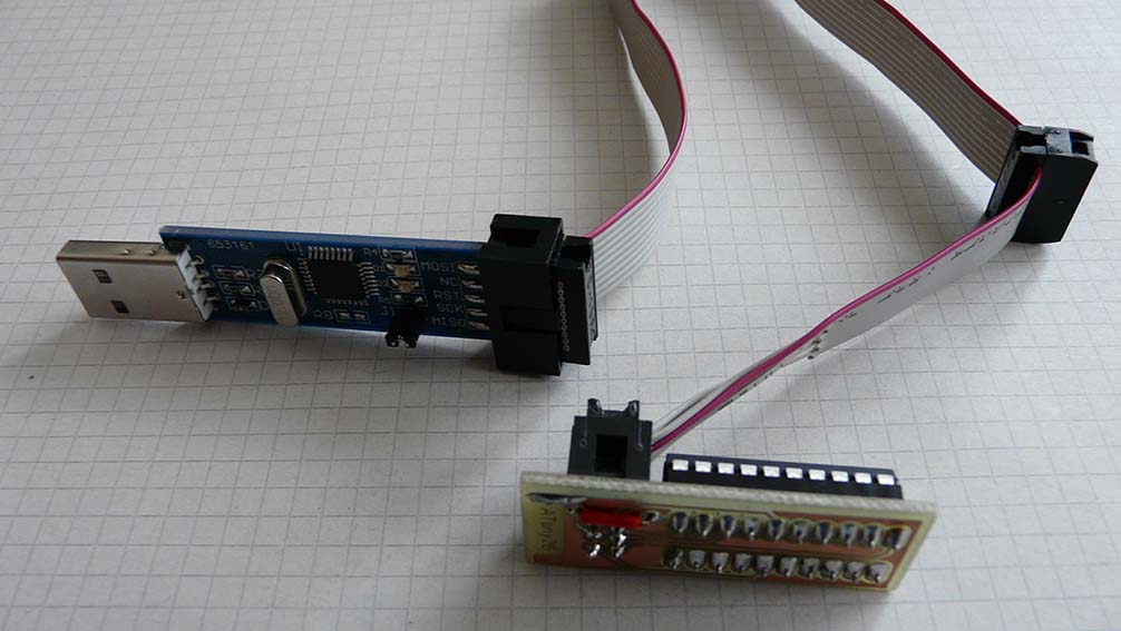

Und hier dasselbe mit den ATtiny26
Hier habe ich aber eine kleine Platine gemacht, weil ich diesen
Controller öfters brauchen werde. Hab das ganz aber auch mit dem Kabel
wie beim ATmega16 probiert. Kam genau das gleiche raus.
Befehl:
avrdude -c usbasp -P usb -p t26 -B 600 -v -v
Output:

Welche Masseleitung hast du fuer den "kleinen" ISP-Anschluss verwendet?
Bei einigen USBASP ist noch die serielle Schnittstelle mit auf dem
ISP-Anschluss...
Masse ist beim ISP 10 an Pin 4.
Das Kabel wurde beim Usbasp mitgelifert.
von Postix (Gast)
Pin 4 waere exakt der Kandidat fuer Txd. Auf deinem Bild kann man zwar
sehen, dass der mit GND beschriftet ist, aber miss es mal nach.
Also, ich hab mal die Spannung gemessen. Die liegt bei 5.1 V und ist mit
allen anderen Pins, die GND sind, verbunden.
von Postix (Gast)
Nicht Spannung messen, sondern feststellen, wo die Leiterbahnen lang
gehen. Wenn du auf GND 5.1v misst, stimmt ganz sicher was nicht... aber
wohl eher an der Messung. Gegen welchen Bezugspunkt hast das denn
gemessen?
Als Bezugspunkt habe ich den VCC Pin gleich nebenan genommen (hab also
die Spannung zwischen VCC und GND gemessen).
Die GND Pins auf dem Usbasp sind mit der Massefläche verbunden. Hab es
auch mit dem Durchgangsprüfer geprüft. die GND pins sind mit dem
Masse-Pin des USB-Steckers direkt verbunden.
von Peter K. (peterka2000)
Ich hab (leider) noch nie einen USBASP in den Händen gehalten, aber
probiers mal mit einer externen Versorgungsspannung für den AVR.
Mit einer externen Spannungsversorgung für den zu programmierenden
Controller hat es tatsächlich funktioniert! Beim Usbasp hab ich einfach
den Jumper entfernen müssen.
Vielen tausend Dank Peter K.

von batman (Gast)
Der gängige Jumper, der die +5V vom USB-Port mit dem Vcc zum Target
verbindet.
Eigentlich müßte der Saft vom USB zum Programmieren reichen. Da wird was
mit der Verdrahtung faul sein.
