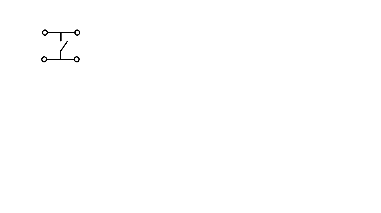

Ich habe eine Frage bezüglich den Eingabetaster und zwar wie kann man
den richtig an Mikrocontroller (ATMega32) anschließen?
Es handelt sich um diesen Taster
(http://www.pollin.de/shop/dt/NDY5OTc1OTk-/Bauelemente_Bauteile/Mechanische_Bauelemente/Schalter_Taster/Mikro_Eingabetaster.html)
PS: Am besten genauer, wo soll ich jeden Pin (inkl. Pull Down Widerstand
10KOhm) anschließen.
Danke

Von den 4 Pins ignorierst du 2.
Sind ja sowieso durchverbunden, so dass du de fakto eigentlich nur 2
Pins hast. 4 Pins sind es deshalb, damit das Teil in die Platine
eingelötet auch hält.

>Ich dachte zuerst, dass es irgendwelchen anderen Grund hat.
Es gibt noch einen anderen Grund: In einer Tastenmatrix müssen sich
die Zeilen- und die Spaltenleitungen (je Taster einmal) kreuzen, aber
Drahtbrücken sind durch Automaten schlecht zu bestücken und mehrlagige
Platinen teuer. Die Lösung sind solche vierpinnige Taster wie Deine:
Damit kann man eine Tastenmatrix auf einer billigen, einseitigen Platine
ohne Drahtbrücken aufbauen, weil jeder Taster in Form zweier miteinander
verbundener Pins (s)eine Brücke integriert hat.
