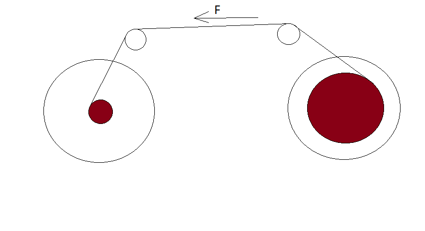

wie der Titel schon sagt, ich stehe vor einer Herausforderung für meinem
Praktikum.
Es sind zwei Motoren zu steueren
Die Motoren dienen um einen Band von einem (Motor Achse) auf den Anderen
zu rollen und der Band soll mit eine konstante Kraft gezogen werden.
Am Anfag dachte ich, dass ich die beiden Motoren mit den selben Drehzahl
steure,
Doch stellte ich fest, dass der gewickelte Band auf einem ziehende Motor
schon sein Durchmesser ändert, und damit wird der Ziehkraft der Motor_1
stärke als der andere.
ich soll das alles in einer mathematische Modell darstellen, um es
später mit C/C++ zu implementieren..
nun weiss ich nicht mehr womit ich anfangen soll.

dann musst du bei einden Motoren Drehmoment (Strom) und Drehzahl
(Spannung) regeln. Da während des Aufwickelns der Durchmesser der Wickel
wächst/sinkt, musst du das in der Drehmomentregelung berücksichtigen,
damit die Zugkraft konstant bleibt.
>steure,
Nein. Damit erhältst du keine konstante Zugkraft. Der gezogene Motor,
von dem das Band abgewickelt wird, muss aktiv bremsen und damit die
konstante Zugkraft herstellen. Der ziehende Motor, welcher das Band
aufwickelt, muss im Strom und Drehzahl geregelt werden.

Entscheidend ist jetzt was es genau werden Soll. Eine Steuerung oder
eine Regelung. Bei einer Steuerung gebe ich einfach nur Werte für die
Motoren vor und hoffe daß das Ergebnis stimmt. Bei einer Regelung gebe
ich Werte vor aber Messe irgendwie das Ergebnis und passe davon abhängig
die Stellgröße an.
Manchmal reicht eine Steuerung, wenn die Genauigkeit nicht so hoch sein
muß oder wenn das Verhalten des Systems gut vorhersagbar ist. Bei einem
Tonband gibt es aber schnell Bandsalat. Das Problem könnte man über eine
zeitabhängige Funktion lösen, wenn der Zusammenhang garantiert werden
kann! Die Genauigkeit ist aber eingeschränkt. Abweichungen können nicht
berücksichtigt werden, wenn zum Beispiel das Band kürzer, länger, dünner
oder dicker ist. Für einer Regelung baucht man aber Sensoren. Und da ist
die Frage, welche sind vorgegeben oder welche darf man noch verbauen.

Will ich nur umspulen, könnte eine konstante Kraft an der
Welle/Drehmoment ausreichend genau sein wenn die variierende
Übersetzugsverhältnisse durch die unterschiedliche Spulendicke noch
innerhalb der Tolleranz liegt. Das scheint mir aber nicht der Aufgabe zu
entsprechen. Es soll ja die Kraft am Band konstant gehalten werden.
Vorausgesetzt beide Motoren und Spulenkörper sind identisch, so kann man
über das Verhältnis des Drehmomentes (proportional zum Motorstrom) der
beiden Motoren zueinander das Verhältnis der Spulendicken zueinander
berechnen. Wenn jetzt noch bekannt ist wie dick die leere und die volle
Spule ist, so kann man daraus den aktuellen Füllgrad der Beiden Spulen
berechnen. Aus dem aktuellen Füllgrad kann man die aktuelle Spulendicke
berechnen. Diese Dicke ergibt mit dem Drehmoment an der Welle die Kraft
F die auf das Band wirkt.
Nun muß man entweder den Motorstrom entsprechend einstellen oder Messen
können. Bei diesem Ansatz läge das wesentliche Know-How in der Formel
die aus dem Verhältnis der Drehmomente der beiden Motoren und den
Durchmessern der minimal und der maximal gefüllten Spulendurchmesser die
aktuelle Spulendicke berechnet.
Man kennt 3 Situationen.
sei a der Durchmesser der vollen Spule
sei b der Durchmesser der leeren Spule.
1. Durchmesser erste Spule leer, Durchmesser zweite Spule voll. Das
Verhältnis der Durchmesser entspricht Verhältnis der Drehmomente und ist
bekannt sobald man die Spulen mit ihren Maßen festlegt. Diesen Wert
nenne ich A (= a/b). Bei unbekannten Spulen muß man dieses Verhältnis
messen.
2. Die umgekehrte Situation mit erster Spule voll und zweiter Spule
leer. Dieses Drehmomentverhältnis nenne ich B. Es gilt B=1/A. Warum? Ich
habe Vorausgesetzt daß beide Spulenkörper identisch sind. Der Aufbau ist
symmetrisch. Die Situation 1 ist zu Situation 2 einfach nur
spiegelverkehrt. Im Bruch der das Verhältnis des Drehmomentes beschreibt
sind nur beide Spulen vertauscht worden. Die Durchmesser a und b haben
ihre Plätze (Zähler/Nenner) getauscht. B=b/a=1/(a/b)=1/A
3. Beide Spulen haben 50% des Bandes. Das bedeutet nicht das der
Durchmesser in der Mitte zwischen voll und leer liegt. Es ist etwas
mehr. Aber beide Durchmesser sind gleich, also auch die Drehmomente. Wie
groß ist der Durchmesser?. Das kann man über die dunkelrote Fläche in
der Skizze berechnen. Bei Kreisflächen gibt es einen schönen
Zusammenhang zwischen Fläche und Durchmesser. In dieser Situation 3 sind
die Flächen der beiden Spulen jeweils halb so groß wie die einer ganz
vollen Spule.
Nun muß man noch einen Weg finden die Durchmesser für alle anderen
Füllgrade von leer bis voll zu berechnen. Diese Formel zu erschaffen ist
der Kernpunkt der Aufgabe. Wenn man das über die Kreisflächen berechnet,
braucht man nicht mehr die Angaben über Bandlänge und Banddicke. Man
kennt Kreisfläche voll und Kreisfläche leer. Und es gilt: Die
Kreisflächen der beiden Spule sind zusammen immer so groß wie die
Kreisfläche einer Vollen Spule. Ich denke der Rest sollte selber
geschafft werden. Da es eine mathematische Aufgabe ist sollte die
Herleitung dieser Formel in Eigenarbeit erfolgen. Einige Tips für den
Weg dahin sind ja nun vorhanden.

Gast #3509714
Ich habe ein ähnliches Problem. Reicht es nicht wenn ich sage die Kraft
F soll nach M=F*r konstant sein. Jetzt erfasse ich mit einem Sensor die
Durchmesser. Kann man dann nicht einfach beide Motoren auf Moment
regeln? Für Motor 1 sage ich: M1 = F* r1 und M2 = F * r2. So ist die
Kraft doch konstant.
Gast #3509722
Sie muss noch nicht mal konstant sein, Hauptsache das Band hängt nicht
durch und zerreist auch nicht.
> Kann man dann nicht einfach beide Motoren auf Moment regeln?
Nein, da sich die ergebende Drehzahl dann von lagerreibung etc. abhängt.
Irgendwo muss schon die Drehzahl einfliessen. Einfacherweise auf einem
Motor und der andere macht nur die Zugspannung.
Gast #3509836
Aber wie kann ich den einen Motor gleichzeitig Drehmoment und Drehzahl
regeln?
Gast #3509869
>>steure,
Aber wie kan man einen Motor gleichzeitig Strom/Moment und
Drehzahl/Winkelgeschwindigkeit regeln?
(Firma: mechapro GmbH) Persönliche Seite #3510263
Hallo "anderer Praktikant"
Such mal nach dem Stichwort "Kaskadenregelung".
Mit freundlichen Grüßen
Thorsten Ostermann
Gast #3510615
Thorsten meinte aber den Zugmotor. Dieser wird in Drehzahl und Strom
(Kaskadenregler) geregelt. Der Motor der folgt nur im Strom.
Wobei man natürlich nicht beides, Strom und Drehzahl konstant hält.
Effektiv ist es ein Drehzahlregler. Denn das ist der Sollwert. Er gibt
eben nur einem innen Stromregler den Stromsollwert vor (der aber
schwankt).
