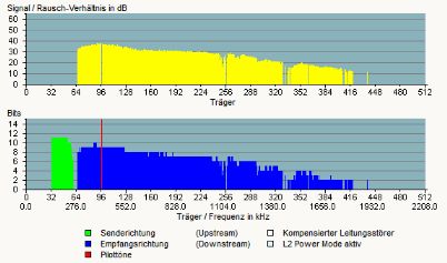

Das Spektrum meiner DSL-Leitung geht schon bis 1.7MHz, und ich hab wirklich eine relativ schlechte Leitung. Bei 100kHz ist nicht nur eine "homöpathische Dosis" vorhanden, sonst wäre es Essig mit DSL :-)

Bei 100 kHz hast Du noch keinerlei DSL-Signale, die beginnen erst bei 138 kHz (Upstream, Annex B vorausgesetzt, wie ja aus Deinem Bild ersichtlich).
#3280727
> Bei 100 kHz hast Du noch keinerlei DSL-Signale, die beginnen erst bei > 138 kHz (Upstream, Annex B vorausgesetzt, wie ja aus Deinem Bild > ersichtlich). Ja, da hast du Recht. Aber hier ging es ja nicht darum, ab wann die Signale Frequenzen übertragen werden, sondern daß Wilhelm gesagt hat, oberhalb von 100kHz würden Signale nur noch in "homöopathischen Dosen" durchgelassen. Also geht es hier nicht um die linke Seite, sondern um die rechte Seite des Diagramms. Und da kommen die Signale noch bis ca. 1.7MHz durch.

In Deinem Fall ist das so. Die Dämpfung einer Cu-Doppelader ist von der Leitungslänge abhängig (linear), vom Adernquerschnitt und von der Frequenz, wobei die Frequenzabhänngigkeit der Dämpfung dem sog. Wurzel-f-Gesetz folgt: Vierfache Frequenz -> Doppelte Dämpfung (in dB) bei gleicher Leitungslänge. Der Begriff "homöopathische Dosis" von dem anderen Autor ist natürlich unbestimmt. Wenn die Leitungslänge kurz genug ist, kommen auch noch Frequenzen bis in den Bereich mehrerer MHz durch, so wird ja VDSL2 betrieben.
