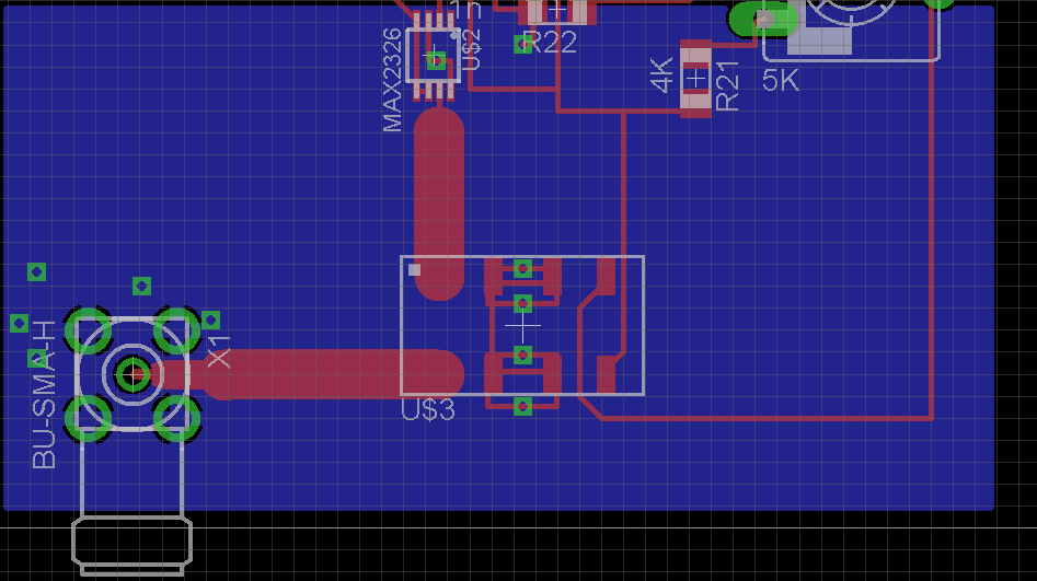

Hallo, ich bin am designen meiner ersten RF Platine. Deshalb weiß ich
nicht genau wie man in Eagle Microstrip lines erstellen kann. Ich hab
mit diversen Microstrip Line Calculator die Breite der Leiterbahn
errechnet und dann so verlägt wie ich dachte es wäre am besten.
Im Anhang sind die beiden Leiterbahnen abgebildet. Der Frequenzbereich
ist 960MHz und Zo sollte um die 50 Ohm sein. Die Grid Einstellung ist
auf 1.27mm.
Habt ihr Tipps oder Verbesserungsvorschläge?
Lg Markus

Markus schrieb:
> Ich hab
Ist dir klar, dass eine Microstrip-Leitung aus Leiterbahn UND GND-Plane
besteht? Ich vermute mal, du nimmst 1,5mm FR4 beidseitig, daher die
gigantisch breiten Leiterbahnen. Das ist leider so, du kannst höchstens
dünneres Material nehmen oder eben einen Multilayer.
Gruss Reinhard

Ja das ist mir klar, deswegen ja auch die GND Fläche auf der unterseite
und die Bahn oben...
würde es mit der Coplanar Waveguid besser sein?
und jap genau die nehme ich.
