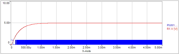

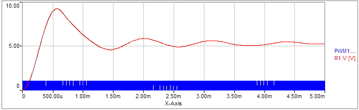

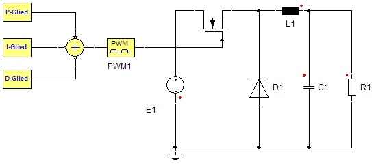

geben könnt. Folgendes: Ich habe in einer Simulation einen einfachen
Schaltregler gebaut und ihn mit Hilfe eines PID-Reglers etwas optimiert.
Der Widerstand R1 ist die Last und kann auch problemlos variabel sein.
Der PID-Regler macht was er soll und die Spannung wird von 12V auf
konstante 5V gehalten.
Nun war meine Überlegung, wie ich dies in C auf einem Mikrocontroller
umsetze. Das einlesen der Werte und auch die Programmierung des
PID-Reglers sollte keine Probleme verursachen.
Mein Problem liegt in der berechneten Stellgröße y. Ich würde z.B. einen
digitalen Pin als Ausgang benutzen und gewissermaßen ein PWM generieren
um den MOSFET anzusteuern. Ich habe aber nicht die geringste Ahnung was
ich da machen müsste oder ab welcher Stellgröße ich den Ausgang auf HIGH
setze.

Ich weiß schon was du meinst, aber ich bin mir nicht sicher wie ich den
Duty-Cycle berechnen soll. Ich kann ja wahrscheinlich nur positive
Stellgrößen auswerten.
Bzw. gibt es Richtlinien, wie den Duty-Cycle richtig skaliere? (Also ich
muss ja eine Art y_max definieren)
Ist eigentlich recht einfach.
Denn ein Duty Cycle ist dem Prinzip nach einfach nur eine Prozentzahl.
0% bedeutet alles aus
100% bedeutet komplett ein.
Das man diese Prozentzahl aufgrund technischer Gegebenheiten dann noch
in eine andere Zahl verwandelt, weil die PWM anstelle von 0 bis 100 nun
mal beispielsweise bei einer 8-Bit PWM Werte von 0 bis 255 haben will,
ist eine andere Geschichte. Konzeptionell sind das einfach nur
Prozentzahlen.
weniger als 0% geht nicht, den 'weniger aus' als aus kann etwas nicht
sein.
mehr als 100% geht nicht, denn 'mehr ein' als 'komplett ein' geht nun
mal auch nicht.
Das Gaspedal deines Autos kann entweder komplett Nicht-gedrückt sein
(0%) oder es ist komplett durchgedrückt (100%) oder es ist in
irgendeiner Stellung dazwischen. Aber weniger als 0 und mehr als 100
kann nicht sein. Ob du dann diese Prozent als Millimeter reingedrückter
Weg beim einstellen des Gaspedals ausdrückst oder als Winkel um den das
Pedal reingedrückt wurde, ist zweitrangig. Erst mal hast du eine
Gasstellung die sich zwischen 0% und 100% bewegt. Und genau das spuckt
dann auch der PID Regler aus, der die Geschwindigkeit konstant halten
soll. Verringert sich die Geschwindigkeit, dann gibt er mehr Gas und
erhöht den Gaswert von 23% auf 25%, egal wie das dann technisch
umgesetzt wird. Liegt die tatsächliche Geschwindigkeit über dem Soll,
dann verringert sich der Gaswert von 25% auf 23%, wieder: egal ob das
dann noch in Millimeter oder Grad oder was auch immer umgemünzt wird.
Das interessiert den PID Regler nicht. Für ihn existert einfach nur ein
Stellglied, das er von 0% bis 100% einstellen kann und welches aufgrund
dieser Einstellung etwas mit der Ausgangsgröße macht.
Der Rest ist dann: Abstimmung der Konstanten im Regler, so dass der
Regler zwar schnell ausregelt aber auch noch nicht ins Schwingen kommt.

Dann habe ich es mir wirklich zu schwer gemacht. ^^   ..man bin ich
blöd.
Das ist ja wirklich die einfachste Methode.
Klar wenn y=0 dann PWM = 0  und wenn y >= 1 dann PWM = 255. Und eine
Schrittweite von ca. 0,004 ist wahrscheinlich ausreichend.
Bin schon fast schockiert, dass ich nicht selber darauf gekommen bin.
...zumal ich so oft etwas mit PWM mache.
