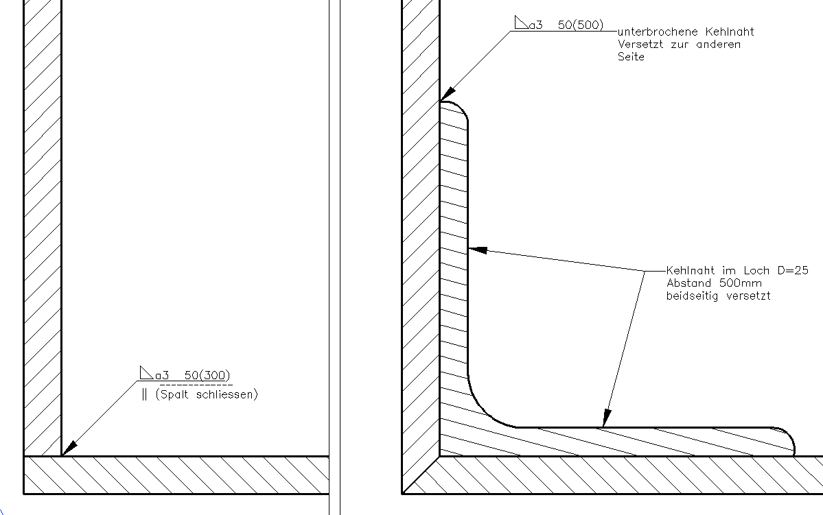

Hallo liebe Metaller,
folgende Konstruktion:
1x Blechstreifen 700x5000mm (mit ausgelaserten Buchstaben)
1x Blechstreifen 300x5000mm (ohne Buchstaben)
Dicke 8mm, Cortenstahl (aus mehreren Tafeln zum 'nahtlosen' Band
verschweisst).
Beide Streifen sollen Längs zu einem "L" (90°) zusammengefügt werden,
scharfeckig, Abkanten geht also nich. Sichtseite ist die Aussenseite,
innen gibt es später ein Abdeckblech sodass ein dreieckiger Kasten von
600x100 entsteht (da kommt die Buchstabenhinterleuchtung rein).
Es geht jetzt nur um die Längsverbindung.
Das Ding steht später aufrecht als Säule in der Landschaft, keine
weitere Belastung. (es sind 2 Stück mit etwas Abstand zueinander)
Option 1 (links):
Stumpf aufeinanderstossen (wie bei Tetris), innen einige kurze Kehlnähte
für mechanischen Zusammenhalt, aussen durchgehende Schweissnaht am
Stumpfstoss (ich dachte an WIG, mit möglichst wenig Wärme und wenig
Einbrand, keine angeschliffene Kehle, wenig Schweisszusatz)
Option 2:
Innen einen Winkelstahl reinsetzen, einige Kehlnähte an den Seiten,
Regelmässig Loch ausschweissen, damit die Fuge nicht aufklappt.
Die Fuge so lassen, evtl. kleine Fase anschleifen.
Welche Option würdet ihr favorisieren?
Ich tendiere zu 1, Direkt verschweissen. Aussen möglichst wenig Wärme.
Unser Schmied (mein früherer Brötchengeber) hat da Bedenken das es sich
verzieht wegen der Längsschrumpfung der Naht. Ich bin der Meinung das
die 8mm Blech ausreichend dagegenhalten, wenn man vorsichtig und mit
wenig Einbrand schweisst.
Option 2 ist sein Gegenvorschlag.
Ob man die Fuge so exakt hinbekommt das praktisch kein Spalt bleibt,
halte ich wiederum für schwierig. Zumindest auf Kopfhöhe sollte es schon
ordentlich aussehen.
Bernd? ;o)))
Vielen Dank, und ich gelobe mich künftig kürzer zu fassen ;o))
PS: Achja, die Beleuchtung ist mit LED, deswegen passt das hier ins
Forum! ;o))
#3280597
8mm ist ja schon ne ordentliche Hausnummer :-) Bei der Länge wiegt das
ja später ordenlich was
vom durchgehenden L-Profil würde ich abraten. Das Prinzip ist aber schon
richtig. Dafür in regelmäßigen Abständen richtige Dreiecke zur
Versteifung einsetzen. Die müssen von den Abständen her natürlich so
gewählt werden, dass die Beleuchtung noch rein passt und sie
gleichzeitig zwischen zwei ausgeschnittenen Buchstaben liegt.
Das ganze dann erst komplett heften. Dann die Versteifungen verschweißen
und zum Schluss die lange Kehlnaht. Wobei es da wahrscheinlich reichen
würde, immer nur 50 mm zu schweißen und dann wieder 50 mm frei zu
lassen.
Wenn Du die Dreiecke zur Versteifung an der noch freien Seite abkantest
(oder dort ein L-Profil befestigst), bekommst Du auch gleich noch eine
schöne Auflage um den abschließenden Deckel zu verschrauben.
OP #3280624
die 4-er Schrauben würde man dann leider sehen ;o))
Ich muss es zum Glück nicht aufbauen ;o))
Stimmt, Knotenbleche. Die Kehlnaht soll auf keinen Fall durchgeschweisst
werden, wäre ja der befürchtete Effekt. Ich dachte sowieso an eine
Taktung von 50mm Naht zu 300mm Luft. Nur aussen wollte ich es zart
Durchschweissen.
Meinst du das verzieht sich durch die äussere Naht?
Die Beleuchtung kollidiert nicht, die sind nur im mittleren Drittel vom
700-er Schenkel.
Jepp, das ist ne gute Idee. 12mm Stark und gleich stirnseitig Gewinde
schneiden. Auf die paar Kilo kommt dann nich an.
THX, bye uwe
#3280643
wenn Du es von außen eh durchschweißen willst, reicht die Taktung sicher
aus. Ich würde das dann aber als stumpfen Stoß wie im ersten Beispiel
ausführen und das stehende Teil außen anfasen und als halbe V-Naht
durchschweißen. Geschliffen und lakiert siehst Du dann von der Naht
nichts mehr und Du hast eine messerschafe Kante.
Wenn Du erst die Versteifung, dann die innere Kehlnaht und dann erst die
äußere halbe V-Naht schweißt, sehe ich nicht, wie sich dadurch noch was
verziehen soll ;-)

OP #3280710
Digi Spark schrieb:
> Ich denke, es geht um ein möglichst gefälliges Erscheinungsbild. Da
> können Schrauben schon störend wirken (selbst wenn man sie versenkt).
> Auf der anderen Seite könnte man sie natürlich auch bewußt als
> "Stil-Element" einsetzen. Aber das muss der TO selber wissen ;-)
Nein, der weiss es nicht selber, das sagte Ihm die Architektin.
Abgesehen davon hat sie damit aber recht. ;o))
> PS: statt der halben V-Naht geht natürlich auch eine halbe Y-Naht ...
> das reduziert die Gefahr des Verzugs natürlich noch weiter.
Naja, die Verzugsgefahr kommt auf jeden Fall von der durchgehenden
Längsnaht und der Spannung die man damit längs in die Kante einbringt.
Die Kante ist hinterher unter Umständen 1mm kürzer (das Blech verwirft
sich dadurch), das ist der strittige Punkt.
Auf der Ecke schweissen auf keinen Fall. Wenn aussen geschweisst wird,
dann, wie du auch sagst, wie im linken Bild.
Da es keine Stabilitätsprobleme gibt, würde ich denken garnicht
anzufasen und eine I-Naht zu machen mit wenig Einbrand (1-2mm) und wenig
Wärme.
Die Frage ist, ob es dennoch zu viel Wärme ist.
THX, bye uwe
OP #3280787
Chris D. schrieb:
> Andere Möglichkeit:
> Jeweils von hinten Gewindebolzen per Bolzenschweißgerät setzen und dann
> mit passenden Winkeln verschrauben.
> Vorteil: keine Bohrungen, keine sichtbaren Löcher/Schrauben, wenig
> Arbeit, extrem stabil.
Hmm, dann muss das Blech aber auch längs 45° gefast werden, wie in der
rechten Skizze. Das würde ich gern vermeiden.
Ich denke eben das es nicht so einfach ist, diese recht starken Bleche
praktisch Spaltfrei zusammenzuschfauben. Zumal die eben schon aus je 3
zusammengeschweissten Teilen bestehen.
THX, bye uwe
Moderator Persönliche Seite #3280797
Nein, warum?
Einfach Bolzen nah an die Kante setzen und den Winkel als Dreieck
konstruieren.
Da muss man nichts anfasen - wäre sogar kontraproduktiv.
Wenn zuerst die Muttern der Bolzen auf der Bodenplatte festgezogen
werden, dann entsteht da kein Spalt - vorausgesetzt, die Bleche sind
qualitativ ok.

OP #3280819
Chris D. schrieb:
> Nein, warum?
Damit die Fuge, die beim rostigen Cortenstahl auf jeden Fall sichtbar
ist, nicht 8mm neben, sondern wenigstens genau auf der Ecke, ist (rechte
Skizze). ;o))
Das ist auch der Grund warum ich eine Etwaige Naht auf der Aussenseite
(linke Skizze) in jedem Fall komplett durchschweissen würde.
> qualitativ ok.
Wäre es ein Flacheisen vom Walzwerk hätte ich keine Bedenken bezüglich
der Qualität. Es sind aber 3 Bleche hintereinander. Ob das gerader ist
als ein halber Millimeter (Ein Spalt von 1mm sieht da schon recht
hässlich aus, es sei denn man macht eine Schattenfuge von 3mm...) nacht
mir schon sorgen.
THX, bye uwe

Wenn du das unbedingt schweißen willst, dann würde ich das mit WIG
schweißen, da da eine geringe Wärmeausbreitung statt findet. Dadurch
verzieht sich nichts so schnell und dann die üblichen Regeln fürs
verzugsfreie Schweißen einhalten.

Alles geht:
Wenn es perfekt sein soll, dann kann man die Ecke schweißen.
Allerdings sollte man auch Flammrichten können.
Das ist aber viel Arbeit, die Schleifarbeiten müssen ebenso perfekt
ausgeführt werden.
Einfacher ist Schrauben. Gut gemacht ist nach dem Sandstrahlen
wirklich nur ein Haarspalt zu sehen.

OP #3284432
Bernd Funk schrieb:
> Alles geht:
Das denk ich mir auch ;o))
> ausgeführt werden.
Hmm, wir machen es jetzt vorraussichtlich als Kombination von beidem:
es wird geschweisst (ganz zart) und innen kommt der 80-er Winkel ran mit
unterbrochenen Kehlnähten für die Gesamtstabilität.
Der Winkel hält nochmal gegen und die Wärmeeinflusszone ist halt recht
gering.
Beim Flammrichten befürchte ich das sich das komplette Blech verwirft,
ist immerhin 700 breit. Das muss gerade bleiben...
Die Aufgabe hat sich dadurch gelöst, das der:
zuständige Laser-Mann
nicht schräg Lasern kann
der würde dann die Kanten Fräsen
und deshalb tun wirs doch gleich schweesn ;o))
