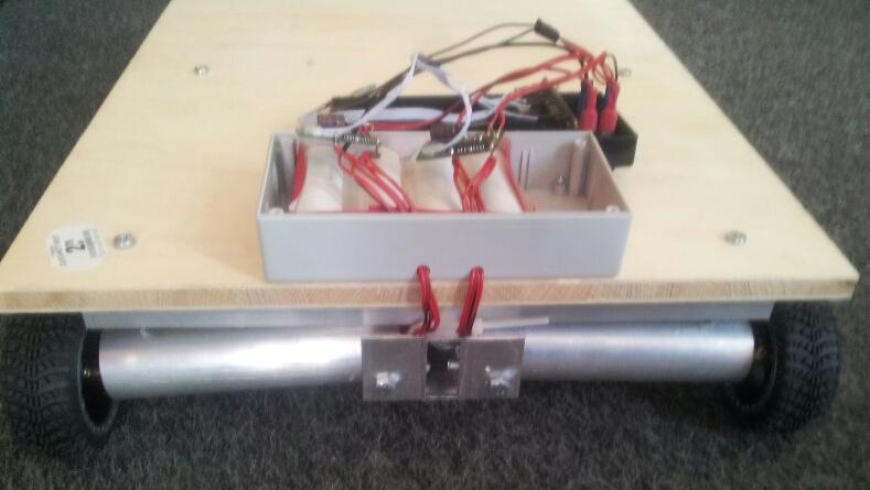

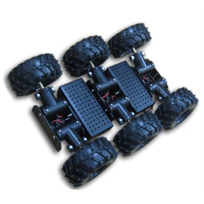

#3280795
Panzer schrieb:
> Das Teil sieht ungefähr so aus wie im Anhang.
Na passt doch.

Gast #3280982
Das Ding sieht aus, wie 3 einzelne Hinterteile eines
Modellautobaukastens zusamengeschraubt. Ohne irgendeine Lenkung. Wenn es
sich wirklich auf der Stelle drehen sollte, dann im Idealfall nur um das
mittlere Radpaar. Die anderen müssen quer rutschen. Sowas funktioniert
bei einem Kettenantrieb, aber nicht bei einem Radantrieb. Da verliert
man unnötig Haftung, die man doch so gerne haben wollte (siehe
Radprofile).
6-Rad-Antriebe verwenden 2 gelenkte Achsen (meist die in der
Hauptfahrrichtung vorn liegenden).
Angetreiben kann man alle Räder, dann aber über Differenziale oder
belastungsgeregelte Einzelantriebe.
Diese Fahrzeug produziert nur Frust, egal welche "Programmierung" der
Antrieb man einsetzt. Es ist vom Ansatz her falsch dimensioniert.
Blackbird

#3280999
das habe ich auch gedacht, als ich das Bild gesehen habe.
Bei so einem Fahrzeug (wo die Räder gleich auf die Länge verteilt sind)
würde ich allerdings die äußeren Achsen lenken und die mittlere starr
lassen.
Auf der Stelle drehen ist damit aber sowieso nicht zufriedenstellend
möglich.
Wenn man das will, kann man die äußeren vier Motoren wahrscheinlich auch
abgeschaltet lassen und nur die mittleren drehen lassen.
Denk ich auch.

Gast #3281028
@ Karl Heinz
Danke schon mal für die Ausführung, mittlerweile sehe ich schon viel
klarer.
Bisher hat das Fahrzeug sehr viel Freude produziert.
Ich wollte ein möglichst einfaches Fahrwerk bauen, wenn ich jetzt noch
gelenkte Achsen hätte, dann wäre das Chassis Faktor 10 aufwendiger
geworden.
Das Fahrzeug dreht übrigens super auf der Stelle, was soll es auch sonst
machen, wenn die Motoren gegenseitig laufen.
Alle Motoren einzeln anzusteuern bringt denke ich kein großen Gewinn.
Ich werde nachher mal ein Bild posten.
