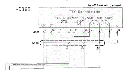

Danke für dein Antwort. Die Steuerung hat leider keine serielle
Schnittstelle sondern TTY.
Besser zu erklären, ist die Steuerung sehr alt und im Betrieb. Ein
Touchpanel ist auch an der Steuerung angeschlossen.

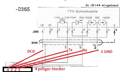

In Prinzip möchte ich durch ein TTY schnittstelle ein Fernzugriff auf
der Steuerung haben.
Was ich dafür zur Verfügung habe, ist nur einer Stecker,der Typ TTY ist.
Der Stecker ist 4 Polig. Darauf steht,
Pin 1, GND
Pin 2, Rx
Pin 3, Tx
Pin 4, DCD
Sowie folgendes habe ich verdrahtet:
Rx (von Router) an Tx (von Steuerung)
Tx (von Router) an Rx (von Steuerung)
GND an GND
Wenn ich Pin 4 von der Steuerung an 0V anschließe, habe ich eine
Verbindung zwischen der Router und die Steuerung und Touchpanel trennt
sich automatisch. Wenn ich Pin 4 an 5V anschließe, habe ich keine
Verbindung mehr zwichen der Steuerung und der Router, und das Touchpanel
läuft weiter.
Jetzt will ich den Ablauf automatisch haben. Wenn Tx kommt, Pin 4 auf 0V
und wenn kein Tx kommt, Pin auf 5V. Ich habe keine Ahnung, warum Pin 4
in dem Stecker DCD gennant wurde.
Ich werde für jede Hilfe dankbar sein.

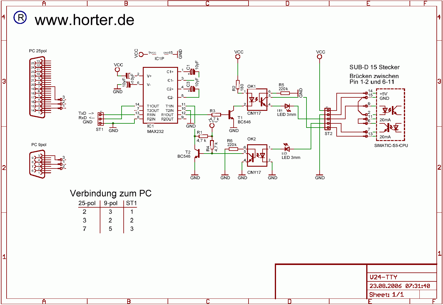

von F. F. (foldi)
TTY:
Bei dieser asymetrischen Signalverbindung wird die Datenübertragung, im
Gegensatz zur RS232, nicht Spannungsgesteuert, sondern mit einem
eingeprägtem Linienstrom (typ. 20 mA) betrieben. Dadurch wirkt sich der
Längs-Spannungsverlust auf der Datenleitung nicht wesendlich aus, so daß
hier Kabellängen von bis zu einigen 100 m verwendet werden können. Das
Datensignal wird (ähnlich wie bei RS-422) im Gegentakt-Betrieb
übertragen, wodurch sich Störsignale und Überkopplungen nur gering
bemerkbar machen. Deshalb kann mit wesendlich kleineren Signalamplituden
gearbeitet werden (z.B. 3..5 V), üblich ist jedoch eine Bürde bis 12..30
Volt, in manchen Fällen sogar bis zu 60 Volt. Die Auskopplung der
Nutzsignale aus der Stromschleife wird in der Regel über schnelle,
stromgekoppelte Daten-Optokoppler vorgenommen. Dies gewährleistet in den
meisten Applikationen eine galvanische Trennung zwischen den verbundenen
Geräten, so daß über TTY-Schnittstellen ohne weitere Schutzmaßnahmen in
der Regel eine isolierte Datenübertragung über eine große Distanz
möglich ist. Der Vorteil der relativ sicheren Übertragung wird bei der
dieser Schnittstelle jedoch mit vergleichsweise niedrigen Datenraten
erkauft. Die maximale Datenübertragungsrate beträgt 115 kBd, üblich sind
jedoch nur 9,6 kBd oder 19,6 kBd. Die maximale Entfernung wird mit 1 km
bei 2400 Bd angegeben. Durch entsprechende Tricks, wie
Kabelkompensationen, kann die Baudrate teilweise, je nach Beschaffenheit
der Leitung (bsp. Abschirmung, kapazitätsarmes Kabel, geringes
Übersprechen...) und der Empfängerempfindlichkeit auf der
Gengenüberseite noch erhöht werden. Die 20mA- bzw.
Current-Loop-Schnittstelle überträgt die Daten, indem in einer
Leitungsschleife ein 20mA-Strom im Takt der Datenbits ein- und
ausgeschaltet wird. Im Ruhezustand bzw. während der Übertragung von
"1"-Bits fließt ein konstanter Strom von 20 mA, während "0"-Bits durch
einen unterbrochenen Stromfluss gekennzeichnet sind. Innerhalb jeder
Stromschleife darf lediglich ein angeschlossenes Gerät den
erforderlichen Schleifenstrom von 20 mA liefern. Dieses Gerät bezeichnet
man als aktiv, das andere als passiv. Die Stromschnittstelle, auch unter
dem Namen Linienstrom-, 20 mA-, Current-Loop- oder TTY-Schnittstelle
bekannt, ist nicht genormt. Sie hat sich aber Weltweit durchgesetzt. In
der DIN 66258 Teil 1 (Entwurf) "Schnittstellen und Steuerungsverfahren
für die Datenübermittlung für klinisch-chemischen Bereich" ist die
Schnittstelle näher beschrieben. Der Name "TTY-Schnittstelle" wurde ihr
nach ihrem ersten Anwendungsgebiet vergeben: Sie wurde früher für den
Betrieb von Fernschreibern (TeleTYpes) und für den Morse-Funkverkehr
sowie RTTY (Radio-Amateur-Funkfernschreiben) genutzt. Heute hingegen,
wird die TTY-Schnittstelle nahezu ausschließlich für den Datenverkehr
zur Programmierung bzw. Kopplung von SPS (bsp. Siemens Simatic S5),
elektronischen Waagen, industieellen Großanzeige- Displays und
Protokolldruckern verwendet, die möglichst lange, ausfallsichere und
isolierte Verbindungen nach industriellen Maßstäben vorraussetzen. Eine
einheitliche Belegung der Anschlussverkabelung existiert nicht. Es gilt
besonders darauf zu achten, daß bei der Verbindung zu anderen Geräten,
immer das in der Dokumentation aufgeführte Pin-out ausschlaggebend ist.
Quelle:
http://www.pci-card.com/schnittstellen.html
Da ist auch noch ein schönes Bild mit Optokopplern.

Die Steuerung ist eine SPS. Sie ist nicht bekannt, TEM Steuerung heißt
sie.
Die einzige Sache, die ich gefunden habe und vielleicht jetzt hilft, ist
das eingehängte Bild
Das ist tatsächlich hilfreich. Das ist in der Tat eine
20mA-Stromschnittstelle.
Du benötigst also einen Adapter auf 20mA-Stromschnittstelle.
Übrigens ist da kein DCD.

DCD Steht auf dem Stecker selbst.
von Khale Rize (Gast)
Sorry wegen falsches Tippen.
Ich denke wenn ich DCD(bzw. Pin4. was Ihr auf dem Bild sieht) auf 1 und
0 schalten kann, habe ich das Problem gelöst. Denkt Ihr nicht so?
Aber die Frage ist wie?
von Wolfgang H. (frickelkram)
Rufus hat das schon richtig geschrieben. Das ist in der tat eine
Stromschnittstelle, steht ja dran. Du hat dort Stromquellen eingebaut.
Damit kannst Du nicht direkt an eine RS232 Schnittstelle. Die RS232 hat
+-7v bis +-12V Pegel. Deine TTY-Schnittstelle macht 0=kein Strom oder
1=20mA.
Dafür gibt es Adapter fertig zu kaufen. Suche im Netz mal nach RS232
20mA Konverter, da müsstest Du fündig werden.
Nein.
So wie ich das verstehe sind dort Optokoppler angedeutet, die die
Schnittstelle galvanisch trennen.
Dabei ist Pin3 der Ausgang (TX, Senden). Der Transistor schaltet 20mA
von der Stromquelle (J365, Pin8) durch.
Die zweite Stromquelle (J368, Pin4) spiest die LED des RX Optokopplers.
Wenn Du Pin2 am 4 Poligen Stecker auf 0V legst, fließt Strom durch die
LED. Mit einem RS232-Ausgang kannst Du das nicht erreichen. Der legt den
Pin nicht auf 0V und kann auch die 20mA Strom nicht treiben.
Pin1 ist kein GND. Da muss die Versorgungspannung für die
Konstantstromquellen angelegt werden. Wie hoch die sein muss, kann man
nur raten. Aber vorsichtig ausprobieren und Dabei messen kann man das
schon.
Sei bitte vorsichtig wenn Du einfach an den Steckern herum probierst. Du
kannst sowohl die TTY-Schnittstelle als auch deine RS232 Schnittstelle
kaputt machen. Die passen einfach nicht aufeinander.

von Uwe (Gast)
Naja bei ST202, MAX232 usw. ist die RS232 TX Leitung auf 20-30mA
begrenzt.
Dann würde bei RS232 "1" Pegel ja -7V-12V anliegen bzw. auf 20mA
begrenzt werden von der Stromquelle in der SPS, die hinter der Diode an
der Anode sitzt.
Andersrum also von SPS zu MAX232 müßte man an die Ladungpumpe vom MAX232
und mit nem Optokoppler. Durch dessen LED die 20mA von der SPS fließen
und nem Pullup oder Down auf der anderen Seite des Optokopplers an der
Ladungpumpe um die Pegel für den Max zu machen.
In deiner letzten Zeichnung sind RX und TX vertauscht. RX kommt auf TX
und TX auf RX.

von Uwe (Gast)
Uwe schrieb:
> http://www.horter.de/sps/tty_passiv/tty_pass_schplan.gif
Wobei er die Optokoppler nicht benötigt, dafür aber eine externe
Spannungsquelle. Warum ist eigentlich auf dem Schaltplan vor und hinter
dem Optokoppler VCC angeschlossen. Da ist doch gar keine galvanische
Trennung mehr. Dann kann man sich die Optokoppler auch sparen ...

von Reinhard Kern (Gast)
Khale Rize schrieb:
> Ich habe Rx und Tx natürlich durch ein RS232/TTY Konvertor
> angeschlossen.
> Schaut Ihr bitte meinen alleersten Post.
Ok, da hat sich die Diskussion wohl eine Weile im Kreis gedreht. Du hast
also TxD und RxD vom PC über einen 20mA-Konverter an deine alte
Schnittstelle angeschlossen, und du meinst, die Datenübertragung
funktioniert insoweit - aber woher weisst du das, wenn du die
Schnittstelle mangels DCD nicht in Betrieb nehmen kannst? Dass eine
Verbindung von Kabeln noch lange keine korrekte Übertragung bedeutet,
haben schon viele leidvoll feststellen müssen.
Dazu kann man aus der Ferne leider garnichts sagen, bleibt das Problem
mit dem ominösen DCD, auf dem Originalstecker US genannt. Das hat mit
TTY nichts zu tun, ist auch nach der Zeichnung keine Stromschleife - da
hat jemand ein Statussignal dazugefrickelt. Aber niemand weiss, ob man
das gegen 0V kurzschliessen muss oder eine Spannung anlegen und wenn ja
welche, da hilft wohl nur experimentieren. Allerdings fällt mir auf,
dass daneben ein Anschluss 0V ist, der nach dem Schaltbild vermutlich
als Bezug dient, aber der ist nicht auf den 4poligen Stecker geführt.
Ich würde daher auch den Original-TTY-Stecker verwenden und nicht den
4poligen.
Wer auch immer das als DCD bezeichnet hat, hat sich ja vielleicht was
gedacht: das heisst bei V24 Data Carrier Detect und soll signalisieren,
dass ein Modem mit der Gegenstelle verbunden ist. Von der Logik her ist
das ein statisches Signal, das während einer Übertragung ständig
anliegt, unabhängig davon, ob gesendet oder empfangen wird (im Prinzip
sollte sowieso Vollduplex möglich sein).
Gruss Reinhard
