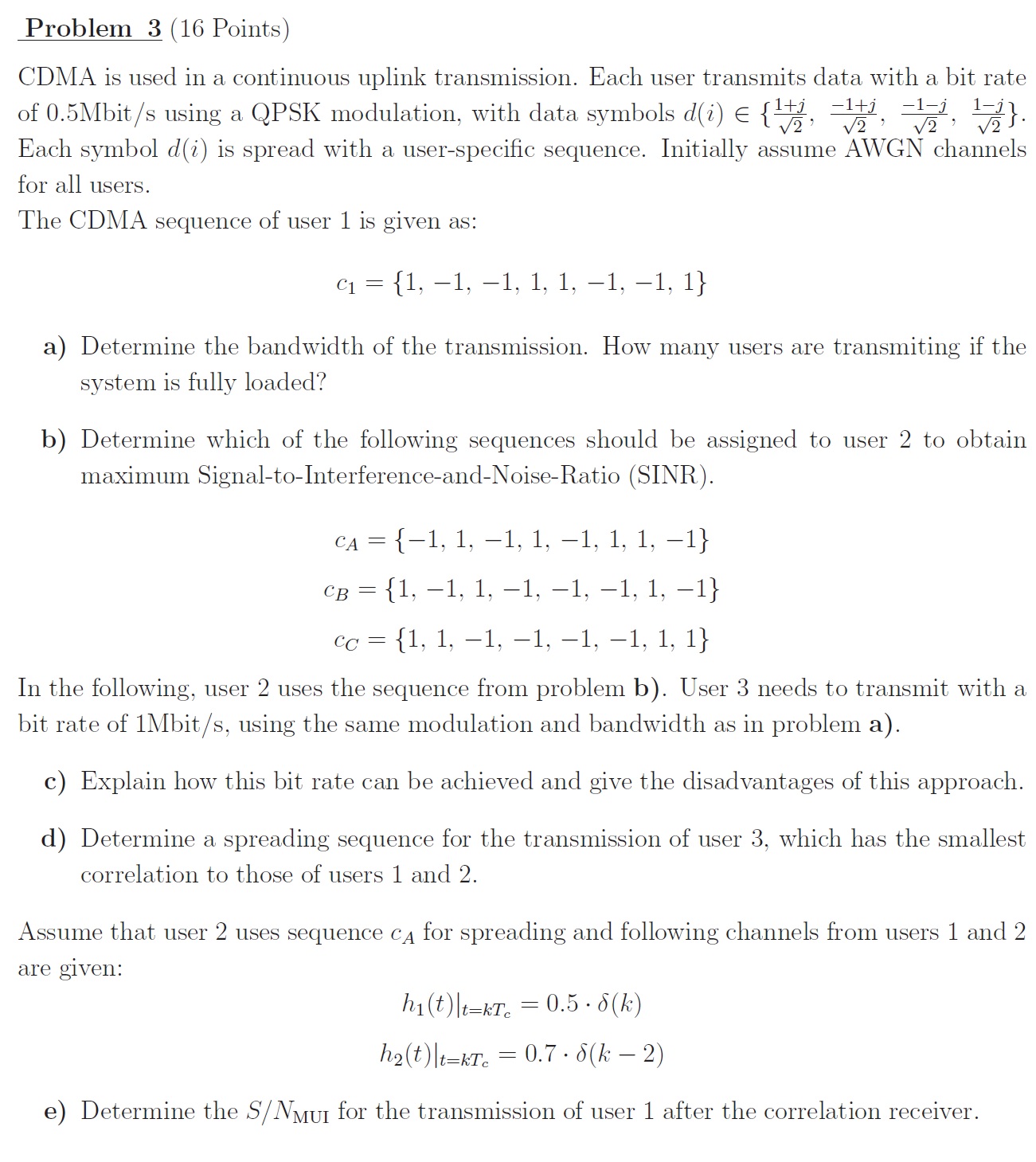

Hallo ihr Liebe,
ich habe ein Problem und würde gern um eure Hilfe bitten. Beigefügt in
die PDF-Datei ist meine Aufgabe und mein Problem ist folgendes:
Ich weiß nicht wie man die Teilaufgaben d)+e) löst, die haben in die
Musterlösung das geschrieben
d) C_3 = {1, 1, 1, 1} or C_3 = {1, −1, 1, −1}
e) ρ_11 = 8 and ρ_12 = 4
S/NMUI = 3.0980392dB
Können Sie/ kann mir bitte jemand weiter helfen?
VG,
Hermann
Gast #3282154
Zu e)
user1 empfängt vom sender1: 0,5 * c1 = {0,5 -0,5 -0,5 0,5 0,5 -0,5 -0,5
0,5}
user1 empfängt von sender2 (cA): (Gewichtung mit 0,7 und Verschibung um
2 chip-Zeiten): {0,7 -0,7 -0,7 0,7 -0,7 0,7 -0,7 0,7}
Diese beiden Folgen werden am Empfänger user1 mit der Folge c1
multipliziert und aufaddiert (ähnliche wie ein Skalarprodukt), d.h. die
Kreuzkorrelation wird gebildet.
Für die erste Folge ergibt das 4, für die Folge von sender2: 2,8;
Als S/N in dB sind das dann:
S/NMUI = 10*log10(4^2 / 2,8^2) = 3,098 dB

Hallo didi,
danke für deine Hilfe, ich habe aber eine Frage un zwar, wie meinst du
denn
"user1 empfängt von sender2 (cA): (Gewichtung mit 0,7 und Verschibung um
2 chip-Zeiten): {0,7 -0,7 -0,7 0,7 -0,7 0,7 -0,7 0,7}"
ich habe folgende Folge {-0,7 0,7 -0,7 0,7 -0,7 0,7 0,7 -0,7} für cA und
bei mir kommt -2.8 raus
Danke
#3284445
diese Folge wäre das, was am Empfänger ankäme, wenn der Kanal nicht um 2
Chip-Zeiten verzögern würde. Mit der Verzögerung empfängt user1 aber
beim ersten Mal:
{0 0 -0,7 0,7 -0,7 0,7 -0,7 0,7 0,7 -0,7 ...}
bzw. da sich die Sende-Chip-Folge periodisch wiederholen werden die
Nullen durch die letzten Werte der vorangehenden Werte genommen, so dass
dann
herauskommt. Wobei jetzt auch dein Ergebnis mit der -2,8 zum gleichen
Endeergebnis führt, da die (-2,8) ja quadriert werden...
