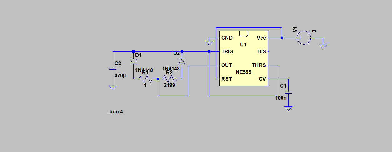

ich will habe nach obigem Schaltplan eine NE555 PWM aufgebaut (Die zwei
Widerstände sind das 2200-Ohm-Poti). Laut Simulation funktioniert sie.
Ich habe sie 3mal unabhängig voneinander aufgebaut und jedesmal das
selbe merkwürdige Verhalten bekommen:
Je nach Poti-Stand ist die Frequenz bis etwa zu einem Faktor 4
unterschiedlich. Von hoher frequenz bei kleinem Tastgrad bis kleiner
Frequenz bei großem Tastgrad.
Habe ich wirklich 3mal einen Fehler eingebaut? Oder ich hab noch eine
Vermutung: Da der Kondensator über Out ge- und entladen wird, wird der
Strom begrenzt (laut DB 250mA) und ich habe eine falsche Frequenz?
Bitte keine Diskussionen "warum ein NE555, mit uC geht das doch viel
einfacher..." Danke ;-)
Ja meinst du der NE555 koennte ueber ein paar Ohm in den
Extremstellungen des Potis den 470uF Kondensator schlagartig entladen?
Eine 0 .. 100% PWM wirst du mit dem Teil nicht erreichen koennen.
Deine Schaltung ist falsch, du hast DIS nicht angeschlossen.
Ist es wirklich so schwer, ein mal ins Datenblatt zu gucken ?
Kann es einen Grund geben, warum darin DIS statt OUT verwendet wird wenn
deine Schaltung es nicht tut ?

Ok, danke, dann ist das tatsächlich falsch, weil OUT nicht genug Strom
liefern kann. Habe mich an dieser Schaltung orientiert:
www.elektronik-kompendium.de/public/schaerer/pwm555.htm
aber auch da ist ncoh ein Widerstand, um den Strom zu begrenzen, den
hätte ich wohl auch beachten sollen.
Ich werde es einfach mit der von Hubert geposteten Schaltung versuchen.
