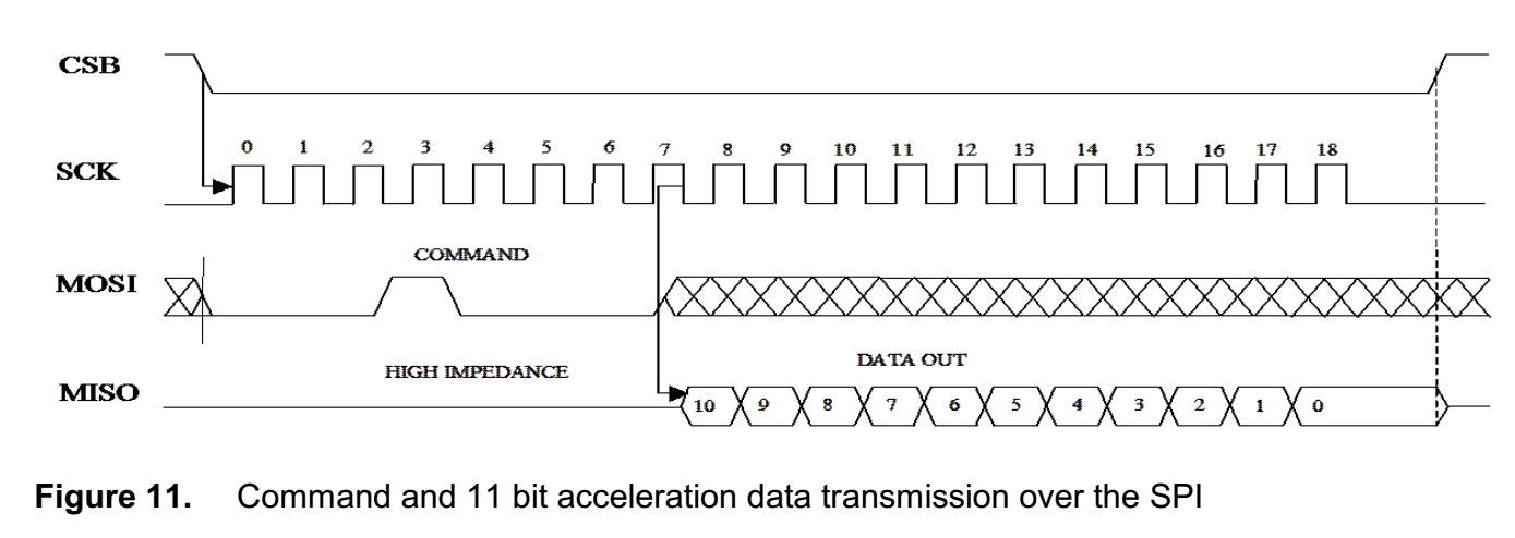

Es geht um einen dsPIC33EP 512MU810, der über SPI mit einem Sensor
kommunizieren soll. Also Befehl senden und warten bis Daten empfangen
(11bit).
Irgendwie klappt das nicht.
Meinen Code zur Initialisierung und der Anfrage hab ich angehängt,
außerdem einen Ausschnitt aus dem Datenblatt des Sensors.

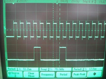

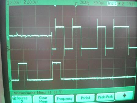

Sitzt momentan mit dem Oszi dran. Lass mir Takt und MOSI anzeigen. Sieht
eigentlich gut aus.
Nur die Taktfrequenz. So wie oben eingestellt kommt ein Takt von 5,7MHz
raus ... also viel zu viel. Das verkraftet der Sensor nicht (max
500kHz).
Wenn ich
SPI2CONbits.SPRE = 0b00;
SPI3Conbits.PPRE = 0b100;
setze sind es laut Datenblattrechnung 20kHz, laut Oszi 78kHz.
Komischerweiße für
SPI3Conbits.PPRE = 0b000;
genauso 78kHz statt 80kHz. (OK passt fast).
Also liegt der erste Fehler irgendwo da.
Außerdem wird
LATGbits.LATG14 = 1;
nicht erreicht und SS bleibt auf '0'.
Daher vermute ich, das die while Schleife nicht verlassen wird.
Hab ein "Screenshot" des Oszi drangehängt. Gesendet werden soll: 0x11
Passt also. AUserdem sind es insgesamt 24 Taktflanken, was ja zu den 3
Sendebytes passen würde.
