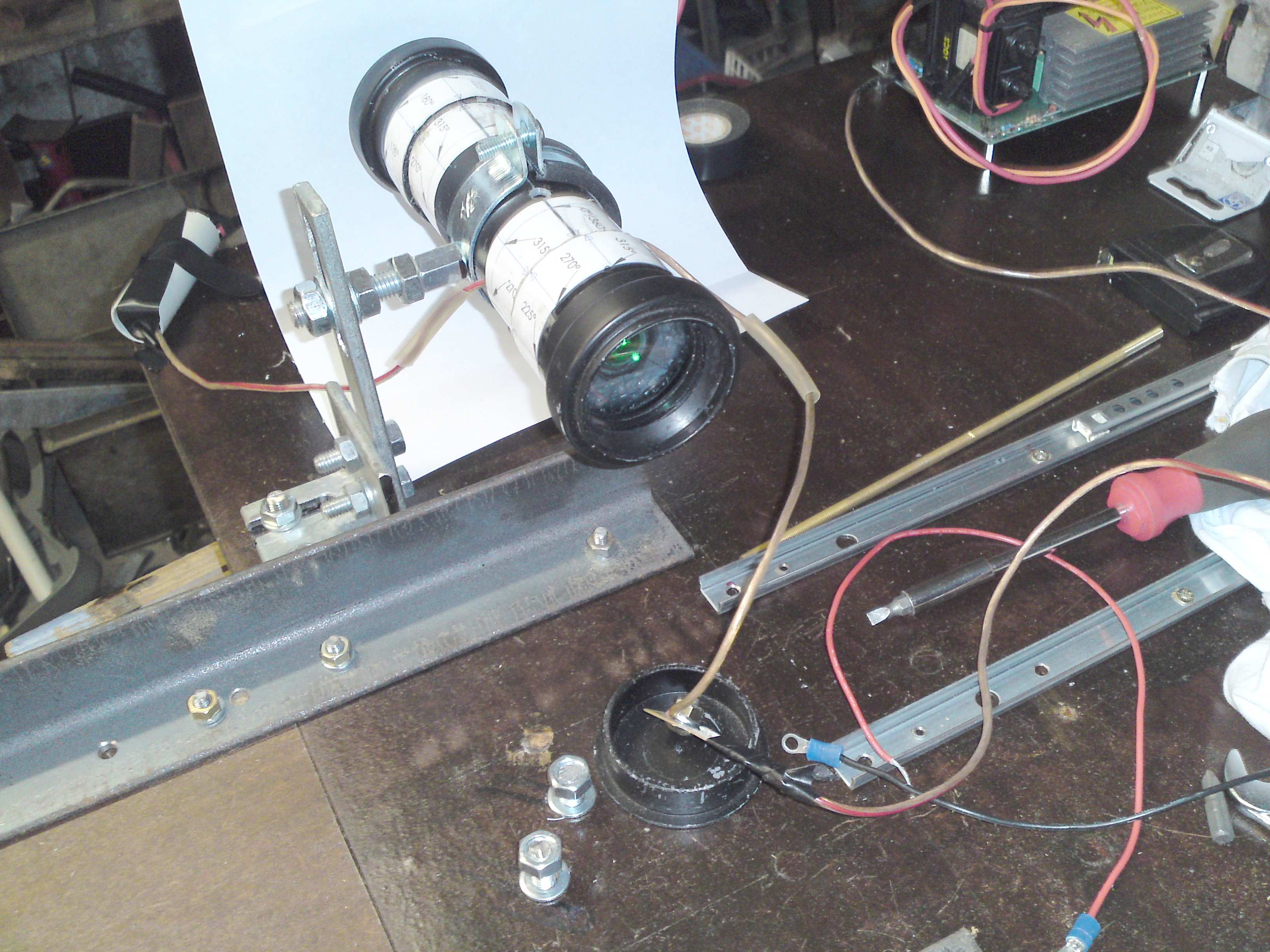

Kleine Demonstration zum Kerreffekt, hoffe es gefällt.

Was ist da alles in dem Rohr drinnen?
Grüne LaserLED und eine Zelle die die Polarisation dreht?
Kurt    (interessiert!)
von Sascha W. (arno_nyhm)
Ein polarisierter DPSS-Laser (scheinbar), die Kerr-Zelle und ein
Polfilter oder polarisierender Strahlteiler welcher die gedrehte
Polarisationsebene ausfiltert.

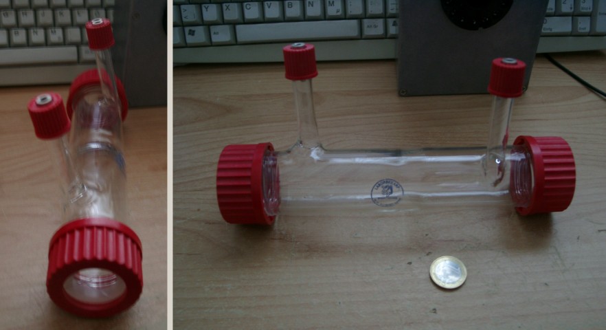

Ich habe hier auch noch eine große Flasche Nitrobenzol und eine extra
dafür angefertigte Glaskammer - wollte auch mal eine Kerrzelle bauen.

von Peter F. (toto)
Der Laser ist unpolarisiert. Der erste Polfilter steht unter 45° zu den
Elektroden, der 2. dann, je nachdem ob man Low oder High Active haben
möchte auch auf 45° oder 90° verdreht.
> Wie groß sind deine Elektroden/die aktive Fläche?
10mm x 100mm. Aus 2mm Aluminiumflachprofil. Nimm bitte kein Messing,
dann bildet sich katalytisch Anilin.

auch der Zelle selbst ein geschirmtes Gehäuse verpassen - habe ich bei
meinem Aufbau auch deswegen als zwingend nötig angesehen, da meine Zelle
aus Glas ist und sich bei einem eventuellen Glasbruch sich überall
verteilendes Nitrobenzol nicht ganz so toll macht...

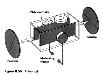

Was meinst Du mit Schicht? Nitrobenzol ist bei Raumtemperatur eine
Flüssigkeit und die Elektroden sind vollkommen in Nitrobenzol getaucht.
Schematisch sieht die Zelle so aus wie im Anhang gezeigt.
Mir ist zufällig gerade meine Kerrzelle (oder besser gesagt: der Rohbau
dieser) in die Hände gefallen - da habe ich mal ein Photo gemacht - ist
angehängt.
Der Aufbau besteht ausschließlich aus Standard-Glasbauteilen welche der
lokale technische Glasbläser zu dieser Kammer zusammengefügt hat - Preis
lag bei ~100EUR.
Das Rohr hat einen Innendurchmesser von 36mm. Die Abgänge kontaktieren
die Elektroden und dienen gleichzeitig zum einfüllen des aktiven Mediums
(also dem Nitrobenzol). In entsprechende
Durchführungs-Silikon/PTFE-Dichtungen passen 4mm-Buchsen saugend (nur
eben auch hier auf das Material dieser Buchsen achten, ich habe welche
in V4A bekommen).
Des weiteren waren PTFE-Platten als Abstandshalter und Fixierungen für
die Elektroden gedacht.
Dass Du die Lamdba/2-Spannung nicht erreichst ist komisch - meinst Du,
dass Du tatsächlich die nötige Spannung nicht erreichst, also deinem
Netzteil vorher der Strom ausgeht (ich gehe mal von statischem Betrieb
aus) oder dass die Zelle bei entsprechender Spannung die entsprechende
Polarisationsdrehung nicht erreicht?

von Peter F. (toto)
> angehängt.
Sieht schick aus. Mein Budget war klein. Grundkörper aus einem 16mm
Duran Reagenzglas, bei dem ich Boden und Bördelrand weggeschnitten habe.
Zwei ausgefeilte 16er Muttern an den Enden als Auflagefläche für 2
Objektträger. Kontaktiert durch 2 seitliche Bohrungen. Alles verklebt
mit Silikon(soll dauerbeständig gegen Nitrobenzol sein) und mit
Polyester vergossen. Ein 50er KG-Rohr mit ein paar Muffen.
