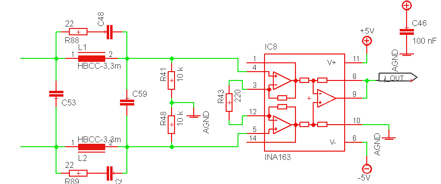

OP (Firma: dl1bg)
Hier noch als Nachtrag der Schaltbildausschnitt.
@ Bernd
>> Jeweils zwei der 3,3 mH Drosseln
Das habe ich vielleicht doch nicht verstanden, wieso nur zwei? Die
Induktivitäten sind (entgegen dem Schaltbild) gleichpolig eingebaut, I
und Q außerdem gleich.

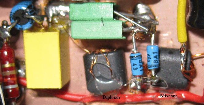

Das angehängte Bild zeigt den Mischer und Diplexer eines
Direktmisch-Empfängers. Die Induktivität des Diplexer hat 3,9mH bei
einem Widerstand von nur ca. 2 Ohm. Beim Kern handelt es sich um den
Doppellochkern BN43-2402 (Schweinenase) mit einem AL=1440. Sowas hat
fast kein Streufeld. Genauso ein Schalenkern.
Offene Kerne werden sich immer was aus der Umgebung einfangen. Deshalb
sind ein rein passive CW/SSB-Filter nicht besonders beliebt. Die einzige
Chance besteht darin, dass sich die Störungen der zwei Drosseln
aufheben. Die Drosseln sind möglicherweise sogar gleichrum eingelötet,
aber wie ist das geroutet? Im Zweifel einfach eine Drossel drehen und
Testen, obs besser oder schlechter wird.
> wieso nur zwei?
Da interessieren erstmal nur die Drosseln eines Kanals. Für den zweiten
Kanal gilt dann das selbe.
> Die Induktivitäten sind (entgegen dem Schaltbild) gleichpolig eingebaut
Wieso entgegen dem Schaltbild? Im Schaltbild sind sie richtig
eingezeichnet. Der Verstärker sollte so das Gleichtaktsignal
wegkompensieren.

Wie immer macht Versuch Kluch, hier die bisher gefundenen Fehler:
1. die Induktivitäten waren falsch herum
Stimmt
2. die Lötstation macht wirklich bösartige elektromagnetische Störungen,
das hätte ich nicht so hoch bewerten sollen. Bereits einige Zentimeter
Draht als Antenne reichen, um einen 50 Hz Rechteck mit etlichen mV
Amplitude zu sehen.
3. beim manuellen Halten des Magnets war ich zu zitterig
4. beim Treiber des ADC hatte ich einen bug, es wurden nur 16 von 24 bit
des Messbereichs verwendet. Dadurch war das Teil immer so schnell dicht
5. ohne Abschirmblech (1 mm Stahl) über und unter den Induktivitäten
verursachte der Lautsprecher bereits beim Rauschen durch seine
Eigenbewegung Störungen
Vielen Dank für eure Hilfe und Ideen!
