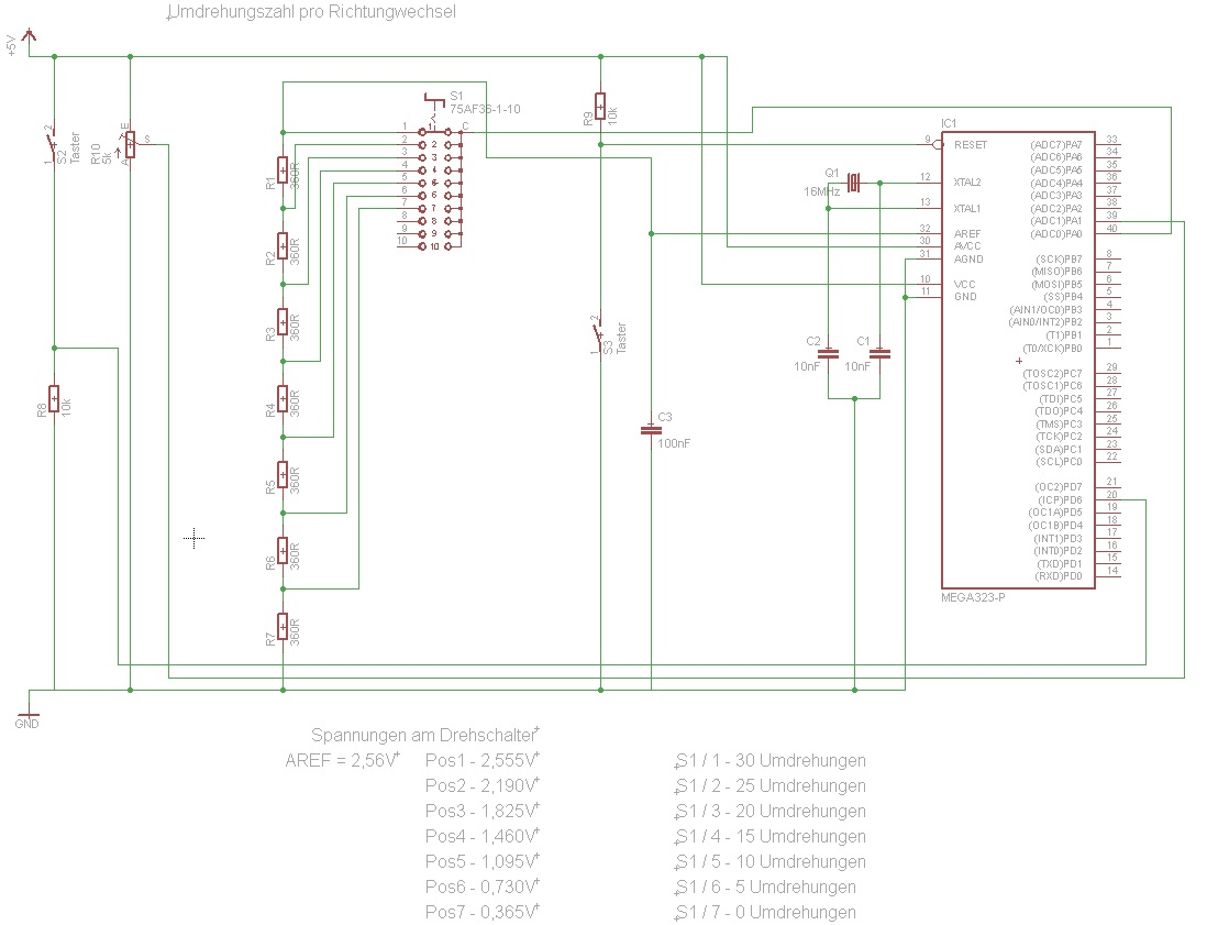

ich möchte mittels Drehschalter 7 verschiedene Spannungen auf den
Eingang des internen ADC im µC (ATmega32) legen, um die Umdrehungszahl
eines Motors zu steuern.
Als Referenzspannung verwende ich die interenen 2,56V des Cotrollers.
Da der ADC eine Auflösung von 10-Bit hat, beträgt die Abstufung:
2,56 V / 1024 = 2,5 mV.
Umdrehungen  Referenzspannung  Analogwert  Digitalwert
 0          2,56 V                  0,02 V             8
 5          2,56 V                  0,04 V            16
10          2,56 V                  0,08 V            32
15          2,56 V                  0,16 V            64
20          2,56 V                  0,32 V           128
25          2,56 V                  0,64 V           256
30          2,56 V                  1,28 V           512
Die Digitalwerte lasse ich softwaremäßig auslesen & je nach Digitalwert
lege ich eine Integer-Variable für die Umdrehungszahl fest. Von der
Umdrehungszahl ziehe ich die gezählten Impulse (1 Impuls je Umdrehung)
ab, sobald diese abgelaufen ist, wechselt die Drehrichtung des Motors.
Ich habe noch nie mit einem ADC gearbeitet und würde gerne wissen, was
von der Idee an sich zu halten ist.
Danke.

Warum machst Du die Abstufung der werte so ungleichmäßig? Der Abstand
von 0,02V zu 0,04V ist sehr klein wogegen der Abstand von 0,64V zu 1,28V
sehr groß ist. Mach es doch gleichmäßig, z.B. 2,56 / 7. Sind dann ca.
0,36V per 5 Umdrehungen. Dann ließe sich die Umdrehungszahl auch einfach
berechnen...
Bendenke auch, dass die interne Referenz nicht hoch genau ist und durch
Tolleranzen anderer Bauteile werden sich abweichungen der Messwerte
ergeben. Will sagen, was machst Du wenn Du 0,32V anlegst und Dein ADC
statt 128, 129 ausspuckt?
Am Rande sei gesagt, so ein ADC versteht sich auch gut mit einem Poti...
man könnte dann die Anzahl der Umdrehungen Stufenlos einstellen.
Gruß Poeler

Ich würde AVCC als Referenz nehmen und den Spannungsteiler oder das
Poti, dass die Analogwerte erzeugt, auch damit versorgen. Dann heben
sich die Fehler, die durch Spannungstoleranzen entstehen, auf.

Du machst die Unterteilung des ADC-Bereichs Logaritmisch? Ist das durch
die Widerstände am Drehschalter gegeben? Wie sieht die Schaltung aus?
Ich würde den Bereich linear Aufteilen. Entweder mit einem Poti, oder
mit dem Drehschalter, der zwischen identischen Seriewiderständen (Asl
Spannungsteiler )abgreift.

Anbei habe ich einen Schaltplan angehängt, der allerdings nicht die
Ausgangsseite des µC betrachtet. An den Achsen zweier Motoren am Ausgang
sind Drehgeber (Typ AEDB-9140-A13) befestigt, dieser gibt pro Umdrehung
ein Impuls aus, diesen Impuls subtrahiere ich von der eingestellten
Umdrehungszahl pro Richtungswechsel, wobei ich nur einen der beiden
Drehgeber auswerte. Der Anschluss der Drehgeber ist im Schaltplan
ebenfalls nicht eingezeichnet.
> berechnen...
Also ich habe jetzt wie vorgeschlagen eine lineare Abstufung der
Spannungswerte vorgenommen (Auflösung von 0,365V).
AVCC ist meine Referenzspannung. Ich habe in meinem Beitrag zuvor
geschrieben, dass ich die interne Refernzspannung des µC nutze. Damit
meinte ich den Pin AVCC.

Dann solltest Du die Widerstandskette R1...R7 auch an AVCC hängen. An
AREF gehört nur der Kondensator C3, die Widerstände kannst Du damit
nicht treiben.

Ich benötige doch einen Spannungspegel von 2,56V, um meine
Widerstandkette zu treiben. Dies erreiche ich doch dadurch, dass ich im
ADMUX Register die Bits REFS0 & REFS1 auf '1' setze. Würden somit an Pin
AVCC also die 2,56V anliegen?
Salamander

Nein. Mach es so wie Dietrich L. (dietrichl) vorgeschlagen hat
(Widerstände an AVCC) und stelle mit REFS0/1 VCC als Refernzspannung
ein.
MfG Spess
#3286281
spess53 hat meinen Vorschlag schon bestätigt, aber folgendes noch zu
Erklärung:
Warum? Du kannst genauso AVCC nehmen und setzt die Referenz auf "AVCC"
(REFS0 = 1 & REFS1 = 0).
Spannungsschwankungen von AVCC gehen in dem Fall nicht in die Messung
ein, da ja ratiometrisch gemessen wird
(http://de.wikipedia.org/wiki/Ratiometrisch).
Im Prinzip ging das auch mit der internen Referenz von 2,56V und die
"sieht" man bei Deiner Einstellung auch am Pin AREF. Aber das Signal
darf nicht belastet werden, sonst bricht die Spannung an AREF zusammen
und die das Ergebnis der A/D-Wandlung wird falsch. An AREF darf und soll
nur der Kondensator.
Gruß Dietrich
