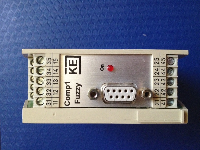

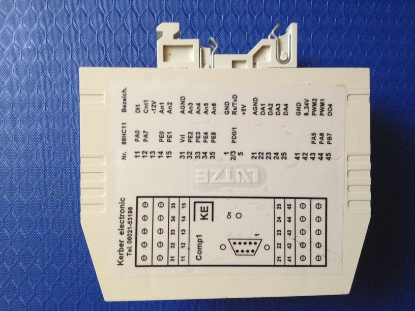

Hi nochmals zusammen,
hab grad so ein Dingens bei mir gefunden, hab keine Ahnung wo ich es her
hab, wollte damals als rausfinden was das ist, bin aber nicht weiter als
Fuzzy Logic gekommen, aber was es damit genau zutun hat, k.P. Jetzt wo

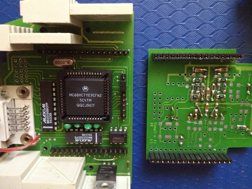

ich mich mit IC und µC beschäftigt hab, hab ich herausgefunden, dass da

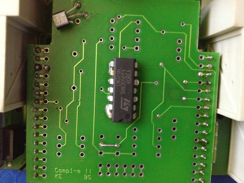

ein Motorola 68HC11 Mikrocontroller drin ist und die echt mies gelötete
Aufsteckplatine ist wohl ein Erweiterungsboard, der IC darauf ist ein
LM324N, (seltsam wie oft ich in letzter Zeit auf den stoße :P ). Das
Teil hat ja ne D-Sub Buchse dran, wird wohl zum Programieren da sein und
das ist eben was ich nicht finden kann, die dazu nötige Software. Ist
wohl so wie ich es gelesen hab ein Dinosarier-Mikrocontroller, aber
vielleicht kann ich damit allgemein µC-Programmierung lernen, wenn die
Sprache einigermaßen mit AVR/PIC übereinstimmt, ansonsten machts ja
keinen Sinn.
Weiss einer was darüber und kennt Software mit der das geht?
Und macht es überhaupt Sinn das zu lernen oder ist es zu veraltet?
LG
Wilson

Der MC68HC711E9 ist ein 1 x programmierbarer Microcontroller, der leider
schon mit dem falschen Programm versehen ist, nämlich irgendwas
fuzzy-mässigen.
Den pinkompatiblen im Keramikgehäuse zum Löschen per UV-Licht gibt es
nicht mehr zu erschwinglichen Preisen, also ist die Schaltung, so nett
sie sein mag, nutzlos.
Tonne auf, Schaltung rein, Tonne zu.
