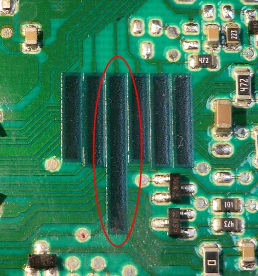

Habe gerade eine Waschmaschinenelektronik, bei der es eine
"Leiterbahnüberführung" gibt. Also über die Leiterbahnen auf dem
obersten Layer wird einfach noch eine drüber gelegt.
Ich habe dazu mal ein Bild angehangen.
Meine Vermutung ist, dass es einfach mit einer leitfähigen Paste
aufgebacken wird o.ä.
Wie nennt man diese Verbindungen??
Kann es hinkommen, dass die rot eingekreiste Verbindung einen Widerstand
von 200 Ohm hat?
Danke!
Chris
Carbondruck. Macht jeder professionelle Leiterplattenhersteller, der
nicht nut für Hobbybastler produziert. Näheres dazu beim
Leiterplattenhersteller deines Vetrauens.

2-Lagentechnik für Arme. Da es sich nicht um Kupfer handelt, kann der
Widerstand durchaus hinkommen, bei z.B. einem Eingang an einen Prozessor
fällt das nicht ins Gewicht. Leitungen für höhere Ströme kann man so
aber nicht herstellen.

ich denke das ist realistisch. Wenn es einen Grund gibt daran zu
zweifeln (du hast ja nicht geschrieben ob die Platine funktioniert),
kannst du versuchen, die Leitung mit einem Draht zu ersetzen, aber das
ist schon eine recht diffizile Arbeit.

Es gibt trozdem Anwendungen für Carbondruck auf Stromversorgungslagen um
Schwingungen zu dämpfen:
http://www.ilfa.de/absorptivesstromversorgungssysteminleiterplatten.html
Das geht schon in Ansätzen. Ein Bekannter hat ein Problemdesign
hinbekommen, indem er längst über Stromversorgungsleiterbahnen einen
Carbondruck gelegt hat. DC und NF geht unten durch das Kupfer, und die
HF wird über den Skineffekt bedämpft.
