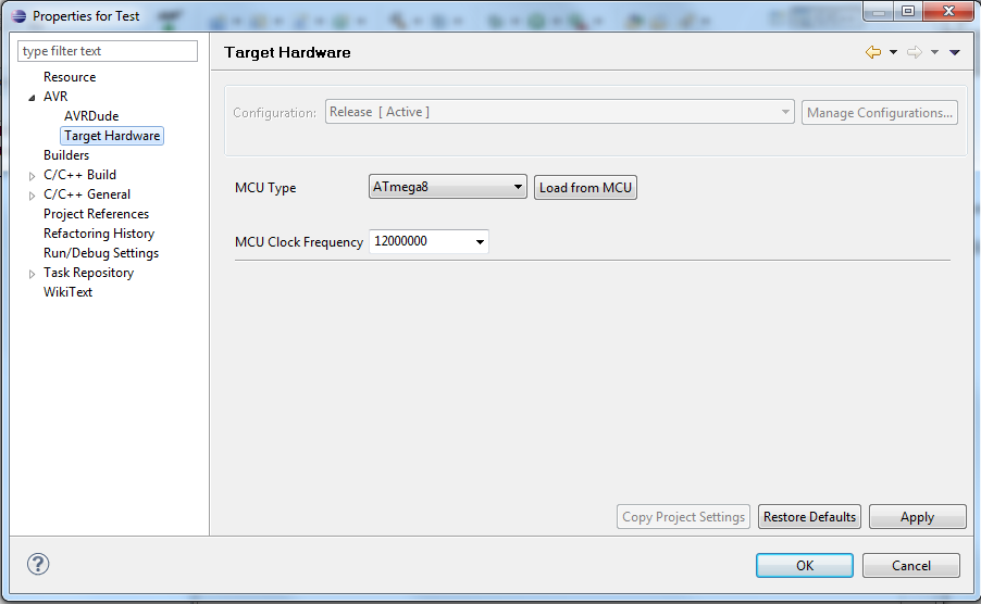

Zu 2) Hab leider keine Ahnung von Fuse-Bits. Hab aber in der IDE den
Controller ATMEGA 8 mit einen Takt von 120000000 (siehe Anhang)
angegeben. Ich dachte das würde reichen.

sind Fuse-Bits Einstellungen nicht im Hex Code enthalten ?
Gast #3283876
nein
Laut Datenblatt läuft der ATmega8-16 mit default-Fuse auf 1MHz internal
RC.
Wenn Du also keine Fuses gesetzt hast, läuft Dein µC nur mit 1MHz und
nicht wie gefordert mit 12MHz.
Da du ja einen ISP-MK2 hast, kannst Du die Fuses einfach im AVR-Studio
setzen! -> SuFu!
