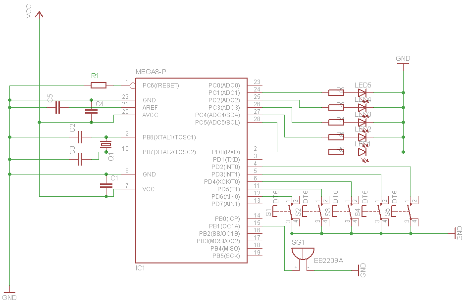

Guten tag,
als kleines Projekt (nur zur Übung), möchte ich gerne eine kleine
einfache
Küchenuhr programmieren/entwickeln. Ich habe schon eine Schaltung
entworfen, die dann später mal Ihren Platz auf einer Punktrasterplatine
finden darf.
Die 5 Kurzhubtasten sind das Bedienfeld der Uhr :
 1. Taste weckt MC aus dem Ruhezustand, Startet und Stoppt einen Countdown.
 2. Minuten um eins inkrementieren.
 3. Minuten um eins dekrementieren.
 4. Minuten um 10 inkrementieren.
 5. Minuten um 10 dekrementieren.
Die 5 Leds geben eine ungefähre Auskunft, wie viel Zeit noch überig ist
(Zeit / 5, diese dann an die Leds "verteilt" werden).
Der Piezosummer ist dann dieses nervige Piepsen das keiner braucht.
In meiner Schaltung mal kurz das wesentliche:
Quarz = 4Mhz
R1 = 10k
R2 - R6 = steht noch nicht fesst je nach Led ab bisher ca. 220
C1, C4 - C5 = 100nF
C2 - C3 = 22pF
Nun wollte ich einfach mal Fragen ob diese Schaltung so laufen würde, ob
es Verbesserungsvorschläge gibt, oder ob ich alles in die Tonne
schmeißen soll und nochmal neu zeichnen darf. Ich denke mal das ich den
Teil mit den Aref etc. verbockt habe, ist aber nur eine Vermutung.
Als MC benutze ich den Atmega8A-PU, da man diesen mit 3V betreiben kann.
Ich dachte dabei an 2x 1,5V AA Batterien. Ich habe oft gehört, dass man
am MC überpüfen soll ob die Batterien noch genug Saft haben, da sonst
Unterladungsgefahr(o.s.ä) enstehen könnte. Ist das richtig, oder stellt
das kein Problem dar ?
Ich danke schonmal im Vorraus ;)

Marcel Hoffmann schrieb:
> Thomas der Bastler schrieb:
>> R1 nach VCC
> Oh, okay danke werde ich es gleich mal ändern, sonst wäre das ja ein
> Dauer Reset oder ? ;)
> lg, repac3r
Noch schlimmer. Irgendwo mittendrin.
Der Widerstand ist eigentlich überflüssig, da ein Pullup auch intern
vorhanden ist. Aber grundsätzlich schadet der nicht. In deinem Fall hast
du aber mit dem internen Pullup zusammen einen Spannungsteiler gebaut.
Sonst sieht die Schaltung OK aus. Zumindest hast du nicht mit den
100nF-Kondensatoren gegeizt. Aref ist genau richtig beschaltet.
mfg.

Thomas Eckmann schrieb:
> Die Tröte könntest du auch statt an GND an OC1B anschliessen. Den
> Ausgang konfigurierst du dann genau wie OC1A, nur invertiert. Damit das
> Teil richtig nervt.
> mfg.
Okay, danke für den Tipp.
Ich habe jetzt aber noch die Frage, wegen diese Unterladung von
Batterien. Ich bin mir da auch nicht ganz sicher, was ich da gehört
habe, aber antscheinend soll man mittels ADC überpürfen, ob die
Batterien noch genug Saft haben und somit dann eine Unterladung zu
verhindern, ist da was drinn, oder habe ich da was nur komplett falsch
Verstanden ?
lg, repac3r

Unterspannung schadet den Batterien natürlich nicht. Dann sind sie
ohnehin leer und werden weggeschmissen. Evtl. können sie auslaufen wenn
man sie dann noch ein paar Jahre drinlässt.
Akkus haben da ein Problem mit. Die gehen davon kaputt. Und dann kann
man die auch wegschmeissen.
Nichtsdestotrotz kann man die Batteriespannung natürlich überwachen und
z.B eine Led zyklisch aufblitzen lassen, wenn sie sich dem Lebensende
zuneigen.
Dazu braucht man nicht mal eine zusätzliche Beschaltung. Sondern man
stellt den ADC auf Uref = Vcc und den Mux-Kanal auf Bandgap(1110). Damit
kann er dann Vcc messen. Man muß nur andersrum denken, da der ADC-wert
steigt, wenn Vcc sinkt.
Wichtig ist, den Adc im Sleep abzuschalten und nur zum Messen zu
aktivieren. Das Messen muß man auch nicht 10000 mal in der Sekunde
machen. Sondern da reicht auch alle 5 Minuten.
Wenn man es richtig macht, setzt das natürlich voraus, daß der
Controller sich selbst aufweckt und nachgucken kann. Das gibt dein
Konzept aber so nicht her. Das kann man aber mit Timer2 im
Asynchron-Mode mit Uhrenquarz machen. Die CPU läuft dann mit internem
Oszillator.
Mit dem Watchdog als Timer ginge das auch in deiner Schaltung. Aber der
Watchdog verbraucht zuviel Strom.
Aber bau das erstmal so. Das reicht für den Anfang. Ändern/Erweitern
kann man das immer noch.
mfg.
