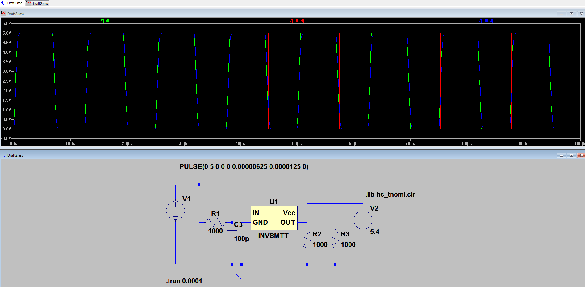

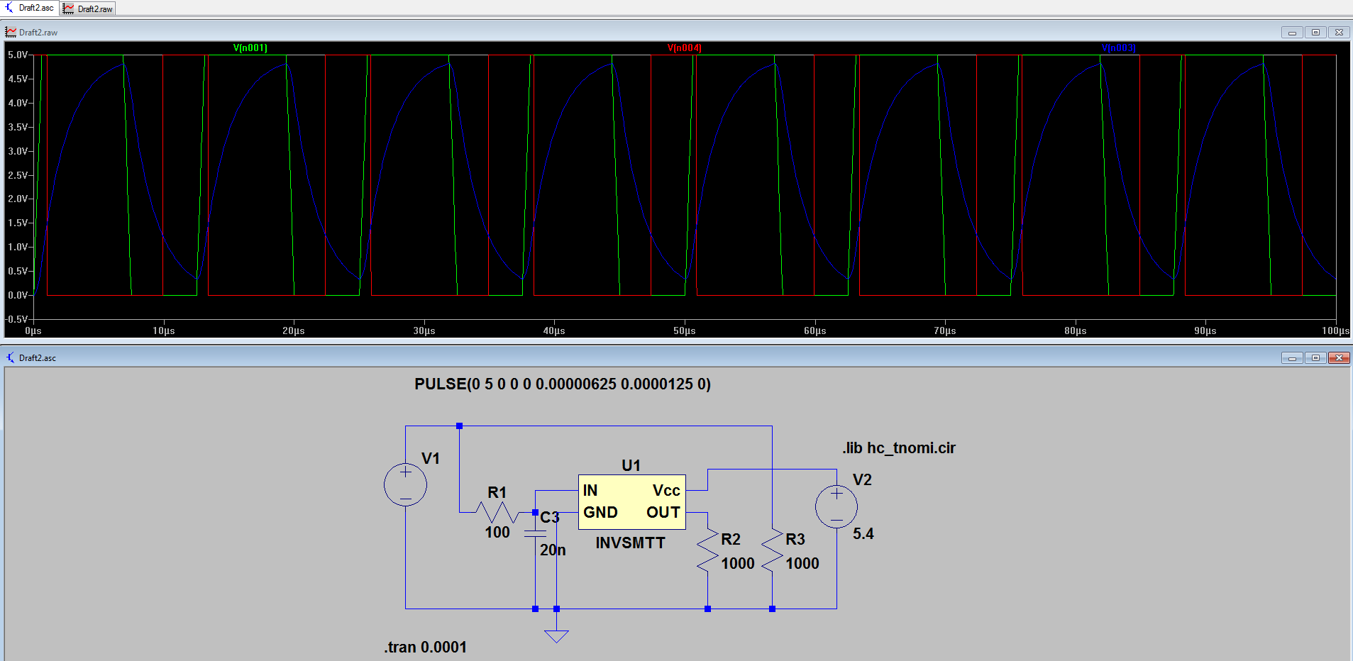

Ich habe mir eine Schaltung zusammen gebaut um 2 rechtecksignale zu
erzeugen, eines verögert mittels eines widerstandes, eines Kondensators
und eines Schmitt-Triggers.
Dazu hatte ich auch bereits etwas in einem anderen Thread geschrieben:
Beitrag "Re: LT Spice, Simulationsparameter in .cir datei"
Ich habe nun die frage ob ich die Schaltschwellen des Schmitt-Triggers
verändern kann da es laut meiner simulationen so aussehen als wären sie
die selben. Ich möchte Sie aber gerne verstellen da ich eine bestimmte
Signalbreite und verschiebung zum anderen Rechtecksignal brauche und die
mittels des R und des C's nicht genau einstellen kann.
Ich hänge hier mal zwei Simulationen an die mein dilemma hoffentlich
verdeutlichen ;).
Vn001 ist der ausgang des Pulsgenerators, Vn003 der eingang des
Trigger's und Vn004 der Ausgang des Triggers.
mfg Julian
von Helmut S. (helmuts)
> als wären sie die selben.
Nein das sind sie nicht. Steuere mal die Schaltung mit ganz langsamen
Flanken an. Dann siehst du auch die Hysterese. Man kann sogar eine
Testschaltung machen mit der man direkt die Hysterese im Ausgabefenster
sieht.
Hallo Julian,
das wären dann 312,5ns Verzögerung. Das könnte man durch Reihenschaltung
von zwei RC-Verzögerungen mit dem 74HC04 machen. Ganz genau wird das
zwar nicht, aber ich denke dir kommt es auf 10% mehr oder weniger nicht
an. Man kann pro Gatter höchstens 200ns mit dieser RC-Methode machen, da
laut Datenblatt eine minimale Anstiegssteilheit von 130ns/V gefordert
wird.
