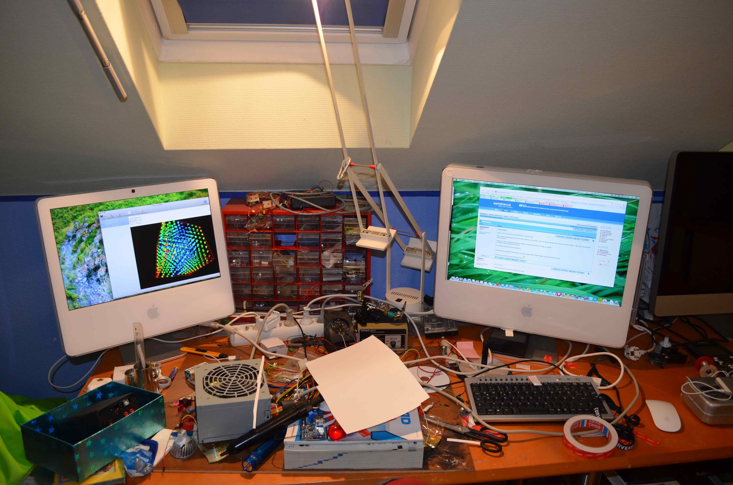

Hallo, habe einen iMac G5 desen Grafik in die knie gegangen ist. Reflow
und so weiter bringt da nixmehr.
Da ein G5 langsam ist, und hier noch ein iMac core2duo mit 17Zoll
rumsteht, möchte ich den iMac G5 komplett zum Monitor umrüsten.
Welchen Display Controller brauche ich dafür?
Kann ich dass G5 netzteil weiterverwenden und per t-Flipflop
ein und ausschalten? (Wegen Kühlung)
Hoffe das weiß jemand inde im Internet nichts darüber.

Finde heraus, was da für ein TFT-Panel verbaut ist und organisiere Dir
ein Datenblatt davon.
Wenn Du Glück hast, wird es per LVDS angesteuert, und Du kannst
beispielsweise diesen Controller hier verwenden:
http://www.pollin.de/shop/dt/ODc3OTgxOTk-/Bausaetze_Module/Module/LVDS_Interface_PI_MDV6822_VGA_DVI_zu_LVDS.html

Hab ich mir auch schon gedacht, Das wäre sehr einfach ja, aber das Panel
ist ein sehr gutes.
Gute Farben Blickwinkel USW.  Außerdem habe ich herausgefunden, dass das
Display DVI direkt unterstützt. Brauche also nur inverter an 24 V
hängen, und einen DVI Stecker anlöten, dann müsste es laufen. Wenn nicht
baue ich einen Monitor aus der Bucht ein..

von Jan R. (Gast)
Habs geschafft..
Glückwunsch.

von Jan R. (Gast)
OK...
Das Panel arbeitete anders als ich dachte doch mit LVDS.Also besorgte
ich mir einen LVDS - DVI/VGA Wandler.
Danach wurde das Originalnetzteil wider Eingebaut, welches den Inverter
mit 24V und den Converter und Panel mit 12V versorgen. DVI Kabel Rein,
and den Nebendranstehenden 17 Zoll iMac gehängt fertig...
