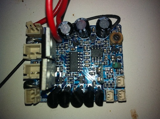

Nachdem mein Heli längere Zeit in Eingeschaltetem Zustand auf einem
Hoteldach verbracht hat, habe ich ihm einen Satz neue Batterien
spendiert und wollte ihn wieder starten.
Leider reagiert der Heli nun nicht mehr auf die Steuerung.
Jetzt hab ich mir den Empfänger mal angesehen. Viel ist da ja nicht
dran. Links die Mosfets für die Hauptrotoren und unten für den
Heckrotor. Dann noch ein paar Transistoren für das LED-Blinkgewitter.
Da der Heli beim einschalten noch immer fleißig blinkt geh ich mal davon
das der Steuer-IC noch funktioniert . Leider steht auf dem IC keine
Bezeichnung. Der weit verbreitete RX2B IC ist es leider nicht.
Weiter ist noch ein 8 pin SOIC und eine kleine aufgelötete Platine auf
dem Board von dem ich nicht weis für was es genau da ist. Die
Zusatzplatine hat einen kleinen Chip mit der Aufschrift 2714 aufgelötet.
Messen konnte ich an den Anschlusspunktion nichts sinnvolles.
Vielleicht kann mir jemand einen Tipp geben was die einzelnen ICs sind.
Die Empfängerboards scheinen ja für diese Helis alle ziemlich ähnlich
aufgebaut zu sein.
Habe auch DSO - vielleicht einer einen Tipp wo ich was messen könnte um
das Problem einzugrenzen?

Mittlerweile ist mir aufgefallen das wenn die Fernbedienung unmittelbar
beim Empfänger liegt wird das Signal empfangen und die Rotoren drehen
fangen an zu drehen.
Wie kann ich jetzt feststellen ob es an der Fernbedienung oder am
Empfänger liegt? Gibt es eine einfache Möglichkeit die Sendeleistung
einer FB zu messen? Ich meine jetzt nicht auf ein Miliwatt genau sondern
ob überhaupt irgendwas abgestrahlt wird?
> einer FB zu messen?
Du baust dir mit ein paar Dioden (optimal sind Ge oder LB-Schottky) und
Kondensatoren diesen simplen HF-Detektor:
https://sites.google.com/site/scidiy/rf-diy/simple-rf-detector
Vergiss allerdings die LED und schliesse stattdessen ein Voltmeter
(vorzugsweise mit Zeiger) oder ein Oszi an.
Bringe das in die Nähe der Sendeantenne und schalte den Sender ein.
