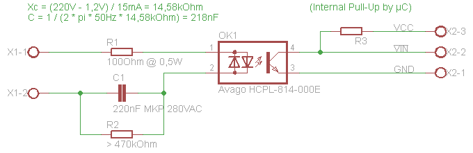

Hallöchen,
ich möchte einen Mikrocontroller mit einem 220V Eingang ausstatten.
Im Zuge meiner Bauteilrecherche habe ich einen Optokoppler gefunden, der
sowohl positive als auch negative Ströme 'koppelt'.
(http://www.conrad.de/ce/de/product/140217/).
Jetzt hatte ich die Idee, dass ich dann auf den Gleichrichter und den
DC-Pufferkondensator meines Kondensatornetzteiles verzichten kann. Die
50Hz kann ich auch in der Software eliminieren.
Im Anhang befindet sich mein Entwurf, jedoch habe ich Zweifel, ob diese
Schaltung die Spannungsspitzen überleben würde, die üblicherweise auf
den Leitungen zu finden sind.
Was sagt Ihr?
Könnte sie funktionieren?
Könnte sie eventuelle Spitzen überleben?
( Ich hatte zudem überlegt, dem Optokoppler noch einen weiteren
Vorwiderstand zuverpassen und parallel zu Koppler und Vorwiderstand noch
eine Suppressordiode zu legen. )
#3284717
Das wäre sicherlich nicht von Schaden, da manchmal steile, energie-
reiche Spitzen auf dem Netz liegen, die vom Kondensator praktisch
ungehindert durchgelassen werden.
Gruss
Harald
Gast #3284880
Ist es wirklich notwendig, 20mA durch den Koppler zu jagen? Der Pullup
am uC liefert ja gewöhnlich auch nur paar uA. Selbst bei einer
Übertragung von nur 10% könnte dann ein Strom von 1mA ausreichen. Im
Einschaltmoment sollten höchstens 20mA fließen -> R1 ca. 33k 0.5W/
>500V. C1 vielleicht 10nF (X2 Typ)ausprobieren. Damit erübrigt sich auch
die Suppressordiode.
#3285130
Die Spannungsspitzen auf der Leitungen ist ein Problem, ein viel
größeres Problem sehe ich aber in dem Strom, wenn bei Spannungmaximum
eingeschaltet wird. Dann ist der Kondensator leer und der Strom wird nur
durch 100 Ohm begrenzt:
Ispitze = 230V * Wurzel(2) / 100 Ohm = 3,25 A
Der Puls ist zwar nur kurz, aber im Datenblatt habe ich zur
Pulsbelastbarkeit keinen Hinweis gefunden.
Ich würde eine Schutzschaltung spendieren oder mindestens R1 vergrößern.
Bei z.B. 1kOhm ist die Verlustleistung auch nur 225mW.
Gruß Dietrich

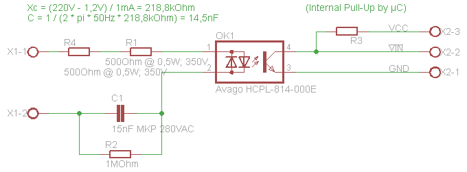

OP #3285231
Stimmt, nein, C1 geht somit runter 15nF.
> Ein viel größeres Problem sehe ich aber in dem Strom, wenn bei
> Spannungmaximum eingeschaltet wird.
Tatsächlich. Bevor ich meine Optokoppler grille, sind mindestens 1 kOhm
nötig. Augeteilt auf zwei Widerstände, da ich nur welche mit max. 350V
vorrätig habe.
Im Anhang nochmals meine Schaltung, falls es irgendwen interessieren
sollte.. ;)
Vielen Dank für eure Beratung!
