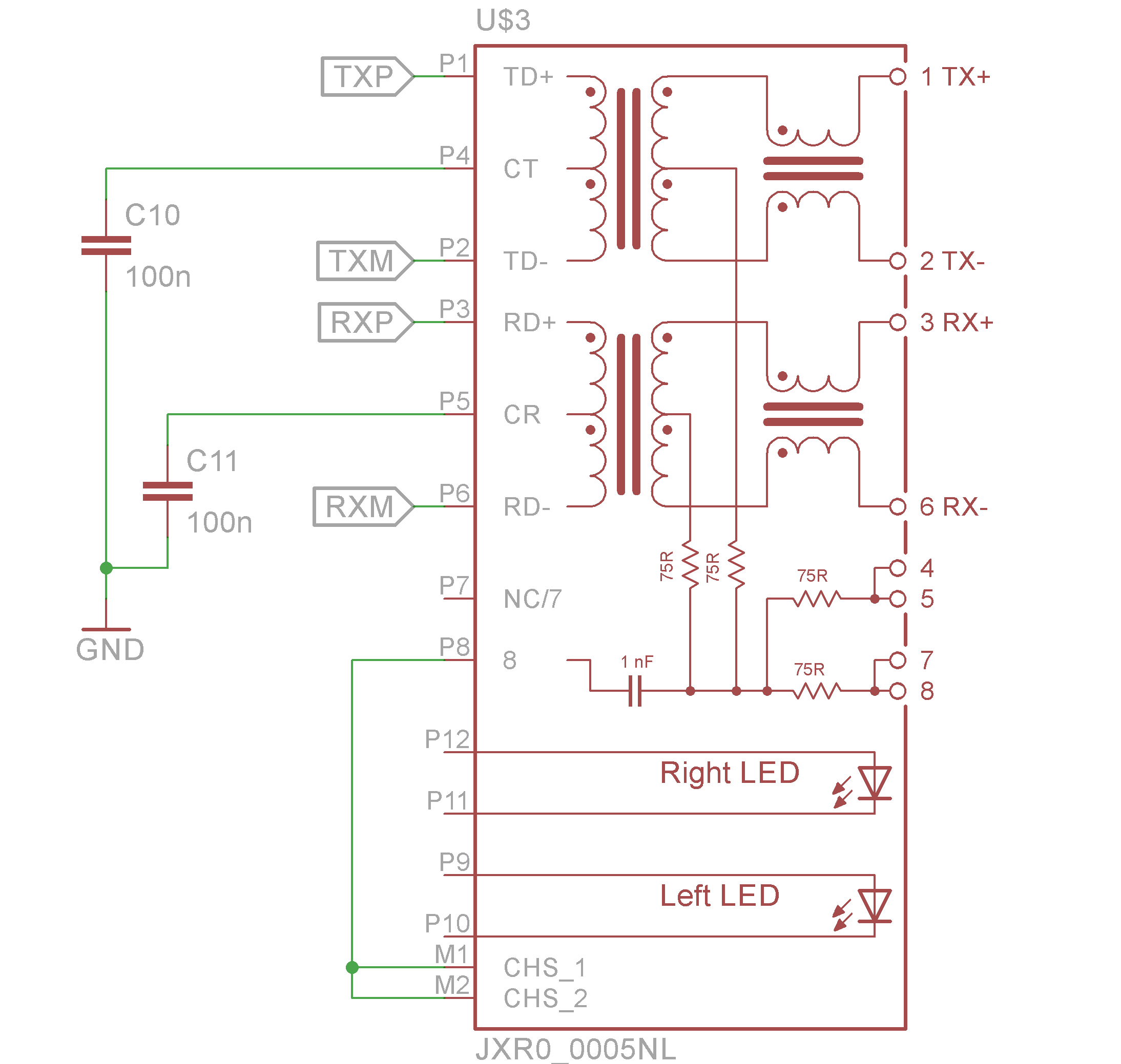

ich bin gerade dabei ein Modul zu entwerfen, dass eine
Ethernetschnittstelle besitzt.
PHY: KSZ8081MLX ( Micrel )
Connector: JXR0 0005NL ( Pulse Electronics )
Die Datenleitungen sind klar.
Die nicht genutzten Leitungen im Connector und die Center Taps des
Connectors werden mit 75 Ohm über einen 1000 pF Kondensator nach Chassis
Ground verbunden nur 1. was ist in diesem Fall Chassis Ground ? Das
Modul wird mit 24V versorgt und ein Schaltregler macht daraus dann 3.3 V
und die dazugehörige Masse, die auch die Masse von dem PHY ist, ist ja
Signal Ground.
Desweiteren verfügt der Connector über ein Metallgehäuse, welches an
beiden Seiten auch eine Anschlussstelle besitzt, ich gehe mal davon aus
dass das dann auch Chassis Ground ist ?
Hoffe mir kann jemand weiterhelfen. Das ist mein erster Ethernet
entwurf.
