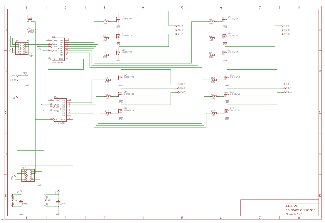

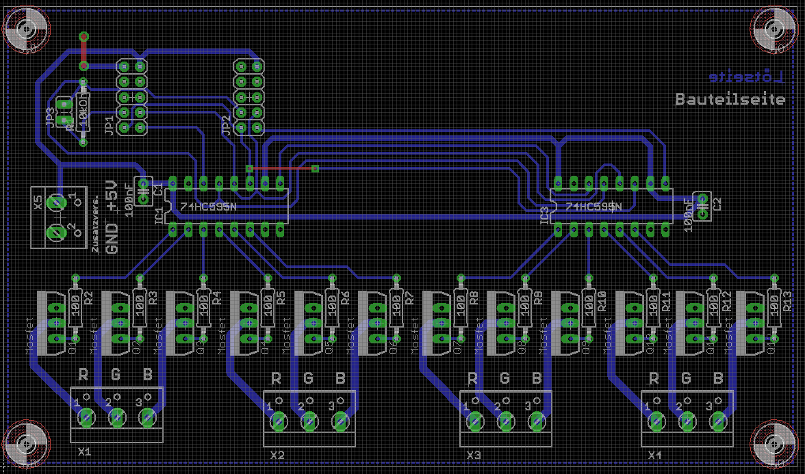

ich habe hier noch zwei alte LED Paltine rum liege (s.Anhang) Diese habe
ich mal selbst entworfen (bitte nicht auf Fehler etc. der Paltine
eingehen...die ist jetzt halt so...)
Ich will mit der Platine LED Streifen betreiben. Insgesamt 30m LED
Streifen die insgesamt eine Wattzahl von 150W haben, bei 12V dann eine
Stromaufnahme von 12,5A.
Der 30m LED Streifen bildet sich aus 6x5m einzelnen LED Streifen, die
mit einem 4mm² versorgt werden. Dieser wird immer parallel mitgeführt,
so dass ein LED Streifen immer eine neue Einpeisung bekommt.
So jetzt die Frage, kann ich mit der Platine diesen 30m Streifen
betreiben? Indem ich X1-X4 komplett Brücke und die MOC's einfach
parallel ansteuere? Die Leiterbahn vom MOC zur Klemme ist 1,27mm breit
35ym dick, das dürfte circa für 2,2A genügen!
MOC ist der :
http://www.reichelt.de/IRL-IRFZ-Transistoren/IRLU-8721/3/index.html?;ACTION=3;LA=446;ARTICLE=90379;GROUPID=2896;artnr=IRLU+8721;SID=13UOmLbH8AAAIAAELcMf07811662f6202209ac476d4ac94fc5009
Vielen Dank!

Das parallel Schalten geht durchaus, nur muss dafür gesorgt sein, dass
die MOSFETS AUCH parallel angesteuert werden. Also dürfen nicht während
des Schiebens im -595 die Ausgänge sich ändern. Und es muss auch
gewährleistet sein, dass immer alle MOSFETS einer Gruppe Ein- bzw.
Ausgeschaltet sind.

Du hast 6 LED-Streifen a 2.08A und du hast 12 Ausgänge
die deiner Berechnung nach je 2.2A schaffen (woher auch
immer die MOSFETs ihre Masseverbindung am Source bekommen).
Dann schliess je einen Streifen an je einen Ausgang an,
und lasse 6 Ausgänge unbenutzt.
Schliesse keine Ausgänge parallel durch kurzschliessen,
denn das gibt ein Problem bei Fehlprogrammierung wenn
nur einzelne leiten. Der MOSFET würde 65A schaffen, aber
wie du sagst deine Leiterbahn nicht.
Falls du deswegen 6 statt 1 Leitung zu dem LEDs ziehen
musst: Das ist halt so. Dafür dürfen die dünner sein
als die 4mm2 Zuleitung.
