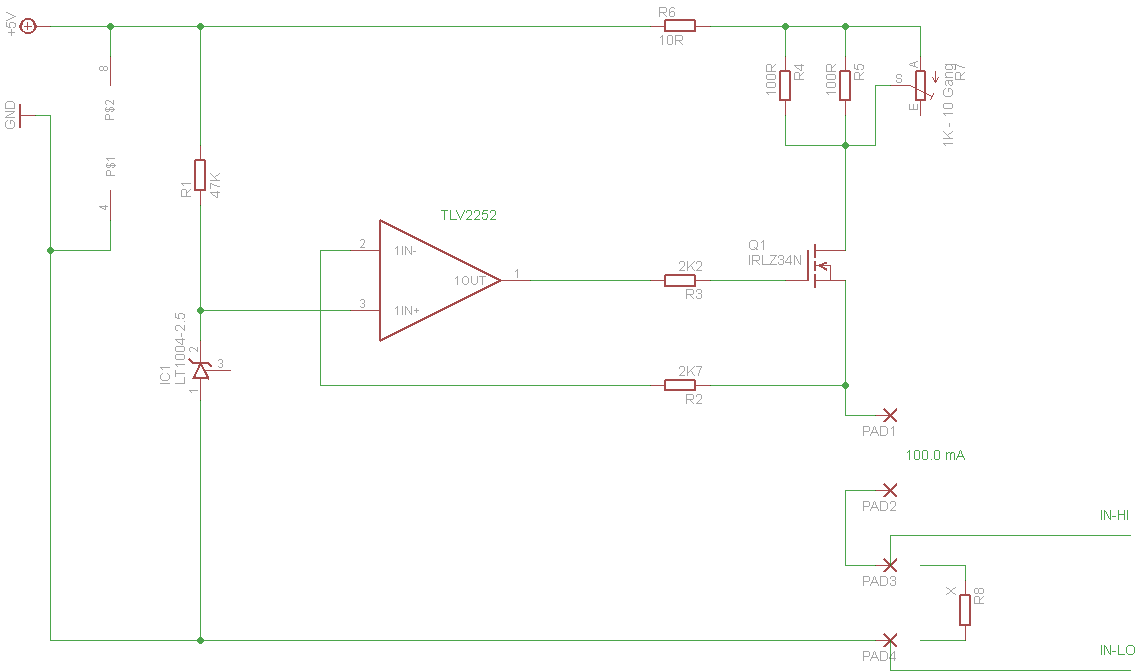

von Thomas D. (thomasderbastler)
Andrew Taylor schrieb:
> Und die reine Milliohmmeterfunktion baut man sich für wenige euro
> selbst.
> http://electronics-diy.com/electronic_schematic.php?id=951
Anstatt einen alten LM317 würde ich eher sowas nehmen.
Benutze ich auch
Mit dem 1K mehrgang Poti kann man den Strom, sehr genau einstellen
von Alexander S. (esko) Benutzerseite
Thomas der Bastler schrieb:
Erkläre mir mal die Funktion, denn ich habe die Befürchtung, der
Schaltplan ist falsch.
