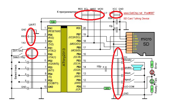

hab hier einen Schaltplan. Kann mir jemand sagen, was bei den roten
Kreisen gemeint ist? Sind die alle miteinander verbunden?
Oder muss man sich die senkrechten oder wagrechten linien warscheinlich
wegdenken...?
Simon R. schrieb:
> Hi,
Nein.
> wegdenken...?
Vermutlich gehen die jeweils auf eine Klemmleiste.
Hatte ich doch gerade erläutert. Und an dem Beispiel GND/VCC siehst du
doch schon, daß das keine leitende Verbindung sein kann.
Nochmal: Die Striche stellen nur die gemeinsame Zugehörigkeit zu einer
Buchse oder einem Stecker dar. Sie sind keine elektrischen
Verbindungen, sondern symbolisieren sozusagen nur das Gehäuse des
Steckers.
Und die Pfeile stellen die Steckrichtung dar:
Stecker --> >--- Buchse
oder
Buchse  --< <--- Stecker
