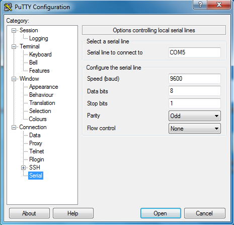

versuchte ich mit PuTTY einfache Buchstabenbarcodes
zu lesen (bspw. A, B, C usw.)
Trotz von mir geglaubter korrekter Einstellungen

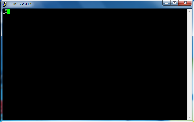

schreibt PuTTY statt 'A' ein '_µ' also 2 Buchstaben
anstatt einem - und keiner davon ist ein 'A'.
Scanner: --> Anhang
PuTTY Einstellungen und Ausgaben sind
als Bild im Anhang zu finden.

Hab das mal gemacht aber bekomme immer noch 2-character-lange Sequenzen
wenn ich einen Buchstaben scanne.
Es gibt eine Einstellung am Scanner mit dem Namen:
Terminator:
    -LF
    -CR
    -LF CR
    -NONE
Stelle ich diese auf NONE bekomme ich in PuTTY nur mehr ein Zeichen,
allerdings stimmt die Zuordnung der Zeichen nicht.
Ich Scanne A und es kommt O - Ich scanne 8 und es wird ein LF
ausgeführt, usw.
Character Set?!
