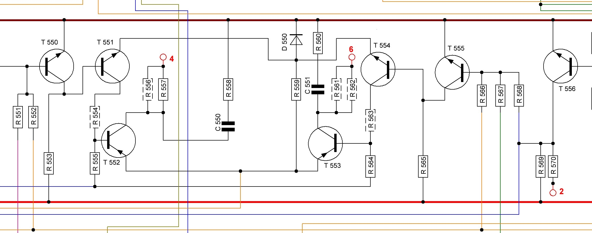

Hallo Leute,
derzeit suche ich eine Schaltung, die das drehen eines KFZ-Motors
simuliert.
Unterhalb des Zündverteilers sitzen im Fahrzeug sogenannte
Auslösekontakte. Ab einer Drehzahl von min. 300 U/min. werden über diese
Auslösekontakte und über das Steuergerät die Einspritzventile
angesteuert.
Einen Tester habe ich bereits gebaut, jedoch fehlt noch diese wichtige
Funktion, da ich sonst die Endstufen zur Ansteuerung der
Einspritzventile nicht testen, resp. nur am Fahrzeug testen kann.
Im genaueren handelt es sich um einen V8 Motor aus den 70er Jahren.
Jeder dieser Auslösekontakte steuert über das zwischengeschaltete
Steuergerät 2 Einspritzventile gleichzeitig an, somit ergeben sich bei
einem Achtzylinder 4 Auslösekontakte.
Die Schalter sollten Potentialfrei sein und die Schaltung mit 12V
Gleichspannung betrieben werden.
Genial wäre es, wenn die Schaltung eine Motordrehzahl von 800 U/min.
ausgibt und regelbar auf bis zu 300 U/min. ist.
Vielleicht hat jemand hier eine Idee, wie ich das umsetzen kann.
Besten Dank bereits im voraus.
Viele Grüße
Peter

Die Auslösekontakte steuern die Einspritzventile nicht direkt an, das
übernehmen die 4 Endstufen.
Sie schalten lediglich die Fahrzeugmasse gegen PIN 3,4,5 und 6 des
Steuergerätes. Dieser Impuls wird vom Steuergerät ausgewertet und den
dazugehörenden Endstufen zugeführt.
Siehe auch angehängte Datei.

von Peter H. (pitterchen-su)
Hi Axel,
denke mal, Du hast es auf den Punkt gebracht.
Habe mit 2 Mircroschaltern experimentiert und PIN 4 der Schaltung kurz
mit Masse verbunden.
Die Schaltung schaltet den Impuls durch. Ein nochmaliges Betätigen des
gleichen Microschalters bewirkt keine Änderung.
Erst wenn dann PIN 6 gegen Masse gelegt wird, kippt die Schaltung und
schaltet PIN 6 durch. Auch hier bewirkt ein nochmaliges schalten des
gleichen Microschalters keine Änderung.
Somit dürfte es sich um eine Kippstufe handeln.
Im Fahrzeug befinden sich unterhalb des Zündverteilers vier Kontakte,
die nacheinander geschaltet werden.
Kontakt 1 schaltet die Masse an PIN 4, Kontakt 2 schaltet die Masse an
PIN 6.
Habe exemplarisch nur diese eine Kippstufe als Bild eingesetzt, die
andere arbeitet jedoch exakt gleich.
Dreht der Fahrzeugmotor nun im Leerlauf mit, sagen wir mal 800
Umdrehungen pro Minute, werden die Auslösekontakte über ein
Schneckengetriebe angesteuert. Ob sie nun 800 x pro Minute geschaltet
werden, vermag ich leider nicht zu sagen. Es kann ohne weiteres sein,
dass durch das Schneckengetriebe eine andere Übersetzung erzielt wird
und die Kontakte nicht so schnell geschaltet werden.
Jedoch wird die Benzinpumpe erst ab min. 300 Umdrehungen aktiviert und
somit auch die Einspritzdüsen.
von MaWin (Gast)
> Dass heißt, Du brauchst eine Schaltung, die in Abhängigkeit eines Potis
> oder sonst was vier um 90 Grad versetzte, potentialfreie Signale ausgibt
Die Impulsdauer (Einspitzmenge) sollte wohl ebenfalls einstellbar sein.
Das geht mit einem NE555 und CD4017, aka Lauflicht.
  +-----+---+-----------+----- +5V bis 9V
  |     |   |    +------(-----270R--+
 R1     |   |    |  +-------+  LEDs |
  |   +-------+  |  |     Q0|--|>|--+
  +---|DIS    |  |  |     Q1|--|>|--+
 R2   | NE555 |  |  |     Q2|--|>|--+
  +---|TRG OUT|--+--|CLK  Q3|--|>|--+
  +---|THR    |     |     Q4|-----+
  |   +-------+     |     Q5|-    |
  C       |         |     Q6|-    |
  |       +---------|/EN  Q7|-    |
  |       |         |     Q8|-    |
  |       |      +--|RST  Q9|-    |
  +-------+-------------+------ GND
R1 bestimmet die Geschwindigkeit, besteht also aus einem Festwiderstand
(Mindesttempo für 300) und einem Poti in Reihe,
R2 bestimmt die Impulsdauer, also die Einspritzmenge, und sollte auch
regelbar sein, die LEDs sind die LEDs von Optokopplern weil du ja
Potentialtrennung haben wolltest.
Hi Axel,
ein 4-Kanal-LED Lauflicht könnte ich ohne weiteres für meine Zwecke
rannehmen.
Die Kanäle werden nacheinander angesteuert, nur sollte am Ausgang
jeweils keine LED, sondern die Masse gegen den jeweiligen PIN des
Steuergerätes gelegt werden.
Aber das müsste zu realisieren sein.
Viele Grüße
Peter
Hallo Axel,
kleiner Nachtrag.
Habe mir jetzt ne kleine Schaltung von CE besorgt.
http://www.conrad.de/ce/de/product/191523/?insert=62&insertNoDeeplink&productname=SMD-4-Kanal-Lauflicht-fuer-Mini-Gluehlampen-Rundumlicht
Die Schaltung wird bei mir mit 12V Gleichspannung (Betriebsspannung)
betrieben. Heute habe ich sie in Betrieb genommen und sie funktioniert
auch so.
Statt der mitgelieferten Miniglühlämpchen werde ich aber an die Ausgänge
jeweils einen Optokoppler CNY17-1 anlöten.
Laut Datenblatt bzw. Schaltbild wird er mit PIN1 an + und mit PIN 2 an -
angeschlossen. Damit wird die interne LED angesteuert.
Der Ausgang ist dann PIN 4 und PIN 5 sein.
Meinst Du, es ist ratsam, jeweils einen Vorwiderstand an PIN1
anzubringen?
Viele Grüße
Peter
von analyzer (Gast)
> anzubringen?
Nicht nur ratsam, sondern überlebenswichtig für den Optokoppler! R = U/I
btw.: Das ist genau die standard-Schaltung, welche MaWin schon gepostet
hat.
von Axel D. (axel_jeromin) Benutzerseite
> auch so.
Freut mich.
OK Axel,
dann werde ich jeweils einen 470 Ohm Widerstand in die + Leitung
einfügen.
Leider weiß ich nicht, welche Spannung am Ausgang der Schaltung
ausgegeben wird, aber mit 470 Ohm bin ich auf jeden Fall auf der
sicheren Seite.
Viele Grüße und besten Dank an alle
Peter
