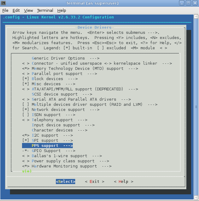

Ich habe den Linux Kernel 2.6.33.2 und dort I2C als festen Modul mit
einkonfiguriert.

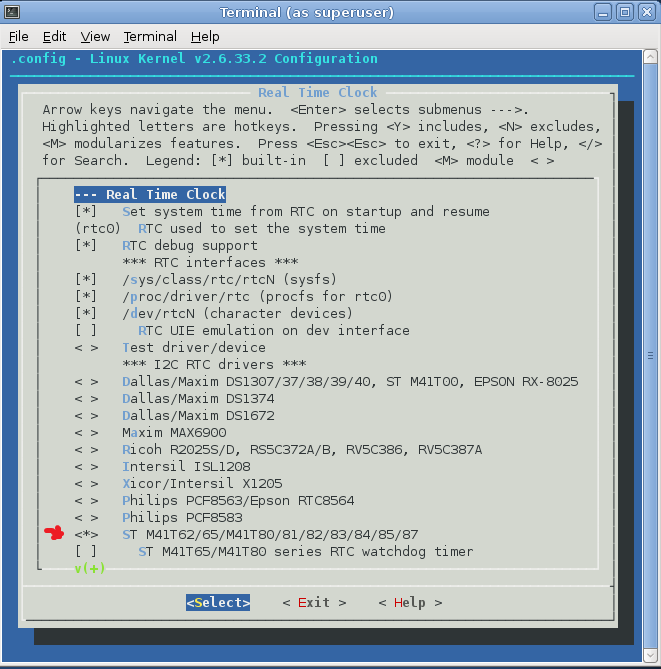

Ebenso die RTC und dort meinen RTC-Chip ausgewählt. Zusetzlich noch die
Konfigurationen wie im Anhang - m.M.n wird dort beschrieben wie der
Kernel die RTC einbindet. hmmh.
Passiert aber nicht, warum? Muss man eine Datei editieren, damit die RTC
gefunden wird?

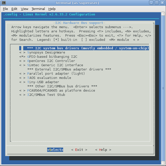

Für I2C in /dev braucht es einen Extra-Treiber (CONFIG_I2C_CHARDEF),
dann gehen auch so hilfreiche Tools wie i2cset/i2cdump. Allerdings sehen
die Kernelmeldungen auch so aus, als gäbe es gar keinen
Low-Level-I2C-Treiber. Keine Ahnung, was dein ARM da so braucht, sollte
sich aber in "I2C system bus drivers" und folgende finden lassen.
Grundsätzlich sind viele Treiber in Linux auf High-Level und Low-Level
aufgeteilt. Der Low-Level-Kram macht die eigentliche
HW-Suche/Initialisierung/HW-IO. Der High-Level kümmert sich um die
Verteilung im Kernel und den Userspace. Kann man zwar laden, hilft aber
ohne die HW-Treiber nix...

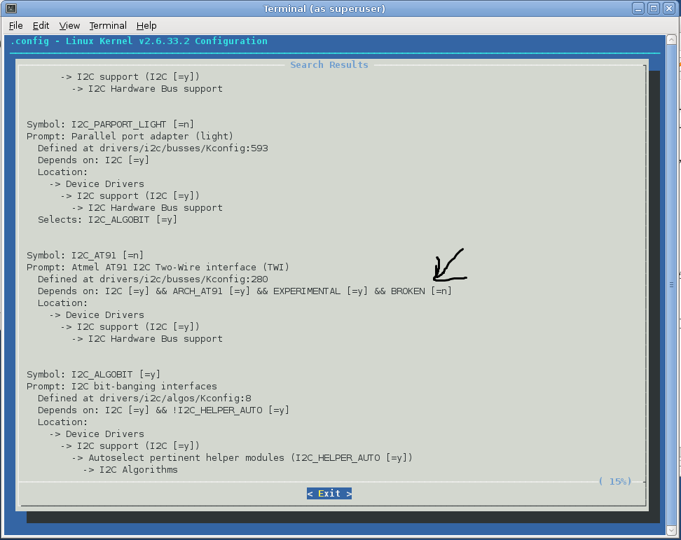

Ja, es fehlt der I2C-HW-Treiber, das erklärt dann auch alles. Im Log
gibt es jedenfalls keine Spur davon...
Ich hab mal schnell über die Sourcen gegrept, du brauchst wohl den
I2C_AT91-Treiber, damit sich da was überhaupt rührt.
#3286523

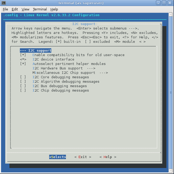

Gerne komm ich dem nach:
Zuerst das mit dem I2C: in meiner angehängten datei findet sich ein
"i2c /dev entries driver"
direkt dort wo auch die LEDs usw angemeldet werden.  Die sind auch Teil
meines Entwicklungsboards - demnach würde ich behaupten: alles was mein
Board kann, ist auch prinzipiell vorhanden.
Ich habe die I2C-Konfig mal per Screenshot dokumentiert.
das .config-File hab ich auch angehängt - ob das richtige ist???
ich rufe immer "make linux26-menuconfig" auf.
I2C_1: I2C-Support angekreuzt. -> I2C_2 untermenü
I2C_2: I2C-Device interface -> I2C_3 untermenü davon
Tja.. und ob ihr was mit dem Config-File anfangen könnt?? Fänd ich ja
krass, wenn^^ Vllt ist es auch das falsche - sry.

TWI0 ist nicht bitbanging, da fehlt definitiv der i2c_at91-Treiber in
der Liste. Vermutlich wird der durch ein fehlendes Häckchen bei "General
Setup/Prompt for development and/or incomplete code/drivers" nicht
angezeigt, selbst in der 3.2er-Kconfig steht er nämlich mit
" depends on ARCH_AT91 && EXPERIMENTAL && BROKEN" drin.
#3286888
Experimental ist Ok und nicht ungewöhnlich, aber das mit Broken scheint
Absicht zu sein:
http://www.at91.com/forum/viewtopic.php/f,12/t,4665/
D.h. du musst die TWI*-Pins als GPIO-Pins nutzen und das auch dem
I2C-Bitbanging-Treiber mitteilen. Habe ich selber noch nie gemacht, hier
steht wohl was dazu:
https://www.kernel.org/doc/Documentation/gpio.txt
Nachtrag: Zum Spass kann man ja das BROKEN aus
drivers/i2c/busses/KConfig rausmachen, dann sollte der Treiber
auftauchen..

Ich weiss nicht, wie/wo man die Pins für SDA und SCL definiert. Ich hab
das noch nie gebraucht... Sollte sich aber doch googeln lassen ;)
Edit: Einige sagen, dass das Entfernen von BROKEN (und dann auch dem
Bitnbanging-Treiber) reicht und der native Treiber bei ihnen läuft.
Ansonsten scheint das Bitbanging-I2C über das Board-Setup konfiguriert
zu werden (at91*_devices.c). Evtl. ist das falsche Board ausgewählt...
