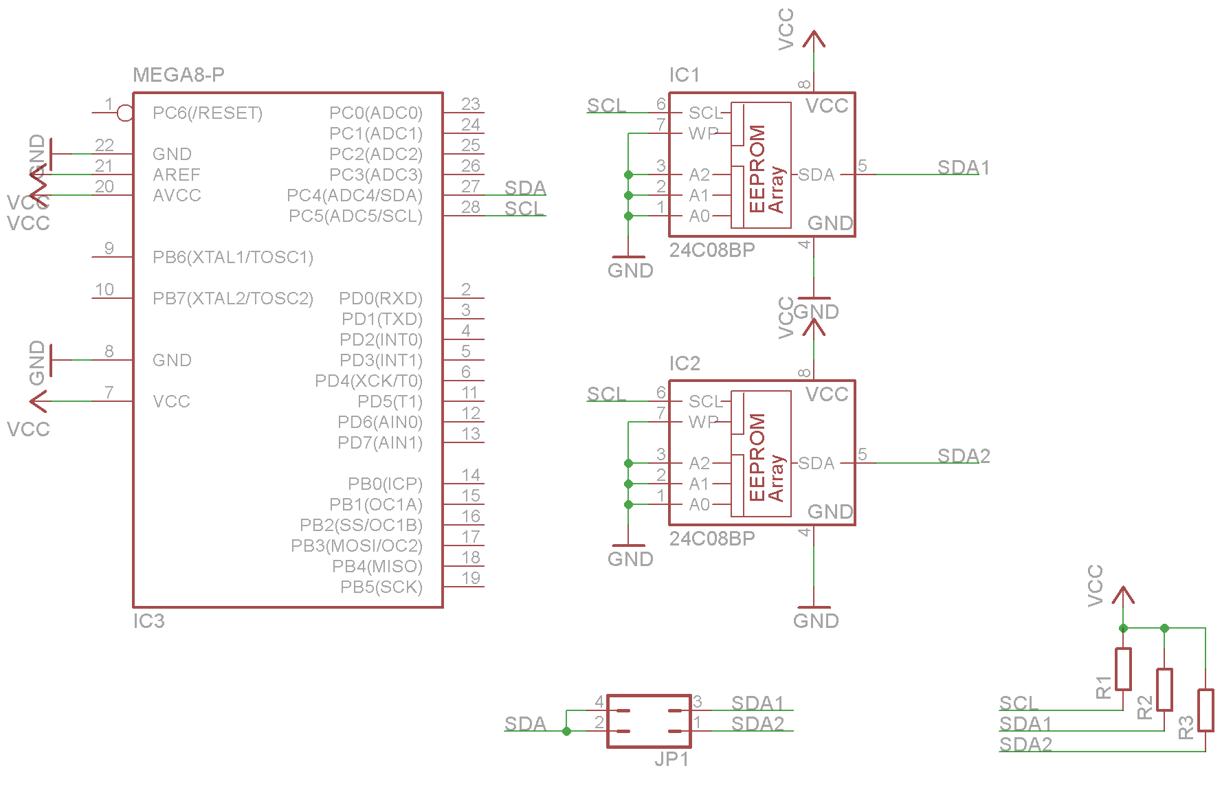

Ich habe zwei I2C Devices (24C08) die ich an einen Mikrocontroller
anschließen werde. Ich hätte gerne eine Auswahlmöglichkeit zwischen
EEPROM 1 und EEPROM 2 - geht das einfach per Jumper? Also so wie der
Schaltplan im Anhang? R1, R2, R3 sind 2,2 kOhm
Gast #3286429
Die Taktleitung musst du auch trennen.
Umd bei den E²Proms würde ich schwache Pull-Up Widerstände (z.B. 47k)
vorschalten, damit sie nicht auf zufällige Signale "aus der Luft"
reagieren.
Eleganter wäre es, beide E²Proms parallel zu schalten und durch
unterschiedliche Adressen zu unterscheiden. Du könntest z.B. an A0
jeweils einen Jumper mit Pull-Up Widerstand anklemmen. Der Chip, wo der
Jumper gesteckt ist, fühlt sich angesprochen.
Oder Du schließt den Jumper an den Mikrocontroller an und fragst ihn per
Software an. Dann brauchst Du nur einen Jumper, keinen Pull-Up
Widerstand und verdrahtest A0 beim einen Chip auf High und beim anderen
auf Low.
Gast #3287454
NUR SDA.
Und hinter dem Jumper muß noch ein Pullup hin, daß das getrennte SDA
sicher auf high liegt.
SCL kann verbunden bleiben. Durch die Flanken am SCL zieht der EEPROM
minimalst mehr Strom, das sollte aber kein Problem sein.
Gast #3287459
Nachtrag: Wenn Du VCC trennen willst, dann müssen auch beide SDA und SCL
getrennt werden, sonst bekommt der Chip VCC über die beiden Leitungen -
das tut ihm vermutlich nicht gut.
#3287551
Wurde schon knapp erwähnt, warum betreibst du nicht beide EEPROMs
zeitgleich, jedoch eben mit anderer Adresse.
Den EEPROM den dein uC letztendlich verwendet könntest du durch einen
Jumper an einem Portpin ermittlen. Je nachdem ob der Pin 1 oder 0 ist,
verwendest du die Adresse für EEPROM1 oder EEPROM2.
Ebenso könntest du einen Jumper auf bspw. den A0 Pin der EEPROMs setzen,
wodurch der Jumper die Adresse des EEPROM ändert. Also du hast einen
PullDown Widerstand von 100k an dem A0 Pin beider EEPROMs. Dann hast du
einen Stecker mit 3 Pins wobei der mittlere Pin VCC ist, der rechte auf
A0 vom EEPROM2 geht, der linke auf A0 vom EEPROM1. Wird der Jumper links
gesetzt so ist A0 vom EEPROM1 auf VCC, wird der Jumper rechts gesetzt so
ist A0 von EEPROM2 auf VCC, ist kein Jumper drin, so ist A0 beider
EEPROMs auf VSS und es spricht keiner an.
Oder eben du trennst den EEPROM vom Netz und kappst du Bus Leitung, was
ich als das umständlichste ansehe da es die meisten Jumper benötigt.

Gast #3300220
Peter K. schrieb:
> PullDown A0 100k, ist das nicht ein wenig viel?
Pull-Down auf A0 hilft gar nichts.
Bei den 24C08 oder LC08 von Microchip sind die Anschlüsse A0 bi A2 nicht
intern verbunden, machen also nichts.
Bei den CAT24C08 von On Semi, den M24C08 von ST oder den AT24C08 von
Atmel ist jeweils nur der Pin A2 belegt.
Die CAT24C08 haben zudem einen internen Pull-Down von ungefähr 100k, die
anderen beiden nicht.
Also wenn, dann kannst Du nur die Leitung A2 nehmen.
Dazu benutzt Du einen Jumper mit 3 Kontakten. An den mittleren legst Du
5V über 1k Pull-Up, an die beiden äußeren kommt jeweils ein Signal A2
von den EEPROMS.
Die Leitungen werden am EEPROM mitt 100k gegen GND geklemmt, entweder
über den internen Pull-Down oder über einen externen.
Wenn Du jetzt den Pull-Up mit der Leitung A2 vonn EEPROM 1 verbindest,
erwartet EEPROM 1 auf Bit 3 der Slave-Adresse eine 1 und EEPROM 2 eine
0.
Jetzt musst Du dich nur noch dafür entscheiden, ob bei Dir diese Bit bei
der Übertragung 1 oder 0 ist. Das kannst Du fest lassen, der Jumper
selektiert dann, ob sich EEPROM 1 oder 2 angesprochen fühlt, das jeweils
andere reagiert nicht.
