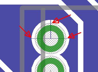

ich habe ein Problem mit Eagle 6.5 (auch 6.4) beim Erzeugen einer
Massefläche.
Es werden zu einem einzelnen Pin eines Steckverbinders und eines anderen
Bauteils "haarfeine" Linien erstellt (siehe Screenshot), obwohl die
Anschlüsse nichts mit Masse zu tun haben.
Hat jemand eine Idee?

Gast #3286556
Ich würde mal darauf tippen, daß das keine Leiterbahn ist, sondern das
Symbol für die Bohrung. Aber das sieht man nicht genau. Ist keine
Behauptung, sondern nur eine Vermutung...
Kannst du mal alle Layer deaktivieren außer "bottom"? Dann sieht man auf
jeden Fall, wenn es Kupfer ist. Aber wenn du mal ein Beispiel
hochlädtst, kann es jeder nachvollziehen.

Könnte es evtl sein, dass an gerade diesem Pin laut Schaltplan das
gleiche Massepotential anliegen sollte und das die Verbindungen sind,
welche durch falsche Einstellungen evtl. ein bisschen zu klein geraten
sind?

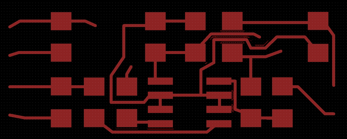

Habe das gleiche Problem in einem Eagle Layout. Scheinen wohl Arefakte
aus einem Design Rule Check zu sein. Seit das Problem auftrat liefert
der DRC jede Menge Fehler.
Habe dann mal den Gerber Postprocessor angeworfen. Ergebnis: Gerber
Files sind in Ordnung. Das gleiche, wenn man die .brd Datei als
Graphikdatei expoortiert.
Die fehlerhaften Daten (hier in Layer 1) lassen sich im Board Editor
nicht löschen. Bis auf die DRC Fehlermeldungen kann man wohl mit diesem
Problem leben.
Gast #3286720
Der Pfeil und das eingekreiste bei dir sind die Fehlermeldungen des DRC.
Da sind einfach zu kleine Abstände. Kleiner, als die Design Rules es
zulassen. Wenn du auf Fehler gehst und dann in dem Error-Fenster die
Fehler löschst, sind die Markierungen auch weg.
Aber beim Jürgen sind das ja Striche innerhalb des Pins. Dürfte was
anderes sein, denke ich...
Genaueres erfahren wir, wenn sich Jürgen wieder meldet und vielleicht
was hochlädt.
#3286721
Die "Artefakte" bekommst Du mit "drc clear" weg ;)
Und die "Fehler" werden Dir angezeigt, weil Du auf einen Mindestabstand
testest, der größer ist, als die Abstände an den markierten Stellen
tatsächlich sind.
Das hier ist was komplett anderes.

Gast #3286732
Die angezeigten "Fehler" sind leider persistent! Da hilft kein "drc
clear". Seitdem diese Geisterobjekte existieren beschwert sich auch der
DRC jedesmal.

Gast #3286737
Martin H. schrieb:
> Kevin K. schrieb:
>> Width ist zu klein, vermutlich auf ~1-2mil. setzt das für das
>> Massepolygon mal auf 10.
> Das hätte ich auch vermutet. Was mir auffällt ist, dass der Stoplack am
> Pin darunter ein n-Eck ist und am vermeindlichen Pin ein Kreis.
Das würde aber bedeuten, daß der obere Pin das Potential GND hat. Nur
dann können vom Polygon aus die Thermals zum Pin gezogen werden. Und
wenn Width dann zu klein ist, könnte das dann so aussehen. Das stimmt.
Was mich aber irritiert, ist die Aussage von Jürgen, daß die Stecker
keine Masse haben. Vielleicht hat er sich nur geirrt?
@Jürgen: Mach mal "show gnd", wenn dann der obere Pin hell gezeichnet
wird, führt er auch das Potential GND. Ist dann vielleicht im Device
schon so definiert...
Gast #3286775
Igel schrieb:
> Hier mal ein Bild des Layouts wenn nur Layer 1 enabled ist. Warum
> DRC
> Ausgaben in einen Layer (hier Layer 1) abgespeichert warden weis wohl
> nur CadSoft.
Nein, das ist normal und schon immer so gewesen.
Deine Fehler existieren noch, und die Fehlermeldungen werden als
schraffierte Flächen in dem Layer angezeigt, der die Fehler enthält.
Macht ja sonst keinen Sinn, wenn du nicht weißt, welche Abstände in
welchem Layer nicht stimmen.
Im Fenster "DRC errors", wo die 16 Clearance-Fehler angezeigt werden,
klickst du mal rechts unten auf "clear all". Dann sind die 16 Fehler aus
der Liste veschwunden und die Markierungen im Layer auch.
Erst wenn du wieder einen DRC machst, kommen sie wieder. Das heißt, wenn
du vorher nicht die Abstände auf deiner Platine in Ordnung gebracht
hast.
Gast #3287113
Upps, ich war wohl gestern ziemlich geschafft.
Es waren doch Masseanschlüsse!!!
Diese "Haarlinien" sind die Thermals wenn man die Breite des
Massepolygons auf "0" setzt. Arrrghhhh !!!!!
Danke euch allen.
