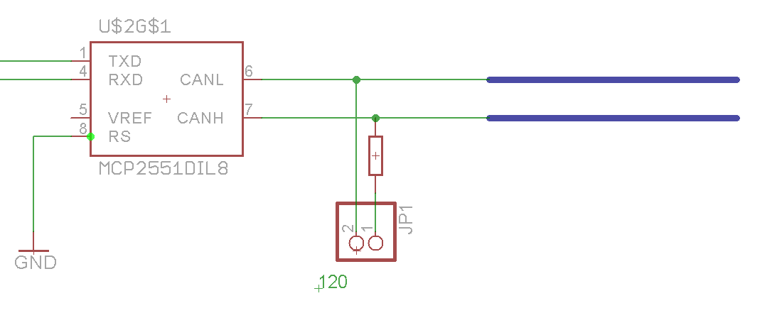

Hallo liebe Community,
ich kommuniziere zwischen 2 AVRs mittels CAN-Bus.
Dieser funktioniert auch insofern, da ich fehlerlos Nachrichten
verschicken kann.
Die Kabellänge dafür liegt bei ~10cm. Das ganze funktioniert allerdings
nur, solange die Jumper nicht gesetzt sind.
Übersehe ich irgendwo etwas grundlegendes, oder wo liegt mein Fehler?

von Martin H. (disjunction)
Wenn der Jumper nicht gesetzt ist, kann sich doch gar kein rezessiver
Pegel ausbilden. Was misst du zwischen CANL und CANH mit und ohne
Jumper?
Da mit Jumper sollten 60 Ohm sein.
Stimmt vieleicht im Layout ewas nicht? Seid wann sind Nets in Eagle
Blau?

von ich (Gast)
> Seid wann sind Nets in Eagle Blau?
Das ist kein Net, sondern ein Bus. Das stimmt schon. Das heißt, wenn die
Anbindung am Bus stimmt, also die Nets, die aus dem Bus herausgezogen
sind. Das kann man aber ohne Beschriftung nicht sehen.
@Duzezan: Kontrolliere das mal, indem du "show" anklickst und dann CANH.
Dann muß CANH hell dargestellt werden und auch einer der
Jumper-Anschlüsse. Aber nur einer. Und dann das gleiche mit CANL, dann
muß der rechte Anschluß des Widerstandes hell gezeichnet werden.
von Falk B. (falk)
@Martin H. (disjunction)
>Blau?
Das ist ein Bus. Möglicherweise hat sich der OP damit einen Defekt in
die Schaltung geholt und der Jumper macht einen Kurzschluss.

von Duzezan (Gast)
Die Platine wird selbst gelötet. Falls also so kein Fehler im Layout
vorliegt, sollte dieses schon stimmen.
Gerade gemessen, die Meßwerte stimmen mit den Vermutungen von @ich
überein.
Beide Jumper offen:     ~35k Ohm
1 Jumper offen:          118 Ohm
beide Jumper geschlossen: 58 Ohm
Und bei den Widerständen handelt es sich wirklich um 120 Ohm.
von ich (Gast)
Schließ mal beide Jumper und dann miß bitte den CAN gegen GND und VCC,
ob da irgendwo ein Schluß ist. Kann auch sein, daß einer der 2551 einen
Ausgangsfehler hat.
Also:
Schaltungen stromlos machen, dann
CANH gegen +5V
CANH gegen GND
CANL gegen +5V
CANL gegen GND
Da darf nichts niederohmiges zu messen sein.

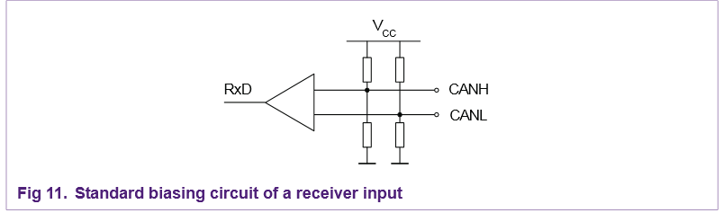

die meisten ICs besitzen Schutzdioden zwischen Eingängen und VCC um
einen gewissen ESD Schutz zu erreichen. Damit kann man den IC parasitär
mit Strom versorgen.
Rezessiver Pegel ist wenn CANH nicht gegen VCC und CANL nicht gegen GND
Treibt. In diesem Fall sollen die 60Ohm CANL gegen 2,5 und CANH gegen
2,5 treiben. Ohne die Widerstände bleiben die Pegel wie bei den
dominanten Pegel siehe oben. Ziehst Du aus CANH den Strom ab bekommst du
den rezessiven Pegel...theoretisch.

Was mir noch eingefallen ist:
Könnte es daran liegen, dass die Busterminierung auf physikalischer
Ebene zwischen den MCPs liegt?
von ich (Gast)
Wie meinst du das?
Wenn du zwei Teilnehmer hast, dann hat jeder von den beiden einen 2551.
CANH des einen wird mit CANH des anderen verbunden und CANL genauso.
Dann kommt an alle beide jeweils ein Widerstand von 120 Ohm zwischen
CANH und CANL. Falls du mehrere Teilnehmer hast, bekommen die zwischen
drin sind, keine Terminierung. Nur jeweils am Bus-Anfang und -Ende.
Aber ich dachte, das habe ich auf deinem Schaltplan so gesehen. Da war
es doch richtig...
von Duzezan (Gast)
ich meinte, dass es auf der Platine vielmehr so aussieht, wie auf dem
angehängten Schaltplan
von Falk B. (falk)
Der Punkt an RS sitzt falsch bzw. ist vollkomen fehl am Platz. Dort gibt
es keinen Leitungsknoten.

von René B. (reneb)
Wenn das mit den PullUp/PullDown tatsächlich was bringt, kannst du beide
Leitungen extern mit einem Bias-Netzwerk auf Ruhepegel stützen. Siehe
Bild aus einer NXP Appnote.
Und jetzt noch die Appnote AN00020 von NXP dazu:
In principle, a circuit like the one in Figure 11
provides symmetrical biasing of the common
mode voltage with respect to the bus voltage levels in dominant state.
In recessive state the bus voltages are biased to the symmetry voltage
of
VCC/2
If there is a large number of unpowered nodes, it is recommended to
additionally stabilize the nominal common mode voltage of VCC
/2 with an external biasing circuit in order to achieve an optimum EMC
performance. (..)
von (prx) A. K. (prx)
René B. schrieb:
> Das kleine Kerlchen in der Mitte realisiert den (rezessiven) Ruhepegel
> auf VDD/2. Ebendieses Konstrukt könnte aber defekt oder unzureichend
> sein. Dann wären die Flanken bei 2x120Ohm über CANH/CANL evtl. nicht
> steil genung und die Kommunikation will nicht.
Dieses (hochohmige) Kerlchen eignet sich allenfalls dazu, den Pegel
einer inaktive Leitung im zulässigen Rahmen zu halten. Bei einem korrekt
betriebenen CAN Bus ist ausschliesslich der (niederohmige)
Leitungsabschluss für die Flanke von dominant zu rezessiv zuständig. Die
Innenschaltung der Transceiver ist dafür nicht zuständig. Ohne
Abschluss kann das allenfalls in einem kleinen Laboraufbau bei niedriger
Bitrate funktionieren.
Eine etwas genauere Darstellung einer möglichen Innenschaltung von
CANH/L Anschlüssen bietet beispielsweise das Datasheet des SN65HVD233.
Wenn man in einem simplen 10cm langen Laboraufbau einen CAN Bus nicht zu
laufen bringt, dann sind irgendwelche Bias-Widerstände der falsche
Ansatz. Dann liegt das Hauptproblem garantiert woanders.

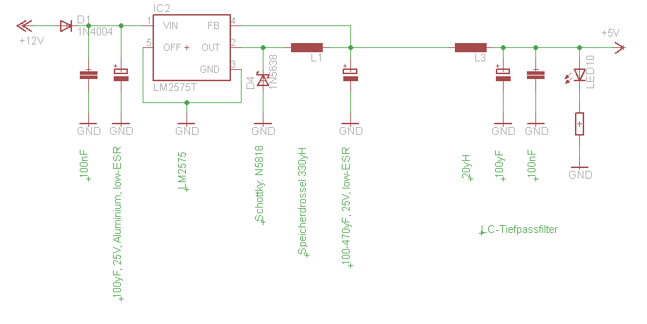

von Duzezan (Gast)
Verwende wie im Schaltplan einen Schaltregler mit Tiefpassfilter zur
Stromversorgung. Werde aber mangels Oszi probeweise einen 7805 für die
Stromversorgung des MCPs nutzen.
von Otto (Gast)
Und woher kommen die 12V?

Von einem 12V Netzteil, 1A Ausgang.
