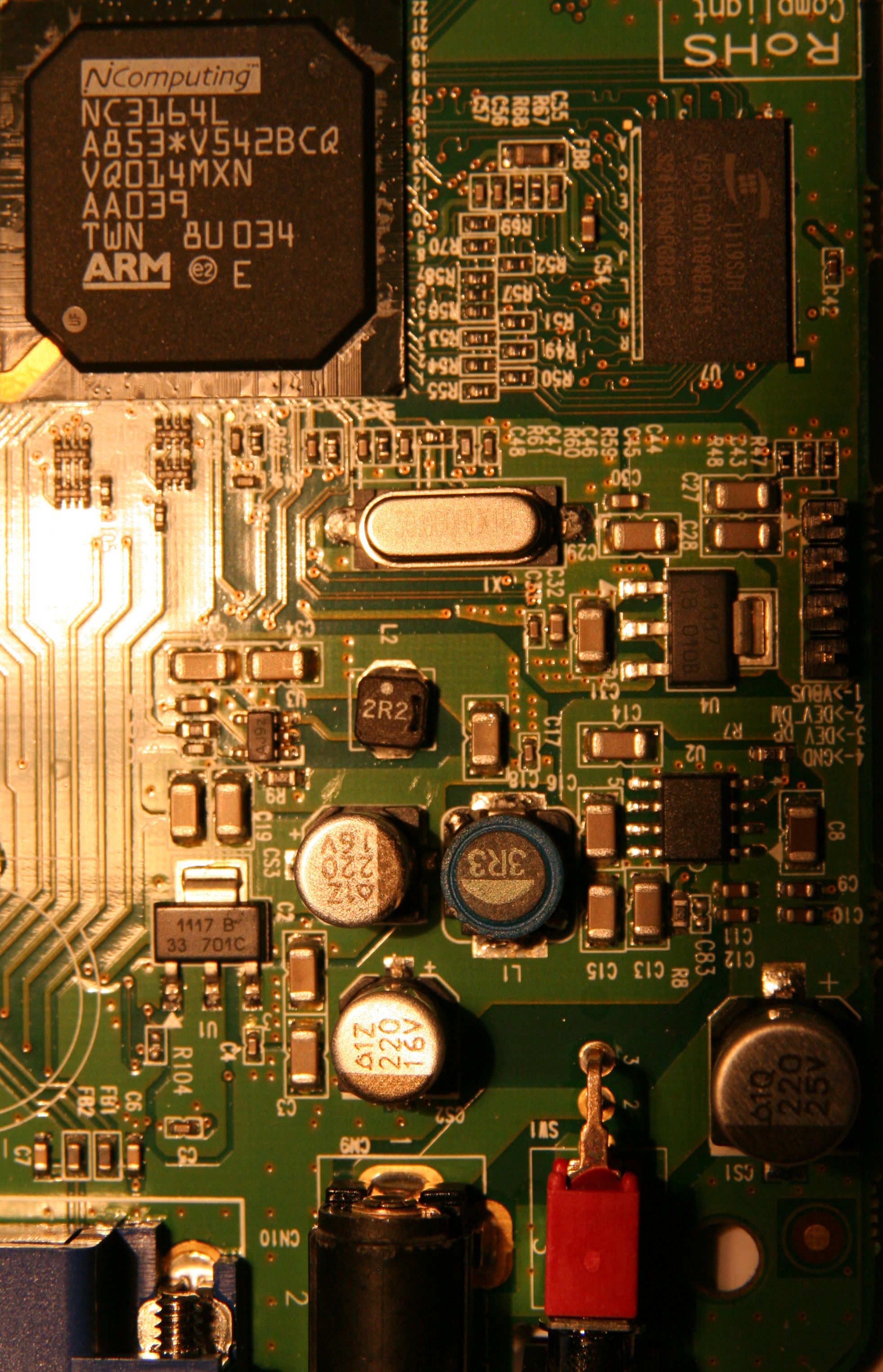

ich habe 2 defekte Thin Clients (NComputing L300).
Sie booten nicht mehr. Ich vermute ein Problem mit der
Spannungsversorgung. Es gibt eine 12V Eingangsspannung, diese wird mit
einem Schaltregler auf 5V gebracht. Dann gibt es noch eine Linearregler
auf 3.3V. Diese Spannungen sind stabil vorhanden. Es gibt aber noch
einen IC wo ich auch vermute das es ein Spannungsregler (U3) ist, dieser
liefert aber nichts sinnvolles. Eingang/Ausgang jeweils nur 5V oder 0V.
Welche Spannung braucht so ein ARM denn so?
Weiß jemand was der U3 (AJ9Z) für ein IC sein könnte? (kleiner ic links
von L2)
An dem Quarz kann ich keine Schwingung messen, auch ein RX,TX connector
liefert kein Signal. Der ARM scheint also nichts zu machen.

mein japanisch/Chinesisch macht echt nix her. Nach meiner Suche vermute
ich entweder eine Diode oder ein Cmos Bauteil. Die Induktivität deutet
zwar auf ein Leistungsbauelement aber das muss nicht sein.
Schau doch mal ob die Versorgungsspannungen ggf. noch geblockt werden am
IC und du da mal messen kannst ob da was ankommt.

Also verschaltet sieht es wie ein Step-Down converter aus.
Pin 3 ist der Switch der auf die Spule geht. Die andere Seite der Spule
geht dann rechts davon auf zwei Kondensatoren, links davon der eine
Kondensator ist komisch.
Pin 2 ist dann vermutlich GND.
Pin 4 vielleicht VIn
Pin 5 vielleicht Feedback
Pin 1 vielleicht Enable
Enable musst du überprüfen wie er verschaltet ist, vielleicht wird er
nur bei bedarf eingeschalten.
Ebenso kannst du mal die Widerstandswerte am Feedback Pin ausmessen,
dann kann man ja mal mit bekannten Buck-Convertern mögliche Spannungen
ausrechnen, vielleicht kommt bei einem mal eine "übliche" Spannung
raus^^
(Also am Beispiel bspw. von http://www.linear.com/product/LTC3406A)

C35 hat 5V, C34 hat 0V. Ich denke das ist nicht ganz normal. Wegen der
Spule L2 vermute ich für die IC auch ein Spannungsregler.
Es gibt nur zwei Widerstände in der nähe von U3 und das R10 mit 90kOhm
(beschriftet mit 180 ) und R9 mit 1Ohm (beschriftet mit 224).

ich habe mir jetzt mal ein Funktionsfähiges Board beschafft.
Das Bauteil ist wirklich ein Schaltregler, er liefert 1V.
Als Eingang bekommt er 5V und ein freedback von 0,6V. (Wird über ein
Spannungsteiler aus den 1V gewonnen).
5V   --|    |-- Ausgang 0/5 V
       |    |-- 0V
0.6V --|    |-- 5V
in dem neuen Bord steht auf dem Bauteil ZY297.
Hätte jemand eine Idee welchen Schaltregler ich als Ersatz einsetzen
könnte? 5V in, 1V out - Strom keine Ahnung 1A?
