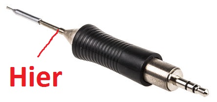

Keine Ahnung, die Lötspitzen haben einen Stereoklinkenstecker, beim Aus-
und Einstecken überbrückt man ja theoretisch die beiden vorderen
Kontakte. Ich weiß es aber nicht wirklich. Irgendwann mal piepst die
Lötstation und meldet einen Lötspitzenfehler.
http://de.rs-online.com/web/p/lotkolben-spitzen/6109484/

von Jeffrey L. (the_dude)
Wobei man bei Weller keinen "Auszieher" benötigt, man kann die Spitze
einfach am Gummigriff heben und abziehen. Ich hab ja oben mal nen link
zu rs-online gepostet, da sieht man das.

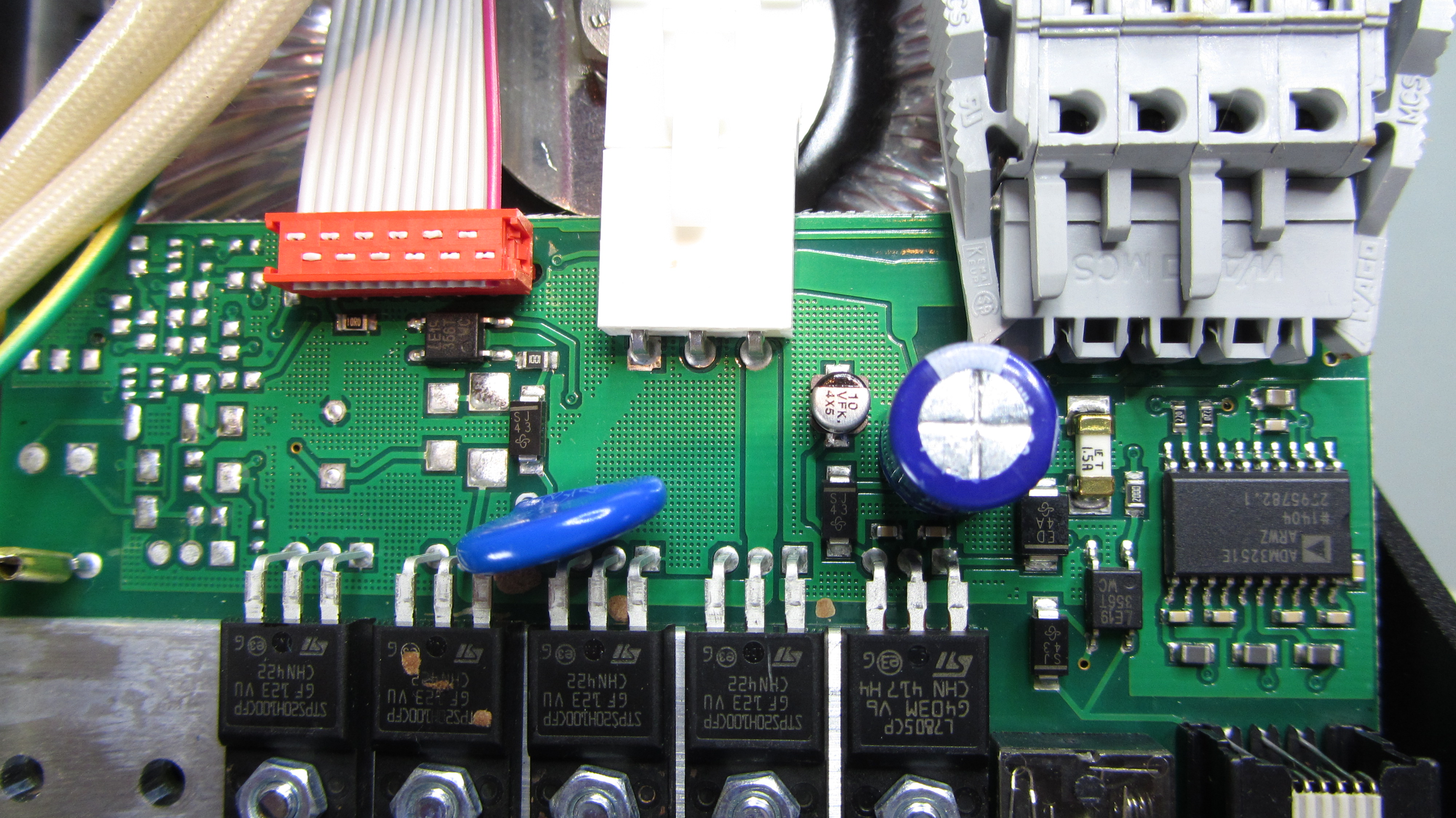

https://www.youtube.com/watch?v=6F1Fx0vjU5M
Zwar eine WX2 aber sollte vom Eindruck her passen:
https://macgyver.fablab.fau.de/~em41ykam/unikram/Weller%20WX2%20teardown/
JBC Innenleben, leicht anderes Modell aber gleiche Bauart:
https://www.youtube.com/watch?v=PjEYI5WsLBI
Die JBC CD 2BE gibt es für 400.- eine Weller kostet als WX1012 Kit mit
demWXP65 Kolben 660.-
Ja das ist ein deutlicher Unterschied, daher hier mal meine Pro-Con
Liste:
Weller
+ Gute Versorgung an Geräten und Ersatzteilen, Zubehör kann über etliche
Händler schnell bezogen werden.
+ Station selber macht guten Eindruck vom Innenleben

von Oszifant (Gast)
Die Layouts von Weller sind ja lustig  ;-)
Ja gibt schlimmeres und funktioniert schon - aber stellenweise erkennt
man doch das da jemand keine Ahnung hatte was er da eigentlich macht.
Die JBC schaut da schon wesentlich ordentlicher aus.
von Willy (Gast)
Zeig mal die Stelle wo einer keine Ahnung hat.
von Oszifant (Gast)
DIE eine Stelle?
Wo soll man da anfangen? ;-P
Also sehr schön ist z.B. die Stelle mit dem Quarz, wo zwei Widerstände
direkt auf die Pads vom Quarz gelötet sind  - und sogar
Maschienenbestückt und völlig ohne Abstand zum Quarz (die gehören da
eigentlich generell nicht hin egal wie montiert)! EMV Test nicht
bestanden? ;-)
Und sonst:
Riesen Vias - aber mit minimal dünnem Restring.
Sehr wenige GND Vias - und Massefläche völlig zersäbelt.
Abblock Cs alle zu weit weg, viel zu dünne Leiterbahnen und Masse sehr
sehr schlecht angebunden.
Bauteile ziemlich sinnlos auf der Platine verstreut.
Generell könnte man das problemlos auf 1/3 der Fläche unterbringen.
Viele rechte und spitze Winkel (schlecht für die Fertigung) und sehr
sehr seltsam verlegte Leiterbahnen.
Stellenweise Kraut und Rüben.
Hatched Polys (die 80er lassen grüßen) - mit Leiterbahnen
durchgezogen...
Comedy für Entwickler ;-)
von Willy (Gast)
Da scheint es wieder Unterschiede zu geben,
wo man sie kauft. Im Ausland oder in Deutschland.
Genauso wie bei den Multimeter.
Hier mal ein Bild von einer die in Deutschland
gekauft wurde. Da sieht es schon anders aus.
Ob man manche Leiterbahnen so führen muß,
wird wohl ein geheimniss der Firma sein.
Aber sonst sieht sie ok aus. Hab schon schlimmeres gesehn.

von Oszifant (Gast)
Die Platinen sind doch BEIDE in der Station.
Auf der kleineren Platine ist halt weniger drauf daher fällt der
schlechte Stil nicht so auf.
Ralph H. schrieb:
> Zum PCB Review weiter unten, kann ich nicht sagen was da besser ist.
Ich erlaube mir ein Urteil darüber da ich beruflich ständig Platinen
entwerfe (da sind dann auch mal 8 Lagen Multilayer Platinen mit BGAs
dabei - daher weiss ich auch, dass es sehr schwer ist ein gutes Layout
auf nur 2 Lagen zu bringen - Weller hats aber nichtmal versucht ;-) ).

>Da sind dann die
Platinen, die so aussehen als hätte die die Sekretärin gelayoutet, das
wichtigste Argument für die Lötstation. Und Regelung, Spitzen, Mechanik,
Haptik sind dir eh nicht wichtig.
Hatte nur die Diskussion oben kommentiert und auch angemerkt das beide
gut aussehen. Mechanik ist mir wichtig, auch der Rest war oben in den +
und - Punkten grob vermerkt. Daher danke für Deine Erfahrungen im ersten
Post, denn die Beschwerden über die Verarbeitung mehren sich....

von mec (Gast)
Irgendwie sehen die Bilder und die Nummer der Firmware der Wellerstation
so aus, als ob die WX nie fertig geworden ist, und sie unbedingt auf den
Markt musste.

Ich mach auch morgen paar Bilder von unseren defekten WX-Lötspitzen, der
die designt hat, hat wirklich von löten kein Plan.... (Wenn ich in der
Firma welche finde, haben extra aufgehoben)
WX is totaler Schrott...
von Nix WX (Gast)
defekte Lötspitzen habe ich leider keine mehr gefunden, aber es betraf
die 40Watt Serie WMRP Mikrolötstift:
http://de.rs-online.com/web/p/lotkolben-spitzen/4986734/?origin=PSF_438936|acc
Es bricht irgendwann an diese Stelle einfach ab, und das Röhrchen
(Heizelement) ist Mega dünn...
Sowas habe ich noch nie erlebt,
es waren insgesamt 3 Techniker, die diesen WMRP Mikrolötstift kaputt
gemacht haben... Zu fest gedrückt, oder sch*iß Verbreitung/Entwicklung
von Stefan (Gast)
Und was hat das mit der Station zu tun, um
die es hier geht ?
Ist doch ein ganz anderer Lötkolbenspitze und eine
ander Station.
Kannst du doch gar nicht mit ein ander vergleichen.
Man man man, hauptsache man schreibt irgendwas, auch
wenn es mit dem original Thema nix zu tun hat.
