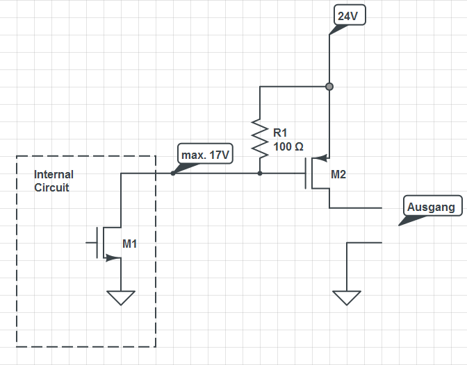

High side schalten mit pChannel über OD Ausgang
Gast #3287479
ich möchte mit über einen Open Drain Ausgang an einem P-Mosfet
highsidemäßig 24V schalten. Soweit kein Problem, allerdings hält der
Open Drain Ausgang maximal 17V aus.
Ich rätsle gerade wie ich das am besten mache...
Der OpenDrain Ausgang kommt übrigens von einem TLC59116F. Den ganzen
Aufwand betreibe ich deshalb weil ich mehr als 120mA Ausgangsstrom
benötige für die der Controller spezifiziert ist
Danke und Grüße
#3287489
@ Garfield (Gast)
Mit einer 12V Z-Diode in Reihe zum Ausgang sowie ca. 100k parallel vom
Ausgang gegen GND. Aber R1 ist etwas arg niederohmig. 1K reicht hier. Du
willst ja nicht MHz schnell schalten, oder?

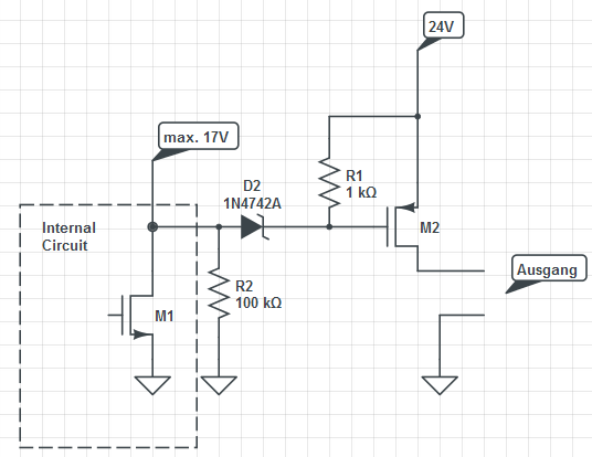

Gast #3287561
Hallo Falk,
danke für die superschnelle Antwort. Ja, Zener Diode; wieso komm ich da
nicht drauf? :-)
Habe das nochmals nachgezeichnet, müsste eigentlich funktionieren oder?
Die 100 Ohm habe ich nicht bewusst so gesetzt... :-)
Siehst du sonst noch Probleme mit dem TLC59226F über diese Schaltung 24V
zu schalten?
http://www.ti.com/lit/ds/symlink/tlc59116f.pdf
Die PWM Frequenz liegt bei dem Baustein (TLC59116F) übrigens bei 97khz.
Danke!
#3287581
@ Garfield (Gast)
Ja.
>zu schalten?
Nein, aber . . .

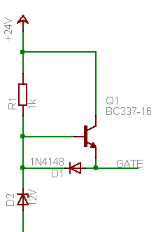

Puhhhhh, das ist schon sehr flott! Hmmm, muss man mal messen. Wenn die
Schaltflanken zu langsam werden, hilft ein kleiner Treiber mittels NPN
und Diode.
