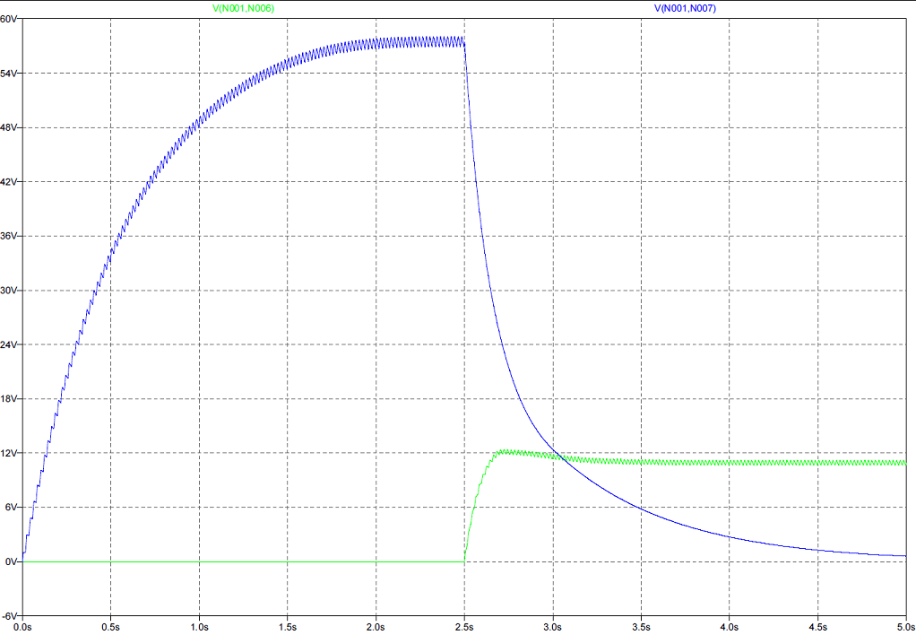

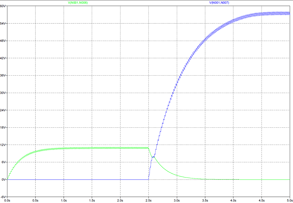

Hab das ganze mal mit LTspice simuliert und es funktioniert auch so wie
ich das möchte(Siehe Anhang). Hätte nur gerne ein paar professionelle
Meinungen dazu ;)

4. Nimm den Q1+Q2 zum Test raus und simuliere nochmals. Wenn ich richtig
überlegt habe, stehen dann >300V dort ohne Last. Deine Transistoren
"spielen" evtl. nur Z-Diode bei 60V und rauchen später etwas?

Reden wir jetzt von Q1 + Q2 einfach weg (also offen nach GND) oder über
Q1 + Q2 kurzgeschlossen?
offen: --> Alles hinter D1 hat dann keine Masse und D1 kriegt volle
Spannung in Sperrichtung ab.
kurzgeschlossen: 12V Z-Diode schließt Spannungen > 12V gegen Masse
Gast #3287934
