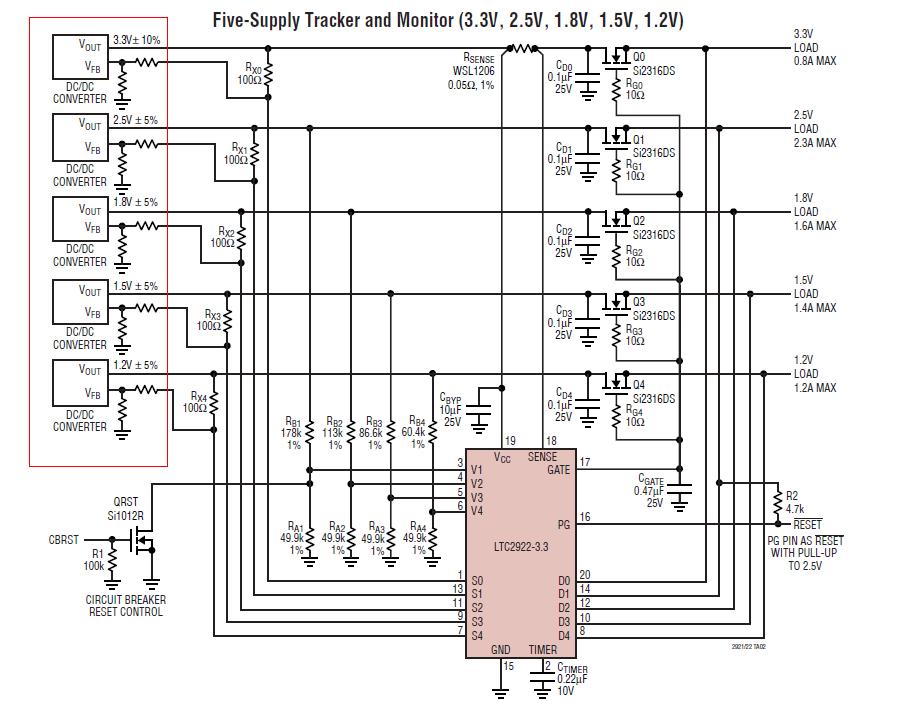

Gast #3288787
die passenden IC's nennen sich 'Voltage Sequencer', 'Power Sequenzer'
oder Tracking Controller. Wenn du ein (oder mehrere) fertige Netzteile
hast, wirst du einen Tracking Controller brauchen der Power-Mosfets
entsprechend steuert. Bei Linear Tech. wirst du fündig werden.
Baust du die Netzteile selbst, dann wird so ein Voltage Sequencer die
richtige Wahl sein. Der greift in das Feedbacksignal ein und sorgt so
für die richtige Reihenfolge.
Gruß, RS
OP #3288998
RS schrieb:
> Hi,
> Gruß, RS
Vielen Dank! Genau sowas hatte ich gesucht! Die LTC2922 sehen bereits
sehr gut aus. Aber aus dem Datenblatt werde ich noch nicht wirklich
schlau. Verstehe ich dass richtig, dass nur die dort angegebenen
Spannungen nutzen kann? Dann müsste ich ja ein Bauteil finden, welches
genau meine Spannungen unterstützt Oo
Das Netzteil ist gekauftes mit Sense Eingängen. Somit könnte ich diese
mit dem LTC2922 nutzen um die Spannung genau zu halten.
Gast #3290081
Nein, die Spannungen werden mit den Spannungsteiler an den Pins V1 bis
V4 eingestellt.
Der Senseeingang dient normal nur zum Trimmen der Ausgangsspannung in
einem schmalen Bereich. Die von dir benötige Funktion wird nicht möglich
sein. Damit dürfte der LTC2922 nicht geeignet sein. Die Mosfets, die der
LTC ansteuert sind nur Schalter, die alle zugleich geschaltet werden.
Deine Anforderung mit externem Netzteil wird (bsp. nur 2 Kanäle) vom
LTC4221 erfüllt oder LTC4230 mit 3 Kanälen.
