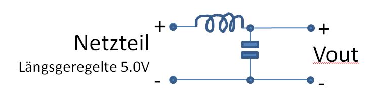

Hallo Löti,
vielen Dank für die tollen Tipps. Wenn du noch zusätzlich Drossel und
Kondensator gebraucht hast, bedeutet das, dass der Ripple für dein Oszi
ohne extra Kondensator Spule noch zu stark war?
Hast du Kondensator und Spule so geschaltet wie in dem beiliegenden
Bild?
von Lothar S. (loeti)
> bedeutet das, dass der Ripple für dein Oszi ohne extra Kondensator Spule
> noch zu stark war?
Nein bei dem Scope geht es um das Rauschen nicht den niederfrequenten
Ripple, deshalb auch der total überdimensionierte Elko den Du in dieser
Größe nicht benötigst.
Dir sollte zur Verbesserung auch ein 2200uF genügen.
http://www.pollin.de/shop/dt/NDQ5OTg3OTk-/Bauelemente_Bauteile/Passive_Bauelemente/Elkos_Goldcaps/Elko_radial.html
> Bild?
Nein, genau anders rum. Bei mir bildet die Drossel zusammen mit den
schon vorhandenen Eingangskondensatoren und Drossel einen T-Filter zur
weiteren Rauschunterdrückung.
Dieses Filter wirkt nur bei "hochfrequenten" Rauschen/Störungen und wird
von Dir normalerweise auch nicht benötigt. Die Drossel kannst Du einfach
weglassen.
Grüße Löti
