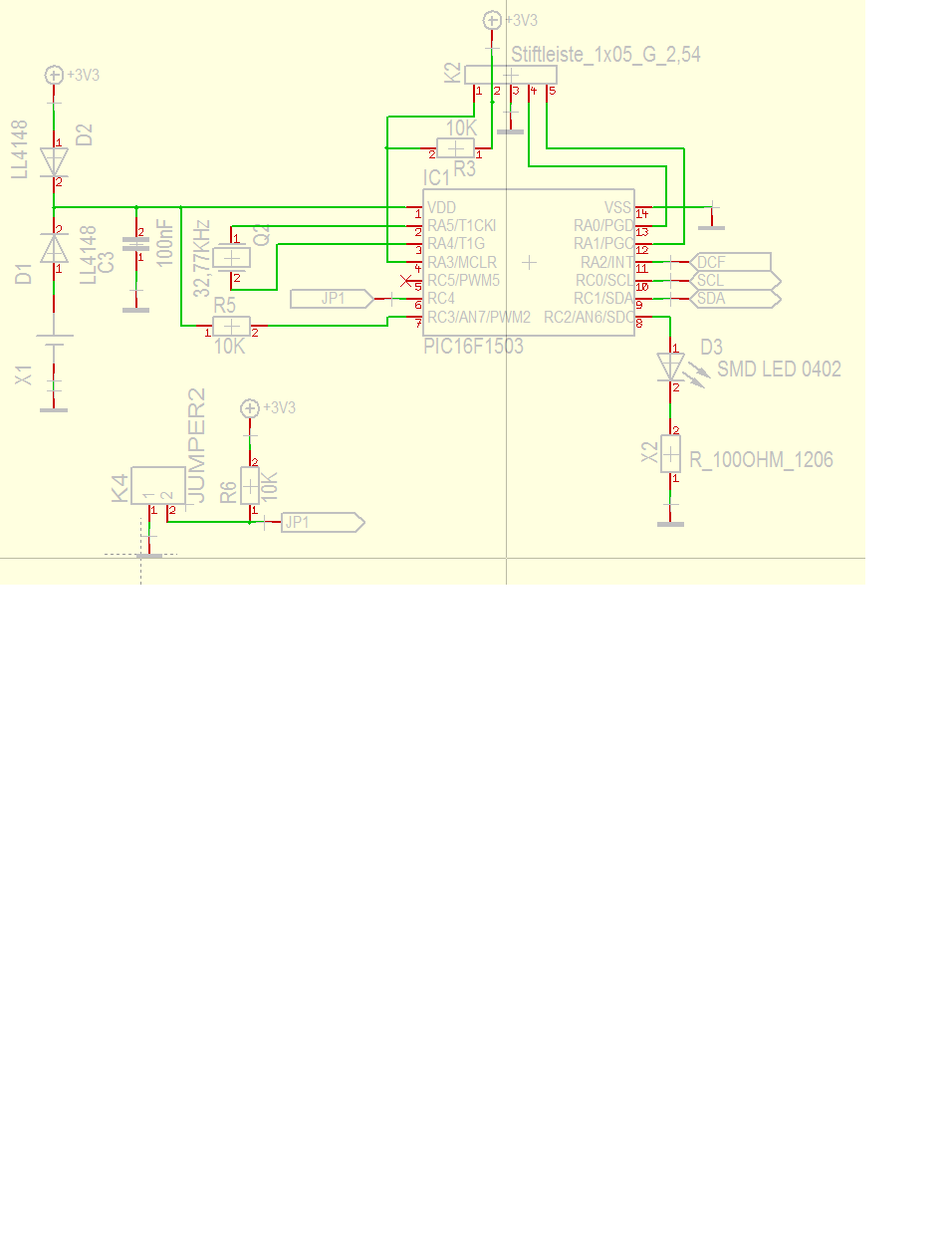

ich möchte einen PIC16F1503 bei Ausfall der Versorgungsspannung mit
einer Batterie betreiben. Der PIC soll dann die Batteriespannung messen.
Sollte die Spannung sehr gering sein soll eine Fehlermeldung an eine
weitere Steuerung übertragen werden. Als Lösungsansätze hatte ich an
einen Spannungsteiler gedacht. Nun wollte ich aber in Erfahrung bringen
ob es auch einfach möglich ist eine Verbindung von Vdd über einen
Widerstand nach AN7 für eine Messung zu legen. Anbei habe ich meinen
Schaltplan hinterlegt. Des weiteren hätte ich eine Frage zum PIC. Ein
Uhrenquarz soll an Timer 1 laufen dazu kenne ich von neueren PIC den
T1CKI und den T1CKO Pin. Bei diesem PIC ist allerdings nur der T1CKI in
der ALLOCATION Table an RA5 bezeichnet. Verwende ich nun T1G der auch
CLKOUT ist als T1CKO?
MfG Lukas

Einfach den ADC mit Vdd als positiver Referenz betreiben und die fixed
voltage referenz (FVR) messen. Daraus kann man dann Vdd ausrechnen. Das
kostet keinen Pin und keine Leiterbahn.

Vielen Dank für deine Antwort. Ganz klar ist es mir noch nicht wie das
läuft aber im Datenblatt des PICs steht jedenfalls was von FVR und VREF.
Werde mich daran dann mal versuchen. Hat jemand noch ne Antwort zur
Quarz-Frage?

Lt. Datenblatt hat der 1503 keinen Timer1-Oscillator, du kannst nur
einen externen Takt an T1CKI einspeisen.
CLKOUT hat nichts mit Timer1 zu tun, dort kommt Fosc/4 vom
Oscillatormodul raus.
