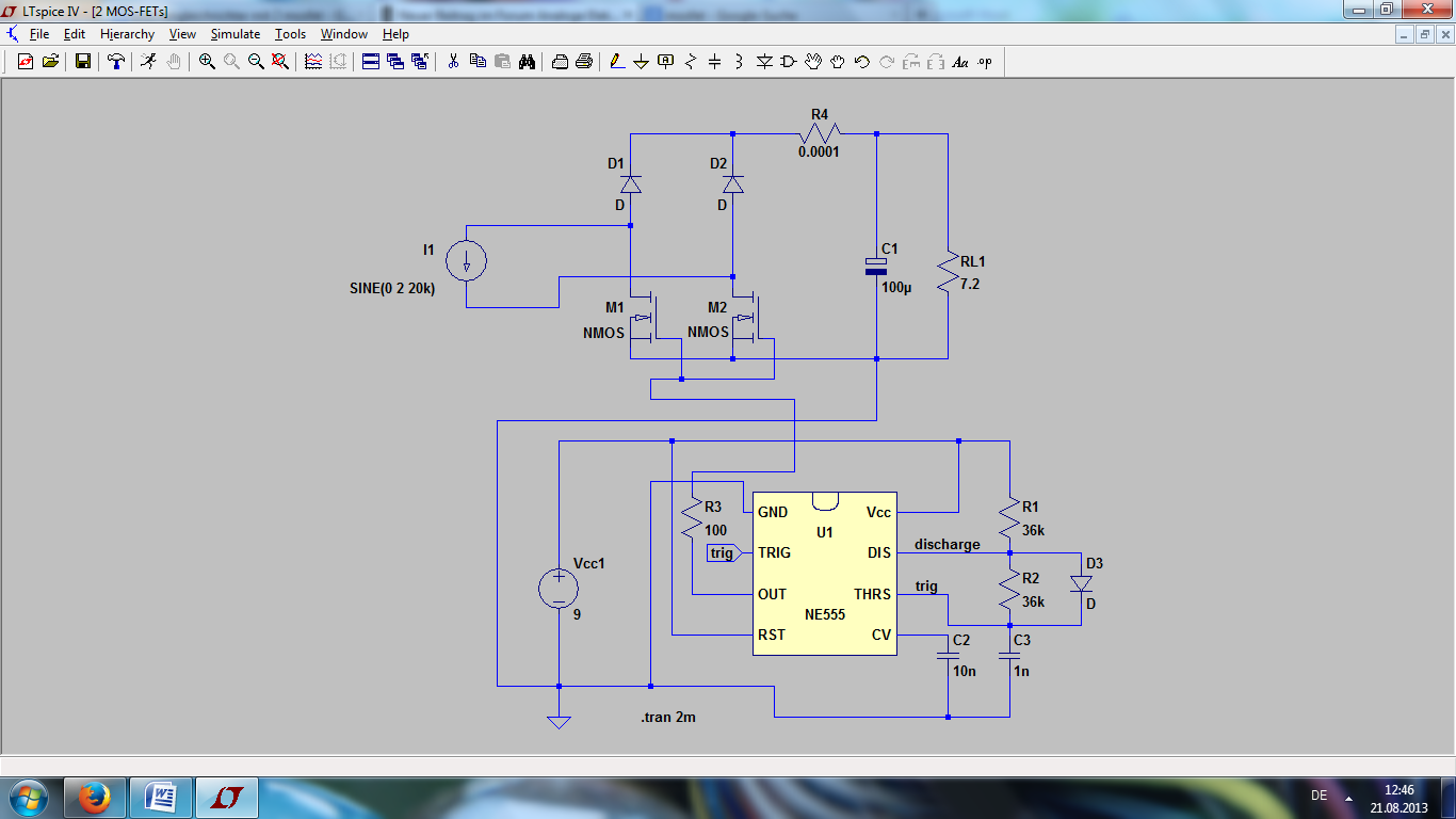

ich habe einen Brückengleichrichter wobei ich 2 dioden mit 2 mosfets
ersetze. die mosfets werden mit einem ne555 angesteuert, d.h. beide
sollen gleichzeitig sperren. leiten tuen die mosfets durch die
bodydioden.ich weiß nicht wie ich die mosfets genau anschließen muss
damit es funktioniert?

Εrnst B✶ schrieb:
> Schau dir mal das IC hier an: http://www.linear.com/product/LT4320
Leider die falsche Scheibe getroffen. Aber genau in der Mitte... ;-)
OT: Ich habe mir von dem LT4320 das EVAL-Kit beschafft und mit üblen
Lasten (Induktiv, Gepulst, Schaltregler) geplagt: die Brücke wird mit
15A gerade mal gut handwarm. Ich weiß schon, was auf meinem nächsten
Design verbaut wird. Und richtig: der LT4320 zusammen mit den 4 Mosfets
ist teurer als ein "gleiche" Brücke, aber ich spare mir die Kühlung und
die Montage. Das gibts auch nicht umsonst...  ;-)
