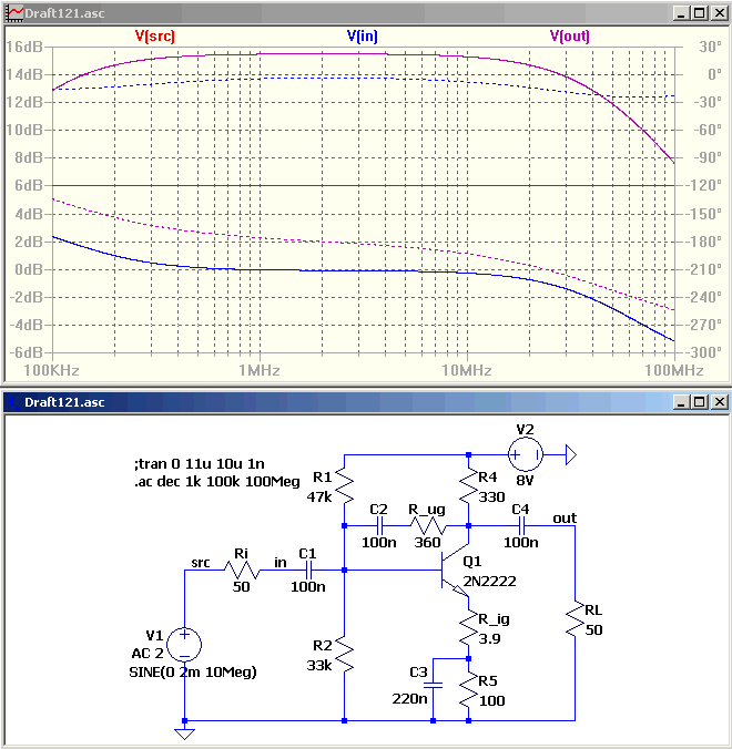

ich hätte gleich mehrere Fragen zur Anpassung eines Transistors:
1. Sollte das Anpassnetzwerk möglichst nah am Transistor sein?
2. Sollte das Anpassnetzwerk durch einen Koppelkondensator vom DC
getrennt werden oder kann das DC Signal ruhig auch durch z.B. die
Anpassspule durchlaufen? (Hatte mir überlegt, L in reihe und C parallel
anzuordnen, somit könnte das DC-Signal durchkommen).
3. Kopplung... Hatte mir überlegt bzw. auch schon simuliert, Collektor
an Basis zu koppeln mittels R in reihe mit C, wobei R ca. 750Ohm
beträgt. ISt das Sinnvoll? Anders kriege ich die Anpassung iwie nicht
hin... also ich meine ohne Kopplung. Da sonst S11 und S22 gegenläufig
verlaufen bei ändern der Werte an Ls und Cs.
Wäre für jede Hilfe dankbar.
Bei Frequenzen ab >> 100 MHz sollte so weit als möglich mit 50 Ohm
gearbeitet werden, dann die Anpassung am Transistor. Bei 1 MHz ist das
nicht ganz so tragisch, obwohl dann möglicherweise die Schwingneigung
steigt.
> 2. kann das DC Signal ruhig durch die Anpassspule durchlaufen?
Kein Problem, wenn dann die Trennung auf der anderen Seite gemacht wird.
Die Impedanz stimmt bei einer Resonanzanpassung halt nur bei einer
Frequenz.
>    Collektor an Basis zu koppeln mittels R in reihe mit C
Das kann man mit R_ug so machen. Es gibt auch noch die Möglichkeit einer
Stromgegenkopplung mit R_ig. Letztere beeinflusst die Verstärkung und
dadurch auch die Rückwirkung über die Spannungsgegenkopplung. Auch
sollte R_ig nicht zu groß werden, sonst (hier ab ca. 16 Ohm) wird sein
Einfluß aufs Rauschen größer als der des Transistors.
IMO ist es einfacher, eine Basisschaltung an 50 Ohm anzupassen. Eine
extra Gegenkopplung wird dann nicht benötigt, wenn der richtige
Transistor verwendet wird.
Außerdem kann man mit einem Breitband-Übertrager eine Impedanzanpassung
erreichen oder mit einem Resonanzübertrager/Bandfilter, falls es nur um
einen schmalen Frequenzbereich geht.
Ich hab das derzeitig so drin, meine Frage hier zu:
Dies bezieht sich ja auf den HF teil, muss hier also auch eine 50 Ohm
Microleitung als Verbindung genutzt werden? Oder langt hier ganz normale
Leiterbahn?
Mein Emitter ist übrigens im gegensatz zu deiner Schaltung auf Masse
gelegt.
Mein Arbeitspunkt stelle ich derzeitig über den Widerstand R1 ein, R4
und R2
habe ich nicht. Gibts einen triftigen Grund diese einzusetzen?
R4 ist ja der Schutz vor Kurzschlüssen und R2 für die AB-stabilisierung,
aber andere Vorteile hat die nicht oder?

> muss hier also auch eine 50 Ohm Microleitung als Verbindung genutzt
> werden? Oder langt hier ganz normale Leiterbahn?
Das würde ich schon für 50 Ohm auslegen, wobei es noch nicht auf den
zehntels Millimeter ankommt.
> Mein Emitter ist übrigens im Gegensatz zu deiner Schaltung auf
> Masse gelegt.
Mit R4 hat man einen weiteren Freiheitsgrad, die Verstärkung und die
Eingangsimpedanz zubeinflussen. Damit sind auch Anpassungen für 8, 10
oder 12 dB Verstärkung möglich.
Ohne R4 gehts eher in Richtung 20 dB, und die Schaltung verkraftet dann
keine großen Signale mehr. Es entstehen auch mehr Harmonische.
Was soll es denn werden? Als Antennen-Vorverstärker würde ich die
Schaltung nicht verwenden, da sind z.B. DG-Mosfets wesentlich
rauschärmer.
