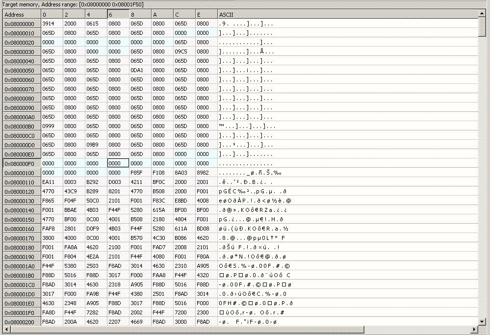

Ich habe mir mehrere Bin Files angeguckt, die von GCC generiert werden.
Gibt es irgendwo eine Info, welche Informationen im Bin File bzw. Flash
bis zur Adresse 0x8000100 stecken? Ich habe die Nullen in dem Bereich
durch andere Werte ersetzt, es scheint keine Auswirkung auf das Programm
zu haben.
Ach ja, mir geht es in erster Linie zu detektieren, ob ein an eigenen
Bootloader übergebene File wirklich für den stm32 gedacht ist, damit
möchte ich vermeiden, dass irgendein Fremdfile übergeben werden kann.

Die ersten 4 Bytes sind als long die Position des initiale Stacks, die
sollten irgendwo ins RAM zeigen (0x2000000 bis x) und die zweiten 4
Bytes (ebenfalls ein long) ist der Reset Handler, der sollte irgendwo
ins Flash zeigen (0x08000000 bis x). Danach kommen die Cortex Fault
Handler und die Interrupt Tabelle. Schau mal in Deinen Startup Code, da
sollte das ersichtlich sein.
