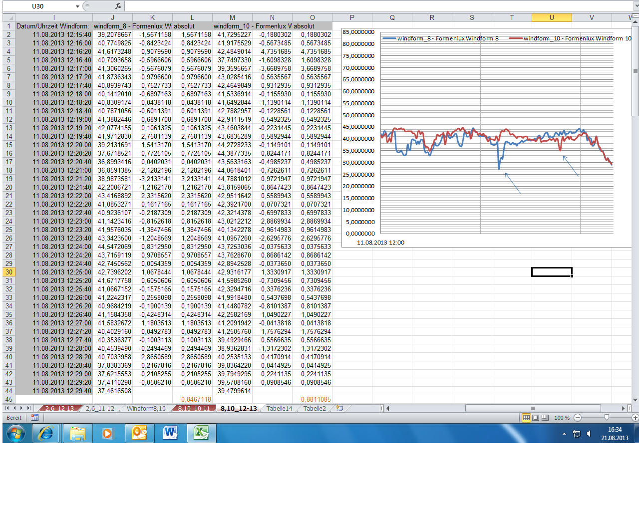

Brauche bitte dringend Hilfe!!
Für ein Praktikum soll ich Daten auswerten und einen Trend erstellen!
Wie man im Diagramm erkennen kann, treten oft extreme Sprünge nach unten
bzw oben ein, diese dürfen nicht sein! Meine Aufgabe ist es, diese
anhand der Datenmenge zu berechnen um einen Algorithmus zu erstellen
dass das nicht mehr vorkommt bzw um schneller darauf schließen zu können
wann das passiert!?? Hat da bitte jemand eine Ahnung?? Grundsätzlich
geht es um einen Hochofen, diese Daten stammen von den Windformern, ds
Düsen die Winddruck einbringen! Ein Programm schreibt alle 20 sec Werte
mit (Daten gegeben) und die Sprünge sind Fehler die ausgebessert
gehören??! Winddruck etc steht alles fest! Hilfe!! :( hab schon alles
versucht aber ich packs nicht! Bitte Bitte danke!!
Für Trend-Analysen gibt es jede Menge unterschiedlicher Ansätze. Gerade
im Bereich der Wertpapier-Analysen gibt es da recht spannende Dinge. Ich
hab mal spaßeshalber einen sog. MACD (einfach mal danach googlen)
Indikator für den DAX implementiert. Das funktioniert so aber
grundsätzlich sicher auch für Eure Werte.
Als ganz einfache und effektive Implementation kannst du die Ableitung
der Daten bilden und auf einen Grenzwert prüfen. Ist er überschritten,
liegt ein Sprung vor.
Als Korrektur dieser Fehler kannst Du einen gleitenden Mittelwert
einsetzen (Summe aktueller + vorangegangener Wert / 2). Im Störfall
allerdings wird Dir der Mittelwert erst nach 2-3 zusätzlichen Messungen
einen Grenzwertfehler verursachen.

Liegen die Messwerte bei der Analyse schon alle vor, oder soll die
Analyse laufend, also während die Messwerte eintrudeln, stattfinden?
Im ersten Fall würde ein Medianfilter ausprobieren. Die Anzahl der
Messpunkte, über die der Median gebildet wird, muss dabei mehr als
doppelt so groß wie die Anzahl der Messpunkte, die zu einer einzelnen
Störung gehören, sein.

Probier mal eine 3sigma-Korrektur. Die dient dazu Wunder und Messfehler
zu eliminieren, vorausgesetzt es handelt sich um eine
Gauss-Normalverteilung.
Ausserdem kann man eine Ausgleichsrechnung mit geeigneten Faktoren über
+- n Messpunkte machen, aber die glättet nur und eliminiert fehlerhafte
Messwerte nicht ganz.

Also ich hab jz mal immer vom ersten wert den zweiten abgezogen und das
fortlaufend! Dann die werte absolut gesetzt damit ich damit arbeiten
kann! Dann hab ich diese werte gemittelt ok damit komm ich aber nicht
auf den sprung! Ich soll quasi eine rechnung oder so finden die man
übernehmen kann damit man nicht immer ewig rumrechnen muss! Mein problem
es gibt ungefähr20 solche datenblätter und 1000de von zeilen
zeitbezogen, das is nur ein kleiner ausschnitt! Und ich bin voll zu blöd
ich weis worum es geht weis aber nicht wie ich das im excel und
mathematisch umsetze :( mir is das sooo peinlich weil es ja nicht so
schwer wäre und ich checks nicht :( es tut mir voll leid das is mir noch
nie passiert :(

na gut ... dann fangen wir mal langsam an ;-)
Du hast ja bereits die absolute Veränderung gegenüber den Vorwerten
errechnet. Zusätzlich sagst Du, dass Du das Anzeige / Auswert-Interval
frei wählen kannst.
Dann geh einfach als nächstes her und ermittle den Durchschnitt der
absoluten Abweichungen innerhalb des Intervals. Den nimmst Du als
Vergleichswert. Im einfachsten Fall gehst Du jetzt her und suchst
einfach nach Werten, bei denen die prozentuale Abweichung zwischen
absoluter und durchschnittlicher Abweichung einen zu definierenden
Grenzwert überschreitet. Das sind dann Deine Ausreißer. Die
Schwierigkeit ist die genaue Festlegung des Grenzwertes. Den wirst Du
erstmal nur durch ausprobieren finden können.
Das Finden des Grenzwertes ist nicht nötig, wenn man die Restpunkte
ihnbestimmen lässt. Das Problem ist ein klassischer Fall für ein
Autokorrelationsfilter mit negativer Distanzwirkung.

Wow danke euch allen, das hat super geklappt, ich habs mit einem
gleitenden Mittelwert noch verfeinert und jz funktionierts! Jz heißt es
noch sämtliche Sprünge zu zählen, aber das denke ich bekomme ich mit
einer einfachen "Wenn-funktion" hin! :) Danke Danke auf jeden Fall für
die so schnelle sowie ausführliche und tolle Hilfe :)
