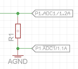

Servus,
ich möchte mit einem ADC-Wandler die Spannung über einem Widerstand
messen. Der Widerstand ist an einer Seite mit Masse verbunden, die sich
zur Vermeidung galvanischer Kopplungen nicht die Leiterbahn mit der
Sense-Leitung 'P1.!ACD1!' teilen darf.
Positioniere ich das Symbol AGND wie im Bild, werde ich gefragt:
"Netzsegment 'P1.!ACD1!' durch Supply-Pin 'AGND' umbenennen?"
- Wähle ich 'Ja', wird die Beschriftung 'P1.!ADC1!' in 'AGND' umbenannt
und der Widerstand ist auf im Platineneditor nur noch mit Masse - aber
nicht mehr mit dem ADC verbunden.
- Wähle ich 'Nein', bleibt die Beschriftung erhalten, der Widerstand ist
im Platineneditor weiterhin mit dem ADC, aber (trotz Symbol im
Schaltplan) nicht mehr mit Masse verbunden.
Ich weiß dass die Massesymbole nur eine andere Darstellung von
Leiterbahnbezeichnungen sind, aber kann man es nicht irgendwie fertig
bringen, eine beliebig benannte Leitung direkt mit Masse zu verbinden?
Macht im Allgemeinen natürlich wenig Sinn, ist für Sense-Leitungen aber
wirklich nötig.
Der einzige mir bekannte Weg ist eine Lötbrücke zwischen Widerstand und
Masse - sodass ich auf einer Seite der Brücke den Leiternamen
'P1.!ADC1!' und auf der anderen 'AGND' benutzen kann, aber ist echt
keine schöne Lösung...

Gast #3289359
Ja, klar kann ich die Leiterbahnen gleich nennen und manuell korrekt
verlegen. Allerdings ist 1. dann die Fehleranfälligkeit hoch, 2. werden
die Sense-Leitungen beim Polygonieren in die Fläche integriert, und 3.
wissen von der speziellen, manuellen Verlegung andere Kollegen nichts,
bzw. auch ich werde es in 2 Jahren nicht mehr sofort wissen.
#3289404
@ Frank (Gast)
Nein.
>wirklich nötig.
Ja.
Ein Workaround für Eagle. Oder nimm einfach einen kleinen 0 Ohm
Widerstand. Ist solide. Andere Systeme haben Massesternpunkte, das sind
Symbole mit mehreren Anschlüssen ohne Bauteil, dort treffen sich alle
Signale in einem Punkt. Sowas könnte man mit Eagle ansatzweise machen,
indem man ein Symbol mit zwei Pins/pads erschafft, und beide Pads im
Layout übereinander legt. Da meckert aber der DRC, die Fehler kann man
aber billigen.
Ich würde den Widerstand nehmen und gut.
Gast #3291915
Ok, hab mir ein Bauteil mit zwei direkt aneinanderliegenden SMD-Pads
erstellt. Der DRC bemängelt Bauteil-interne Kriechstreckenfehler ja
nicht, wenn ich mich nicht täusche :)
Gast #3291937
Das wäre aber ein kapitaler Fehler, oder eine falsche Einstellung. Den
Kriechströmen ist es verdammt egal, ob sie inner- oder ausserhalb der
Library fliessen.
Gruss Reinhard
